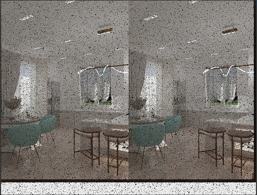

Всем привет!

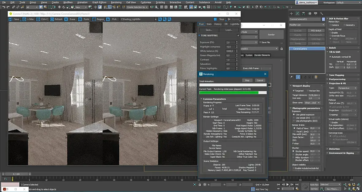

На Корону перешла недавно. Вылезла проблема в окне рендера 2 картинки. Настройки сбрасывала - не помогло, бэкаппы с той же проблемой открываются...
может кто сталкивался? подскажите варианты устранения проблемы!!!smiley-wacko.gif Пожалуйста!

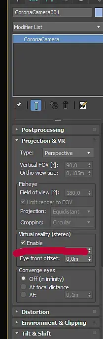

снять вот эту галочку)
не помогло(((
Упс помогло!!! Камера другая((( пора поспать видимо)
Огромное, просто огроменное СПАСИБО!!!
