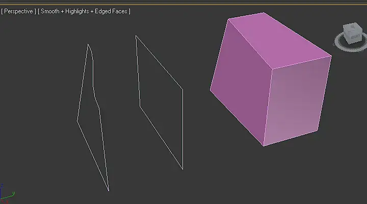

Приветствую. Подскажите, ка объединить 2 спланай в одной плоскости для создания одного 3д объекта? Например 2 прямоугольника в одной плоскости образовали бы куб.
На сайте c 23.07.2016
Сообщений: 963
Модификатор Loft, если я правильно понял то, чего хотите добиться.

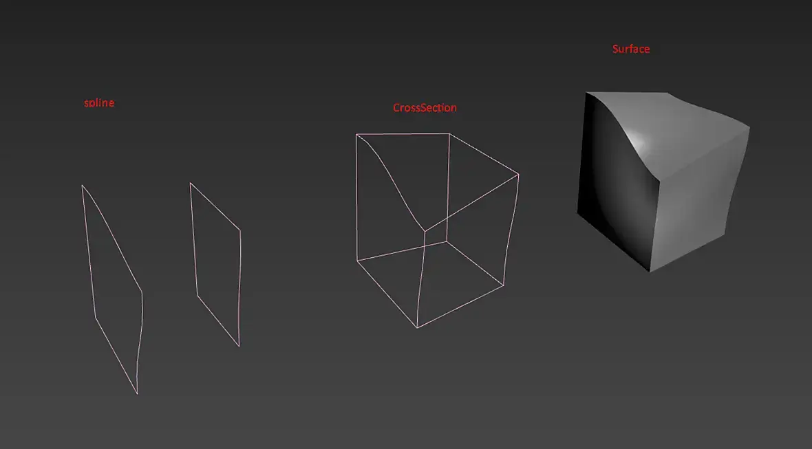

CrossSection and Surface modifiers, если я Вас правильно понял.
Если референсами сделать, то можно редактировать на лету.

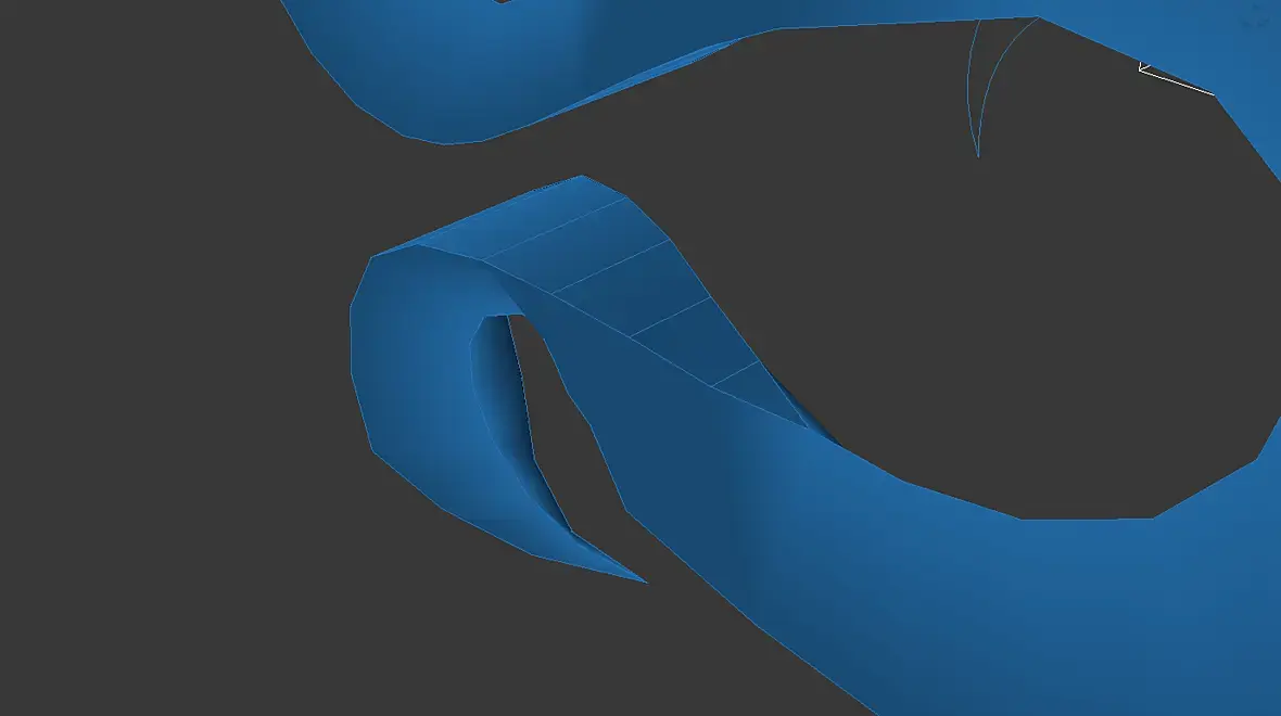

На сайте c 23.12.2010
Сообщений: 182
Skorpionchik, да , то что надо. спасибо) Только у меня боковины не закрылись почему то.

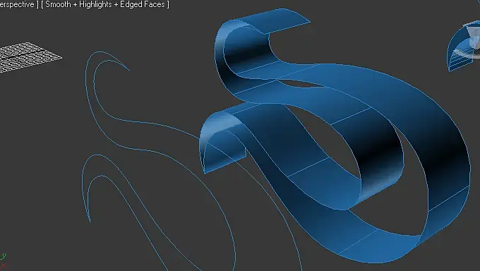

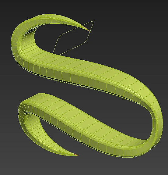

Сообщений: 182
Цитата Motocat:
То что вам нужно это сплайн + модификатор Extrude )
А для скругления краёв можно сделать fillet

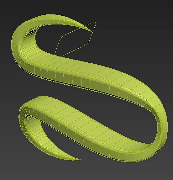

То что мне нужно это что-то типа такого дальше делать. Ваши предложения? Может не оттуда начал? )
На сайте c 06.02.2012
Сообщений: 969
Создаёте 1 сплайн для определения пути, 2 для формы
Потом > loft и scale на концах
