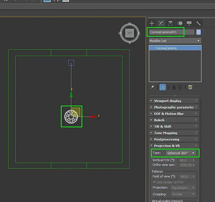

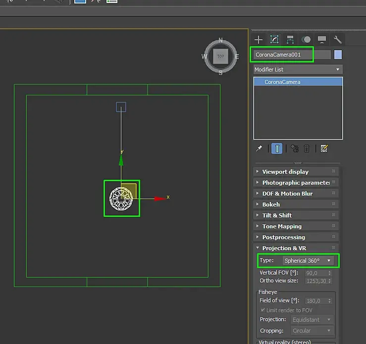

Шаг 1. Ставим камеру
Важно: положение камеры определяет точку просмотра 360 изображения. направление таргета - стартовую точку. Тип камеры - сферическая.
Шаг 2. Рендрим изображение с соотношением сторон (aspect ratio) - 2:1.  (Пример 200*100 пикс., 1000*500 пикс.)

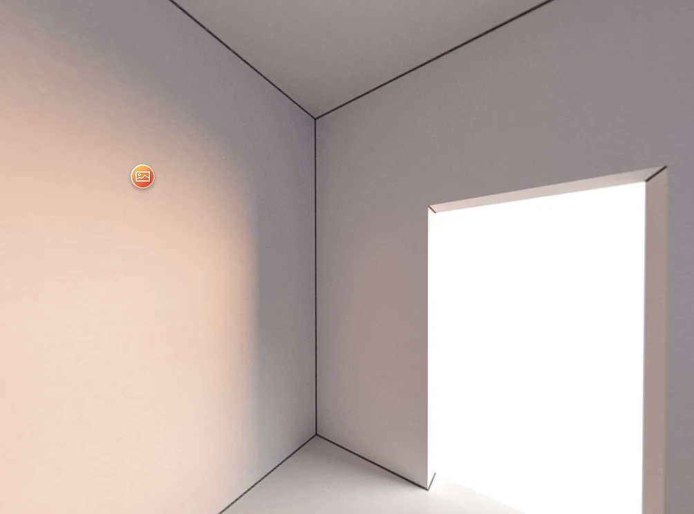

Важно: желтая штука на последнем скриншоте - хотспот.
Хотспот = картинка, видео, переход на другой кадр панорамы. Не пренебрегайте ими, они позволяют подать объект полнее.
