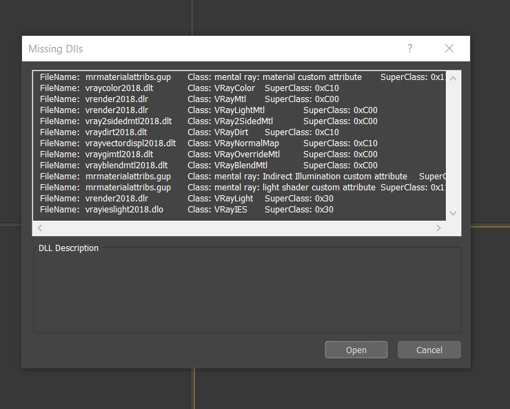

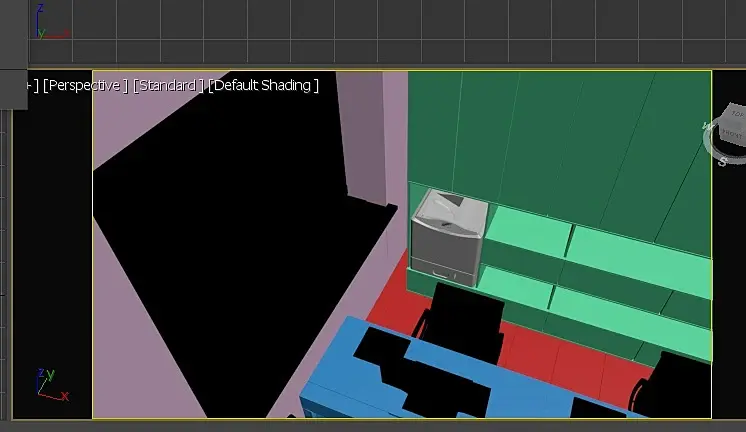

Здравствуйте!Подскажите кто-нибудь пожалуйста.Переустановила 3 д макс с 2018 версии на 2021,пытаюсь открыть файл,создававшийся в 18 версии.Всплывает окно Missing dlls и corona error следом,что с этим
можно сделать?

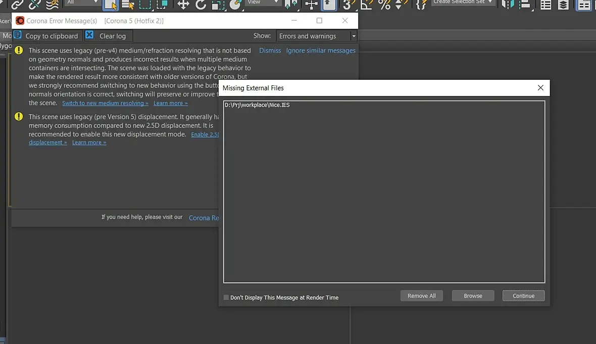

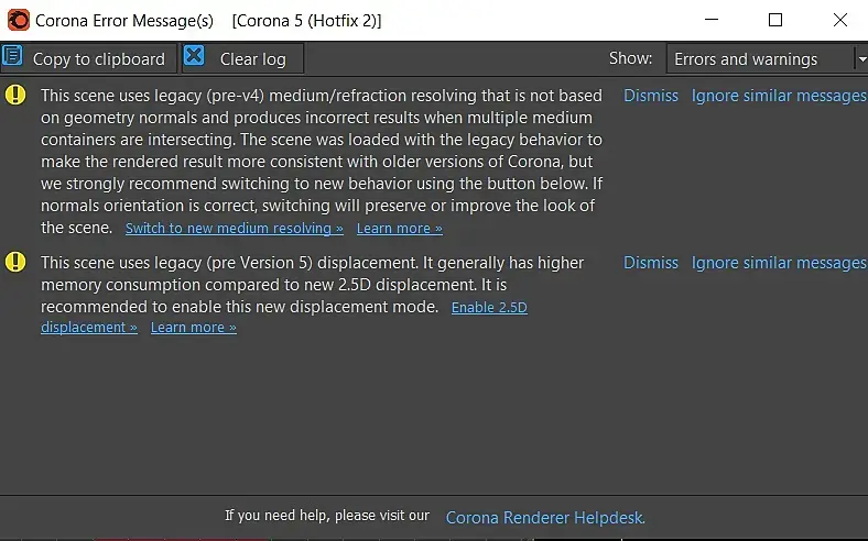

Оупен, континуе, в короновском окне согласиться с изменениями, связанными с переходом на другую версию - профит.

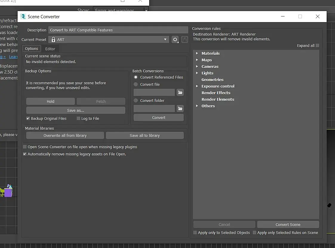

Дальше открывается scene converter,если просто закрываю это окошко или если нажимаю на конвертировать сцену-результат один и тот же:объекты меняют цвета,окна и вода теряют текстуру и становятся чёрными.Я так понимаю,что это происходит из-за того,что раньше стоял vray,сейчас он неустановлен ,возможна ли в дальнейшем работа с такими объектами в короне? А в короновском окне нет возсожности согласиться с изменениями

Конвертор закрыть не трогая. У вас же файл был короновский и остался короновский, при чем тут вирэй?
В короновском окне свич, энейбл( это и есть возможность согласиться).

Агаа,то есть,с этими объектами дальше можно работать?Настроить им нормальную текстуру и тд?
