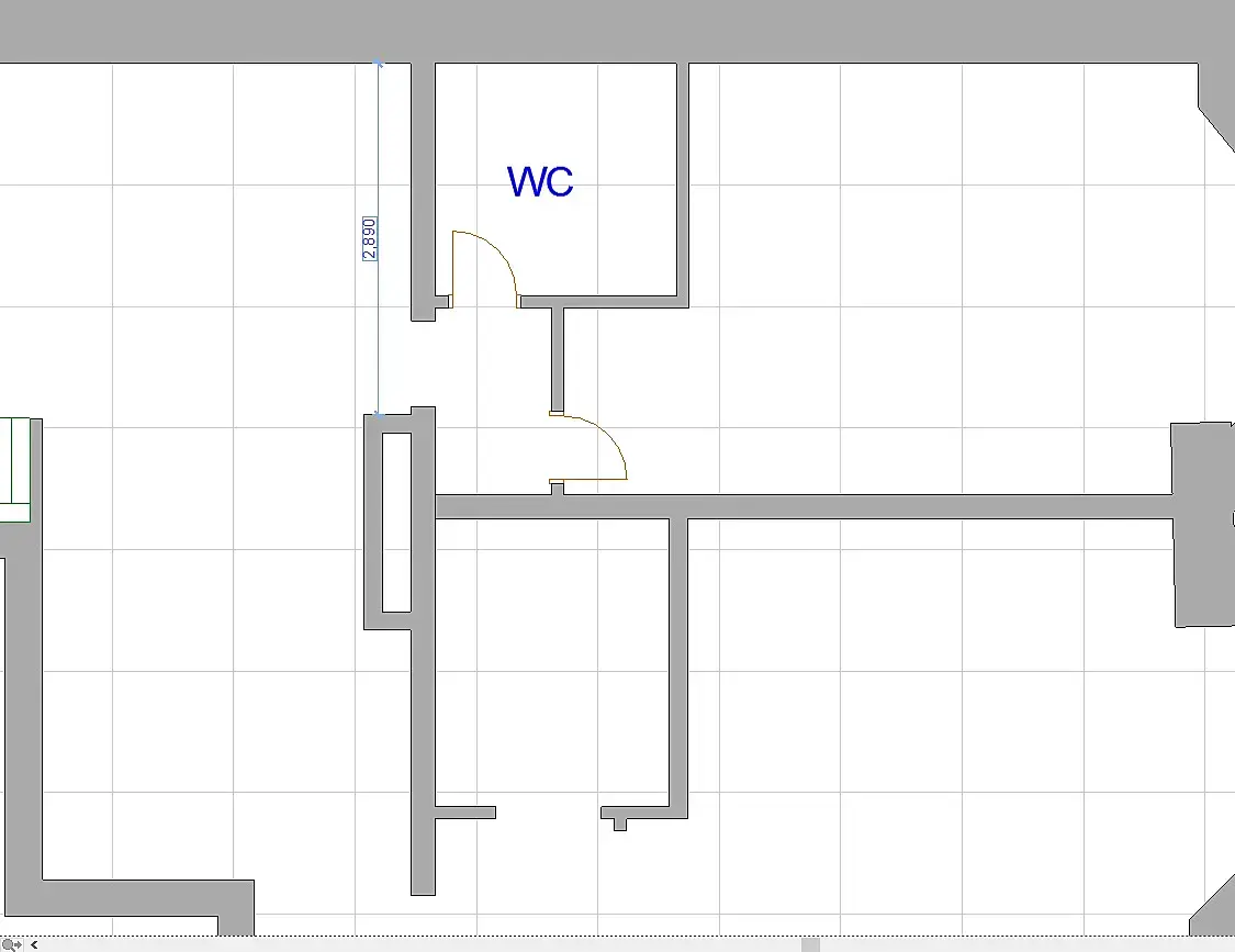

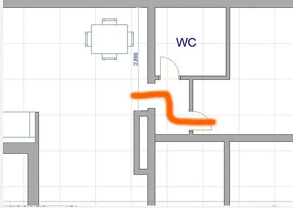

1.оригинальная место санузла (01)
2.можно ли переводить санузел остюда сюда (см.картинку 02)

Это многоэтажный дом?
На сайте c 25.02.2009
Сообщений: 2326
Kyiv
Видно ж по чертежу, что нельзя....гуано куда будет сливаться то?)
На сайте c 21.05.2016
Сообщений: 127
Да это многоэтажка
На сайте c 08.10.2009
Сообщений: 84
По закону запрещено. Плюс как к стояку то подключится?

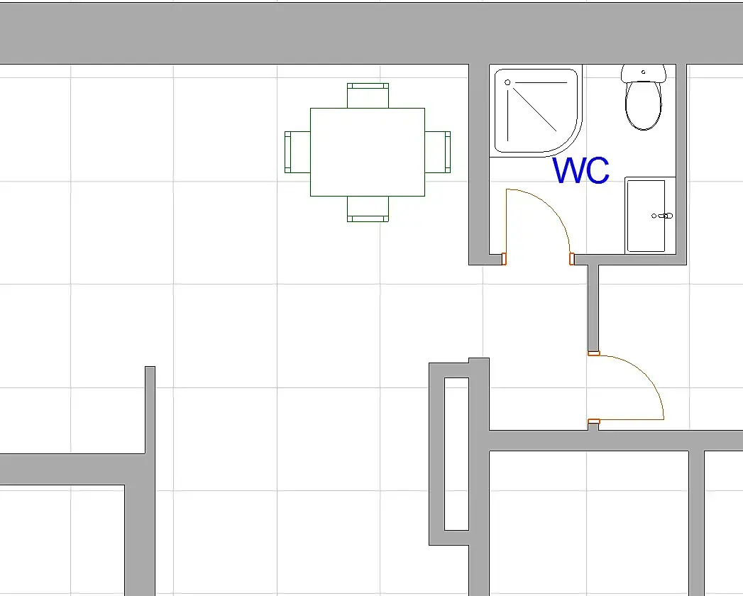

Может быть, Сололифт?
Сообщений: 127
Думал о сололифте, но в деле если честно до сих пор не пробовал , посоветуйте ??
На сайте c 09.01.2008
Сообщений: 5271
А суть-то в чем вашего решения? От перестановки слагаемых, сумма не меняется, а гемор с доставкой говняшек в пункт назначения прибавляется.

Да, забыл объяснить зачем нужно всё это , суть в том что возле освободившей стены поместить стол со стульями, кроме этого нет  больше мест

Ну если не планируете узаконить перепланировку, если на СНИПы и ГОСТы мы, как это обычно делаем, закрываем глаза, то унитаз с сололифтом Вы можете хоть на кухне, хоть в спальне установить. Найдите фирму, которая их продает, они дадут Вам полную консультацию
Сообщений: 127
fly-69
Так по Вашему можно получить что то в этом роде?

Скорее всего унитаз вплотную к стене поставить не получится. Так как сололифт тоже имеет толщину и его скорее всего придется соединять с унитазом через гофру.
Зашивать его в короб я бы не рекомендовал, так как штука капризная, нельзя в него кидать окурки и прокладки (Или забьется или ножи поломаются) и потребуется обслуживание.
Вообще я  бы использовал сололифт только в крайнем случае. (Много нареканий к ним слышал) Хотя за годы может что то и изменилось и они стали лучше.
Да, и стол вы слишком близко к стене ставите, как за стул за лазить?

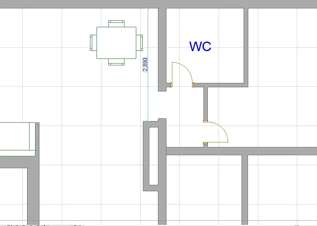

Мой вам совет - оставьте все как есть. Правильная инженерка важнее стола. Не нужно рисовать перепланировки наобум, не понимая, как это будет воплощаться.
Люди никогда не смогут продать эту квартиру (если это не 1 этаж), потому что никогда не узаконят планировку.
Если все-таки дело жизни и смерти.
Меняете унитаз с душевой кабиной местами. Иначе любой засор унитаза будет всплывать в душевой. Это очень приятно чистить. Унитаз должен быть ближайшим  прибором к стояку.
Сололифт - коробочка довольно громоздкая и страшненькая. Муровать в стену ее нельзя. В вашем случае она будет на виду, рядом с унитазом, о "дизайне" можно забыть.
Каналья с душевой и раковины пойдет самотеком до сололифта. Уклоны знаете? Материал и толщина стен неясна, поэтому стены нужно будет нарастить (если штробить не удастся). 50 профиль, 50 каналья, 12,5 гкл, 1 см на клей, 1 см на плитку. Санузел знатно уменьшится в размерах. С каждой стороны.
Толщина канальи от унитаза - 10 см. От раковины с душем - 5 см. Такая толщина стяжки хозяев не смущает? Если потолки ниже 2,8 метра, забудьте про сололифт.
Сололифт хорош в частном доме. Или в огромных санузлах. Или когда проектировщик точно понимает, что он делает, и куда спрячет коробочку.
Оставьте эту затею, мой вам совет.

Заказчик должен понимать, если сломается сололифт - туалетом будет служить ведро.

Сообщений: 1502
А почему не узаконят? Санузел, судя по всему, будет перемещаться в пределах коридора, а это не запрещено. По остальным пунктам согласна с вами.
