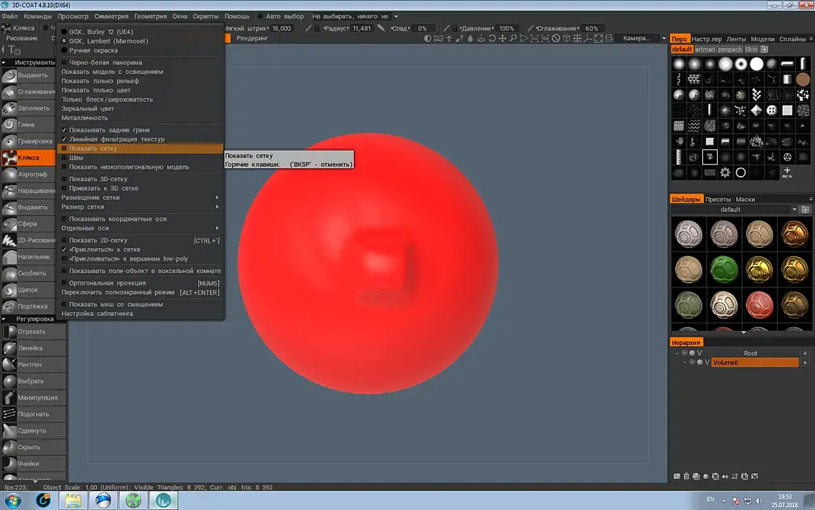

Назначить можно что угодно судя по описанию.
В каких-то случаях появляется окно, спрашивает переназначить или сделать стак, если используются, в каких-то нет.
Я назначил на одну клавишу хоткей два раза. Перестал работать. Как удалить?
По описанию нажать BKSP, на деле что-то другое.
Цитата shinodem:
Лагает случайно не от  наведения курсора  мыши с большой кистью? А если крутить  модель не наводя курсор то не лагает?
Если использовать большой курсор то подвисает на 8 миллионах.
На вот эти вот на назначаются. Только пропадают старые. На кисти назначаются. Один раз. Если изменить после этого одного раза, больше не назначаются и хоткей не работает. Втф?

На ютубе полно видео где назначают клавиши. Может от лицензии?
Сообщений: 4793
они назначаются на другие  меню, просто какой то баг именно с режимом сетки, может в новом билде пофиксили
проверил в последнем билде 18 все работает

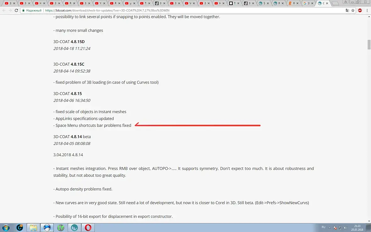

Что за билд? Коат 4,8 у меня. На старом компе тоже так было насколько помню
Может быть бага нет, а какая-то мелочь не учтена
Сообщений: 4793
3D Coat 4.8.18 Win x64  у вас 4.8.10, у меня тоже стоял 5 минут назад =)
