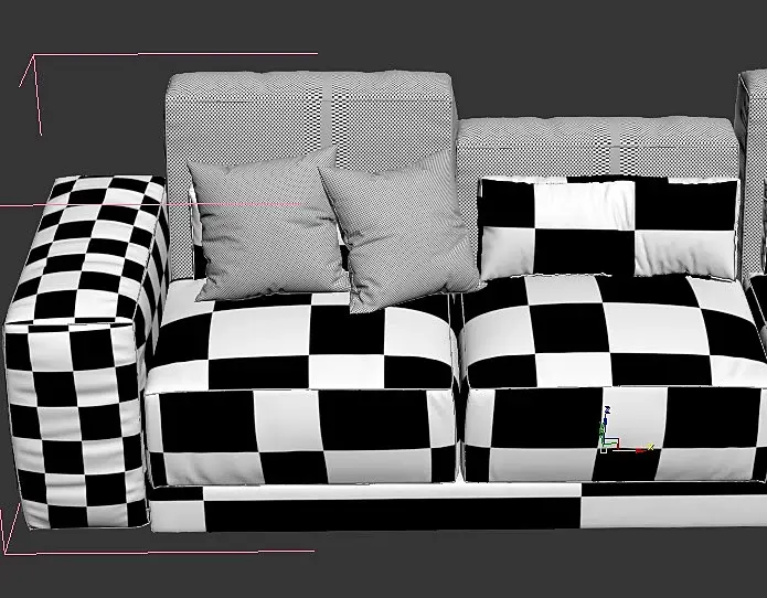

возможно ли как нибудь задать масштаб вывода развертки с 3d coat? нужно сделать развертку нескольких объектов по отдельности, а на выходе получить масштаб текстур единый. картинка для примера, нужно чтоб на объектах один и тот же материал был в одинаковой масштабности. объекты разворачиваются по очереди в 3d coat, не в одной сцене!
