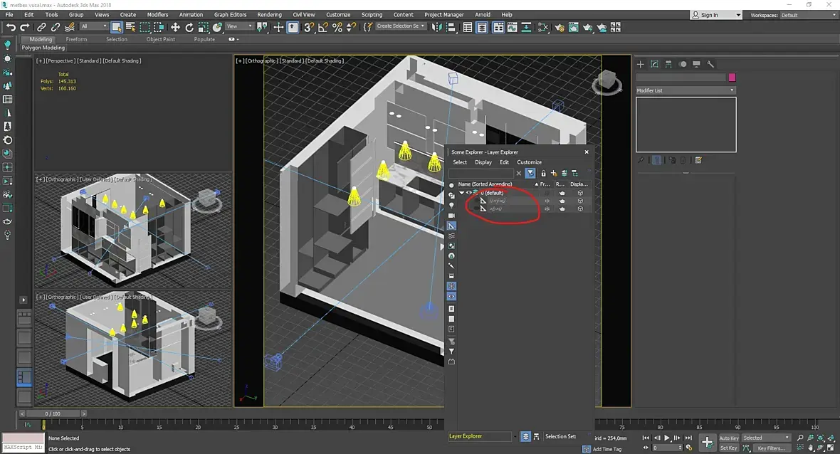

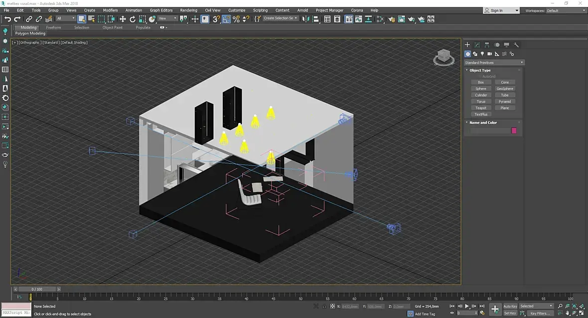

Привет всем. Вот уже второй день страдаю от такой проблемы. Модель вижу но не так как нужно. Вижу внутренние фейсы объекта. Это не Backface cull и не See Through.  Думаю проблема в Х форм. С некой моделью стульев в сцену добавился какие то х формы которых удалить я не могу. Как решить проблему?

Похоже на то, что где-то в конце координат есть объект, скрыть видимую часть и удалить мусор.

Думаю эти х формы мешают но из никак убрать из сцены не получается

Это вирусы))), запустиь скрипт prune scene и проблемы нет.
https://3ddd.ru/forum/thread/show/prune_scene

Обведенные объекты заморожены,разморозь  удаляй

Скрипт удалил х формы и прочие вещи но проблемка остается

Дык в том то и дело было что не размораживались сколько ни нажимай ))) Удалились х формы но все еще вижу внутренние фэйсы

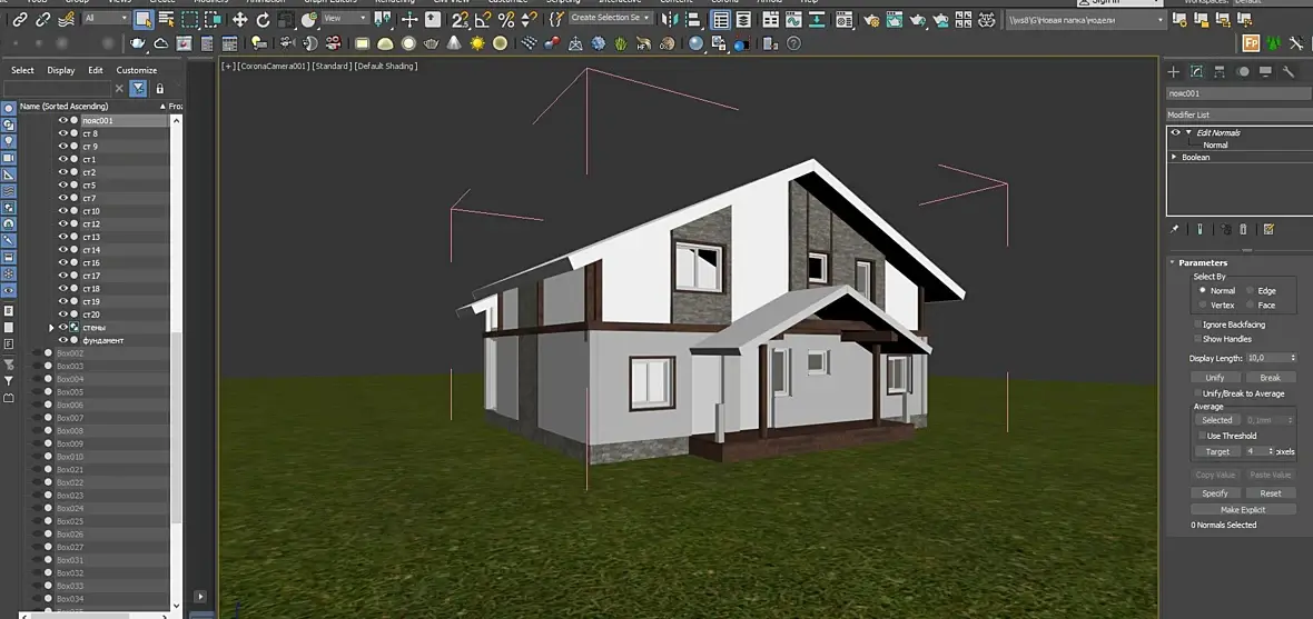

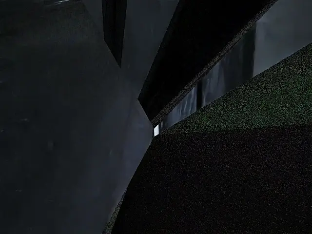

Добрый день! Подскажите, пожалуйста, в сцене модель собрала, всё редактируется, применяла операции Boolean, поставила на рендер, но вышел вот такой глюк. Объект отдельно перетащила в новую сцену - всё равно одно и то же. Когда скрываю модель и создаю к примеру Box , то всё нормально рендерит.
проблема была в материалах
