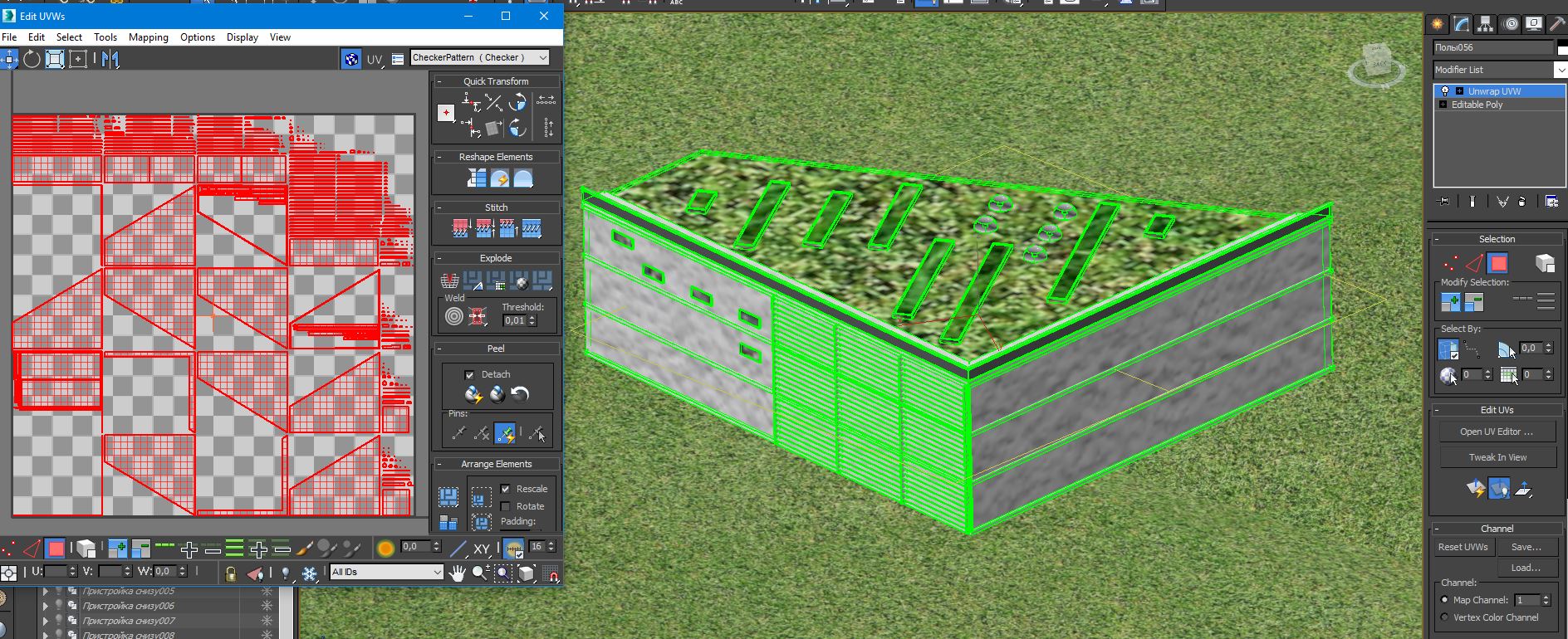

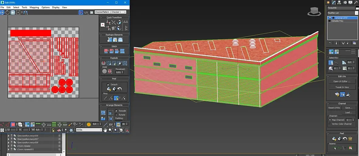

Здравствуйте, работаю в 3D Max 2016 + V-Ray 3.2, столкнулся с необходимостью запечь текстуру, просмотрел кучу видеоуроков, прочитал несколько статей, и все равно не пришел к нужному результату, в общем суть проблемы:
Есть здание, все детали приаттачил, текстура состоит из мультисаб (7VRayMTL)

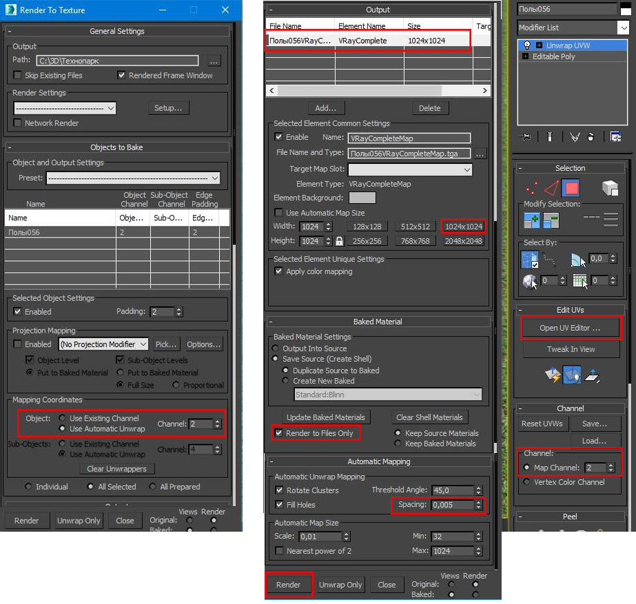

Накинул Unwrap UVW, выставил  Map Chanel 2, во всплывающем окне выбрать параметр Move.
Далее захожу Open UV Editor, выделяю все полигоны, перехожу Mapping-Flatten Mapping, в параметре Spacing выставлю 0,005, и получаем карту развертки
Теперь захожу Render-Render to Texture, в Mappng Coordinates ставлю Use Automatic Unwrap  и Chanel 2, такой же канал как и в Unwrap UVW, в Output выбираю VRay Complete, выбираю формат сохранения .tga, размер текстуры 1024х1024, ставлю галочку Apply color mapping и Render to Files Onle и в Spacing так же ставлю 0,005, такой же как при Flatten Mapping

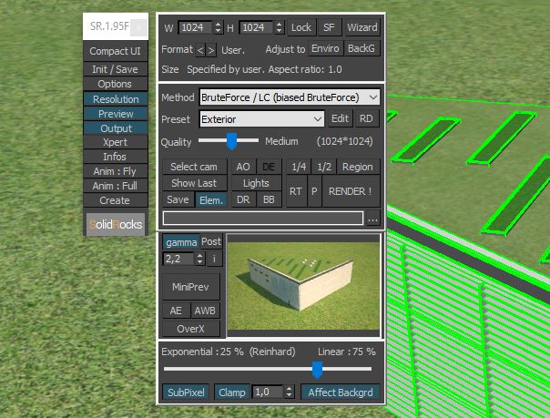

Естественно при этом выставил Vray camery, Vray sun с автоматическим добавлением Environment, и выставил
размер 1024х1024, Method BruteForct/LC и Quality Medium

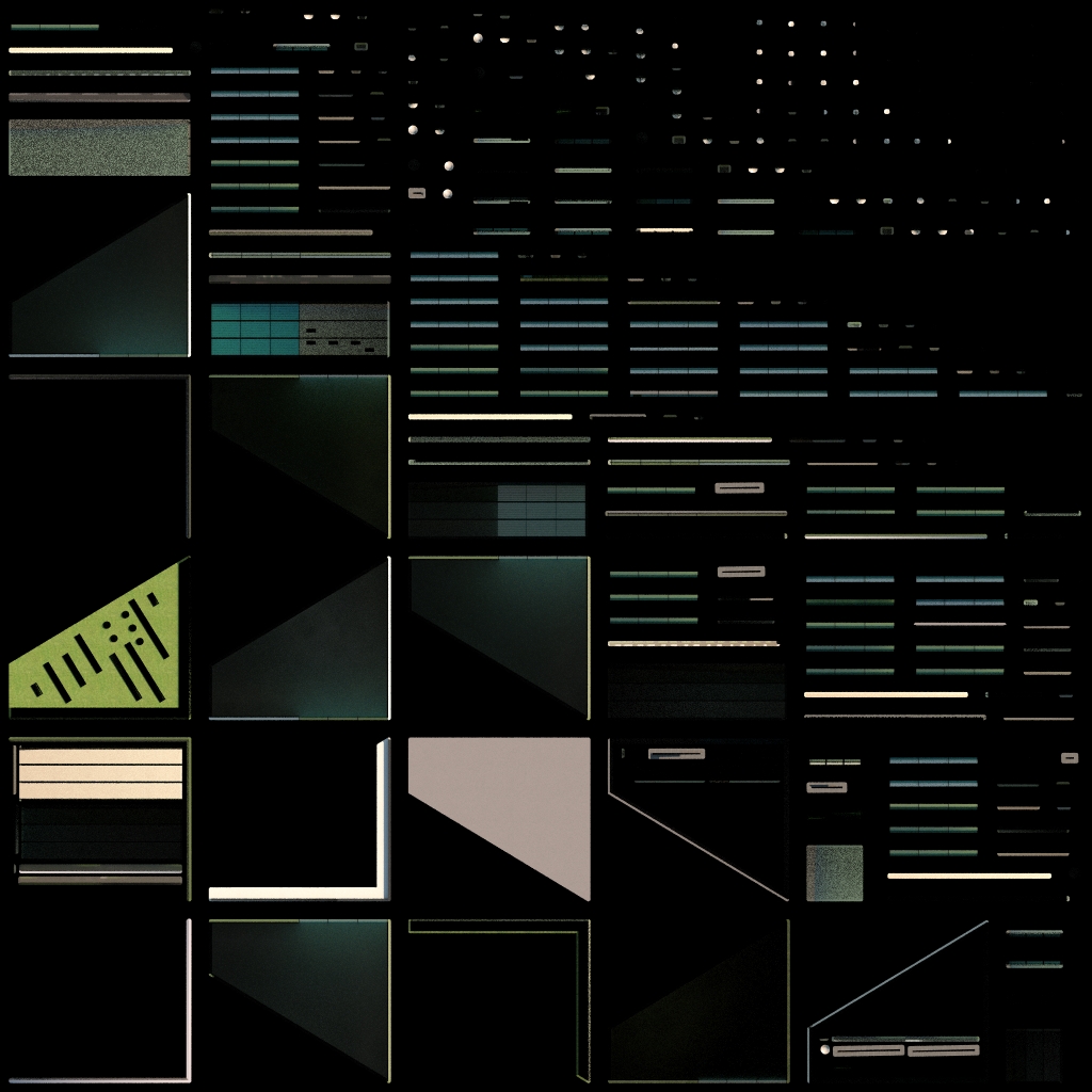

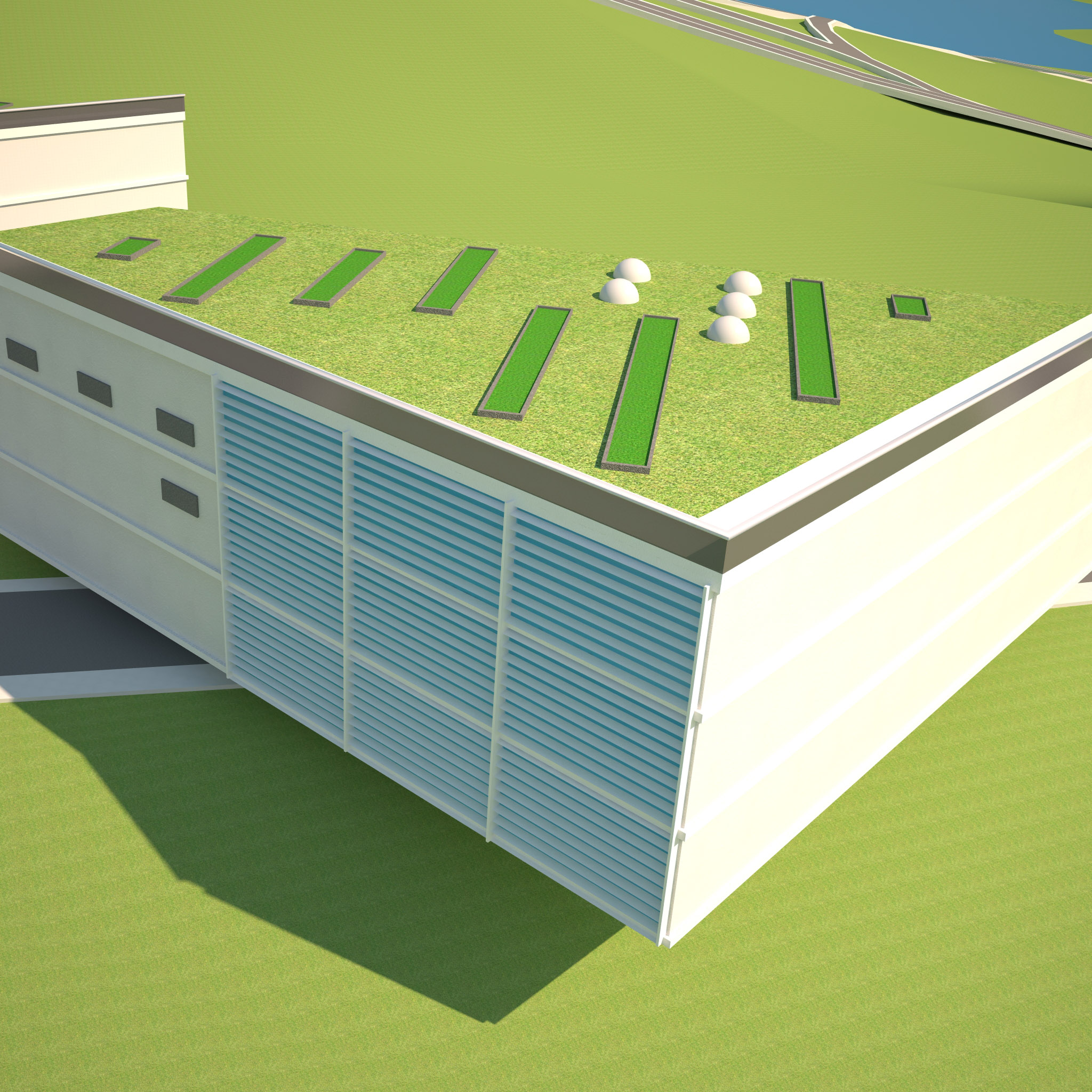

После этого отрендерил развертку, вот что получил, вроде как все верно получилось

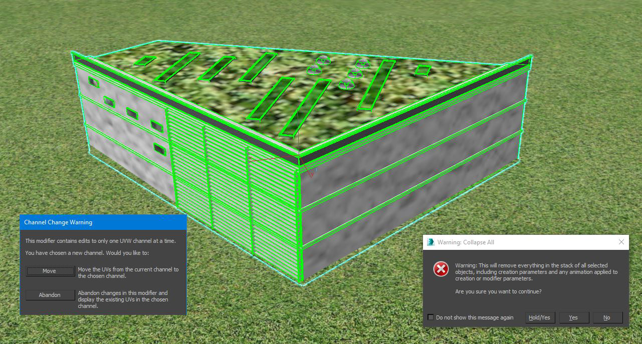

Теперь в Unwrap UVW в Map channel ставлю 1, во всплывающем окне выбираю Move, теперь в свитке модификаторов правой клавишей по Unwrap UVW - Collapse All - во всплывающем окне жму Yes, и при этом текстура на здании меняется вот так

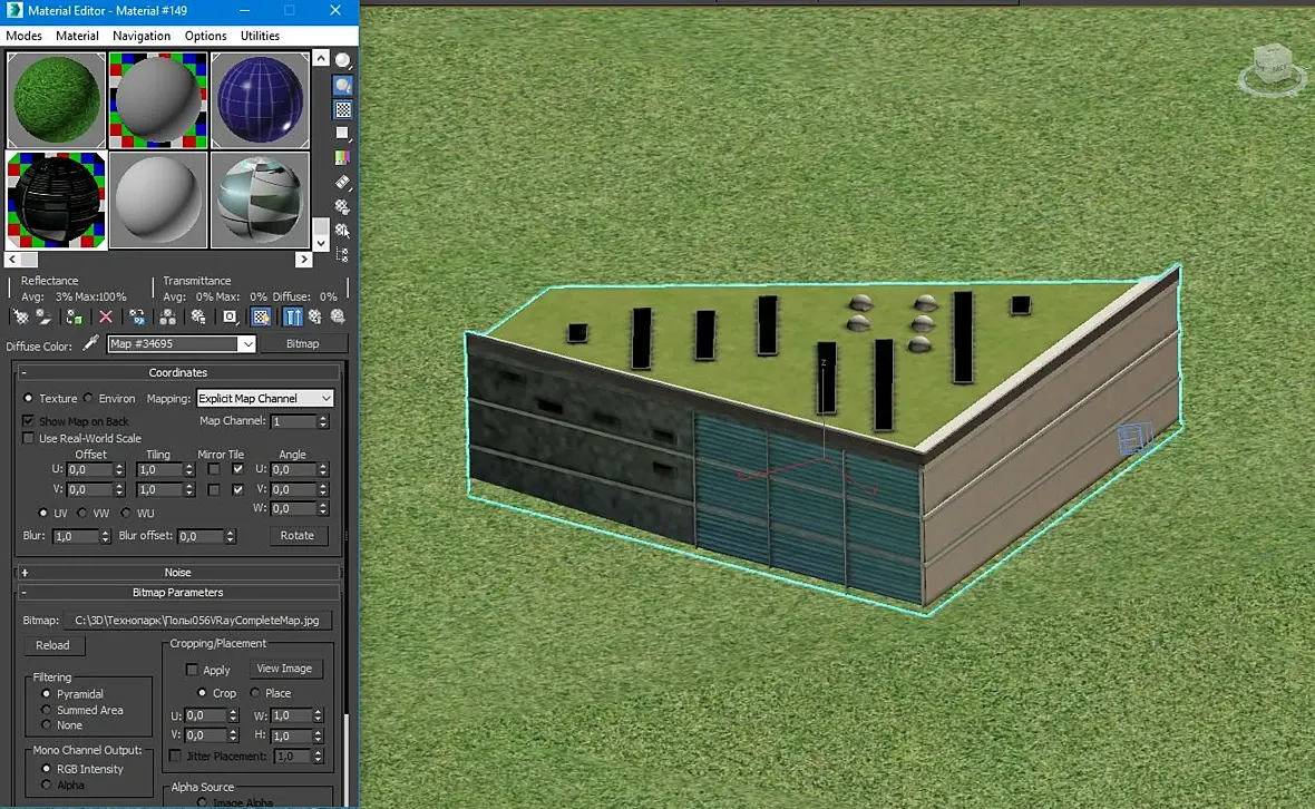

Теперь в Material Editore беру свободный стандартный материал, применяю его к зданию, делаю его видимость и в Diffuse добавляю созданную развертку и вот что получаю

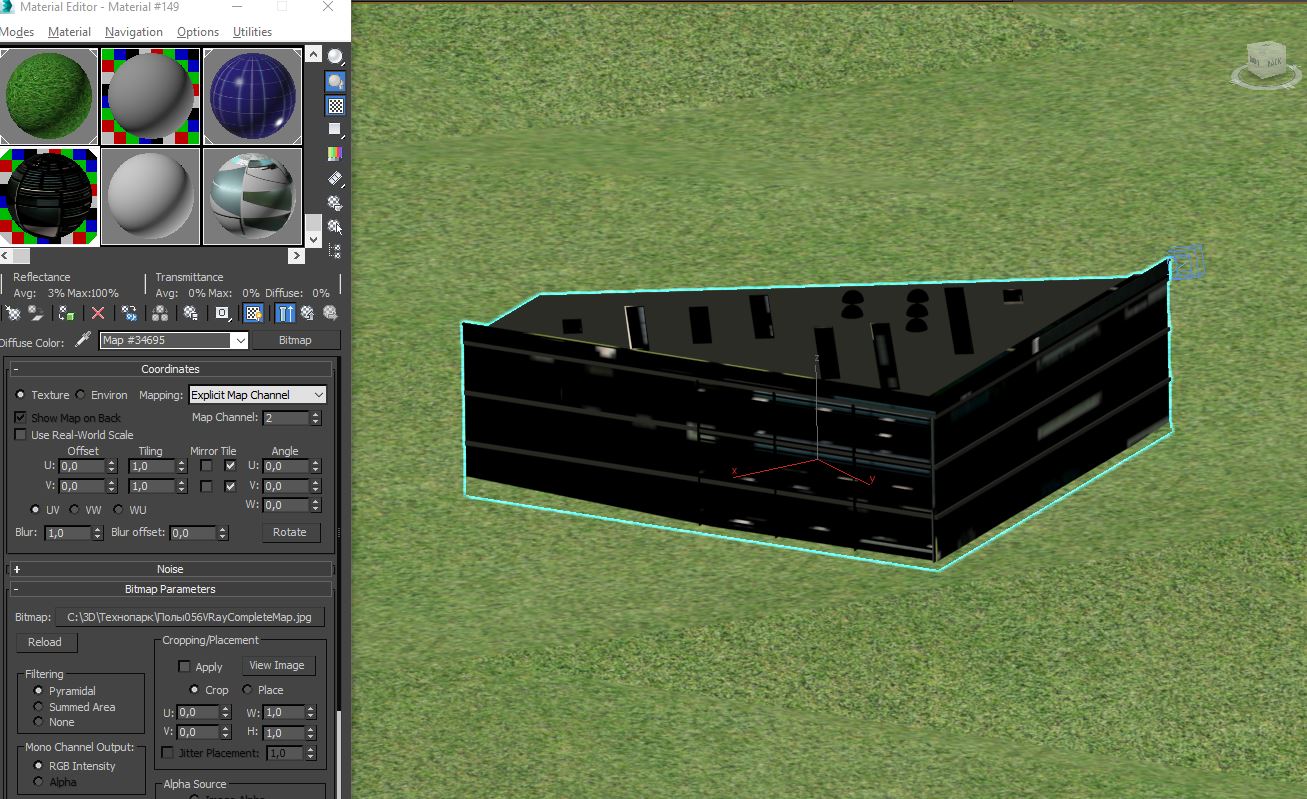

Если выставить Map Chanel 2 в Material Editor, то вот что получаем
В общем в итоге вышло совсем не то что должно быть, хотя все делал по урокам, подскажите что я не так и где сделал, может где то какой-то пункт пропустил...?

Если вы уже сделали развёртку при помощи unwrap, то зачем в render to texture указываете автоматическую развёртку? Развёртка уже есть и повторно разворачивать, да ещё и автоматом - это явно лишнее.
Кроме этого мне непонятны эти действия с разными UV-каналами - ничего же не мешает и развёртку сделать для первого канала, и запекать в этот же канал текстуру. Вам не нужно для запекания более одного канала.

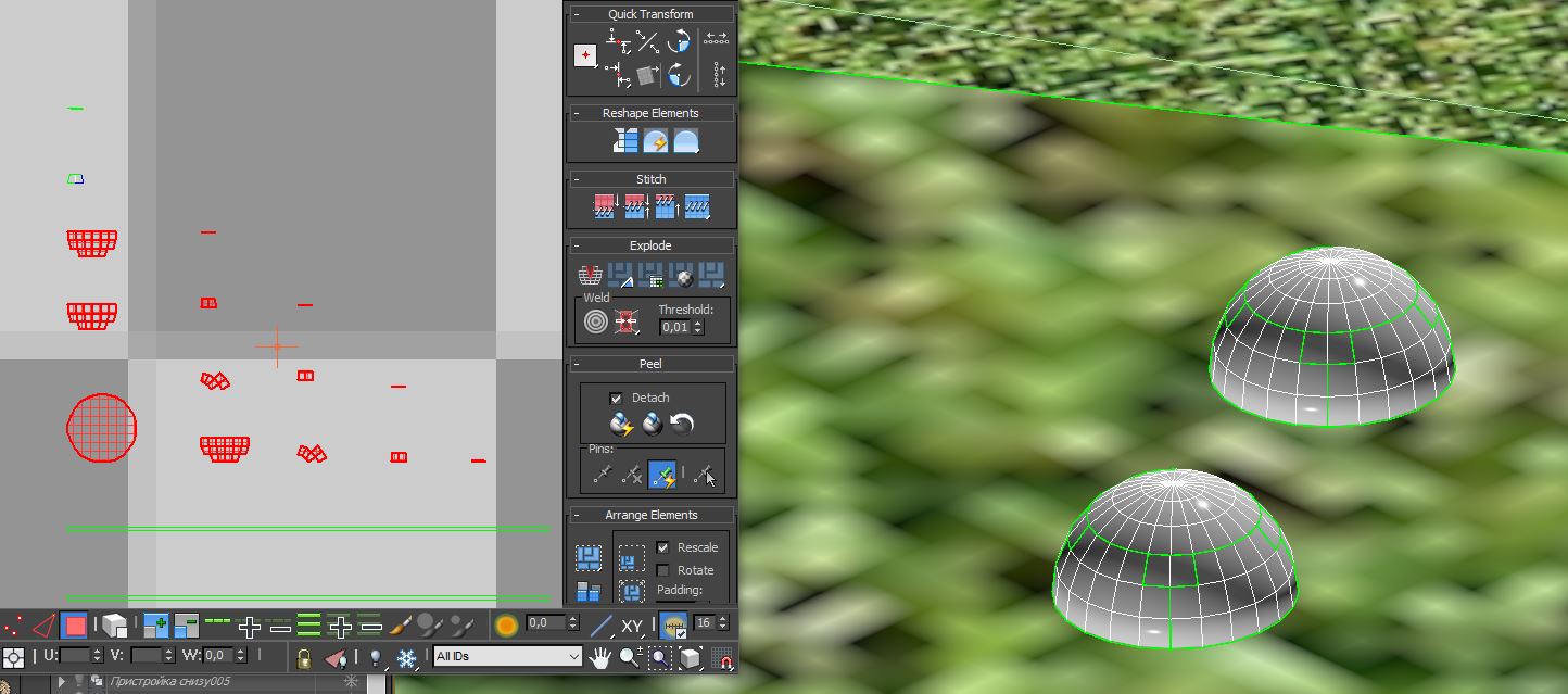

Вот делаю развертку в первом канале, и когда выделив все полигоны делаю  Mapping-Flatten Mapping-Spacing 005, у меня все текстуры становятся огромными на модели... и соответсвеннно при рендере они такими и останутся...
и сферы вот так в развертке стали, это нормально? потому что остальное вроде более менее правильно создалось

По хорошему текстурировать модель надо после создания развёртки, а не до. С помощью unwrap uvw вы смещяете текстурные координаты, потому и текстуры выглядят иначе.
Сначала разверните модель, а потом настройте текстуры. И только после этого запекайте.
По поводу разворачивания сфер - гляньте дополнительно пару уроков по unwrap uvw. Просто ваша развёртка по сути такая же автоматическая. Вручную можно сделать куда аккуратнее. Но в этом конкретном случае не особо критично - на этих сферах я не вижу деталей - и так сойдёт.

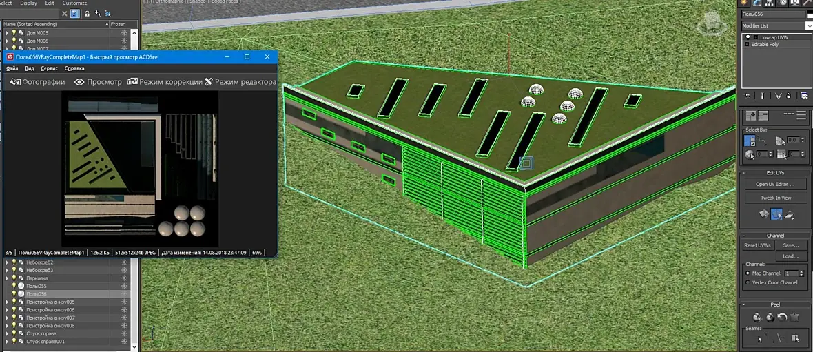

Просто UVW Map накинуть сверху и выставить нужны размер это не правильно, потому что получается вот так?
хотя сейчас текстуры на самом здании правильно лежат
получается, что все начало правильно работать, кроме размера текстур, они просто гигантские  и не получается их уместить в развертку, как это сделать?
как в самой развертке оставить такое же расположение и размер полигонов, но чтоб размер их  на объекте отображался правильно?

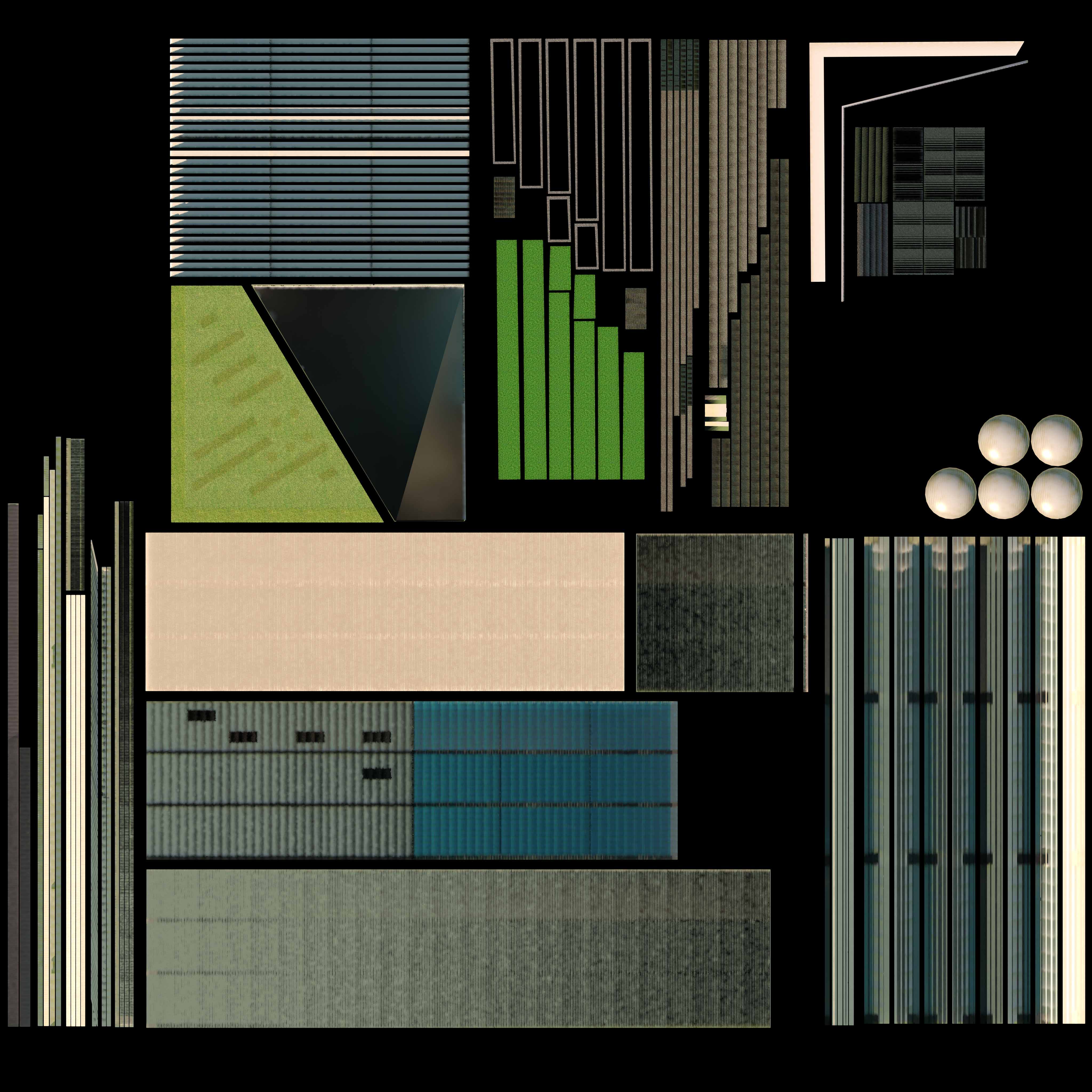

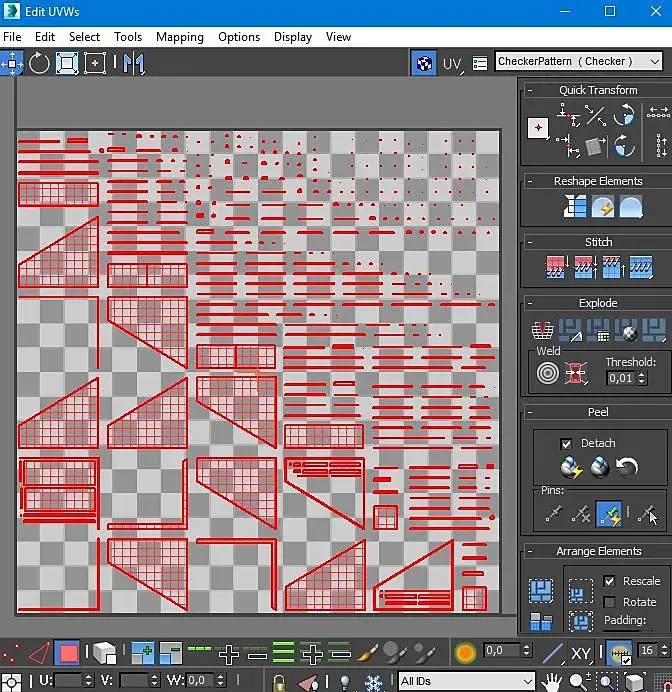

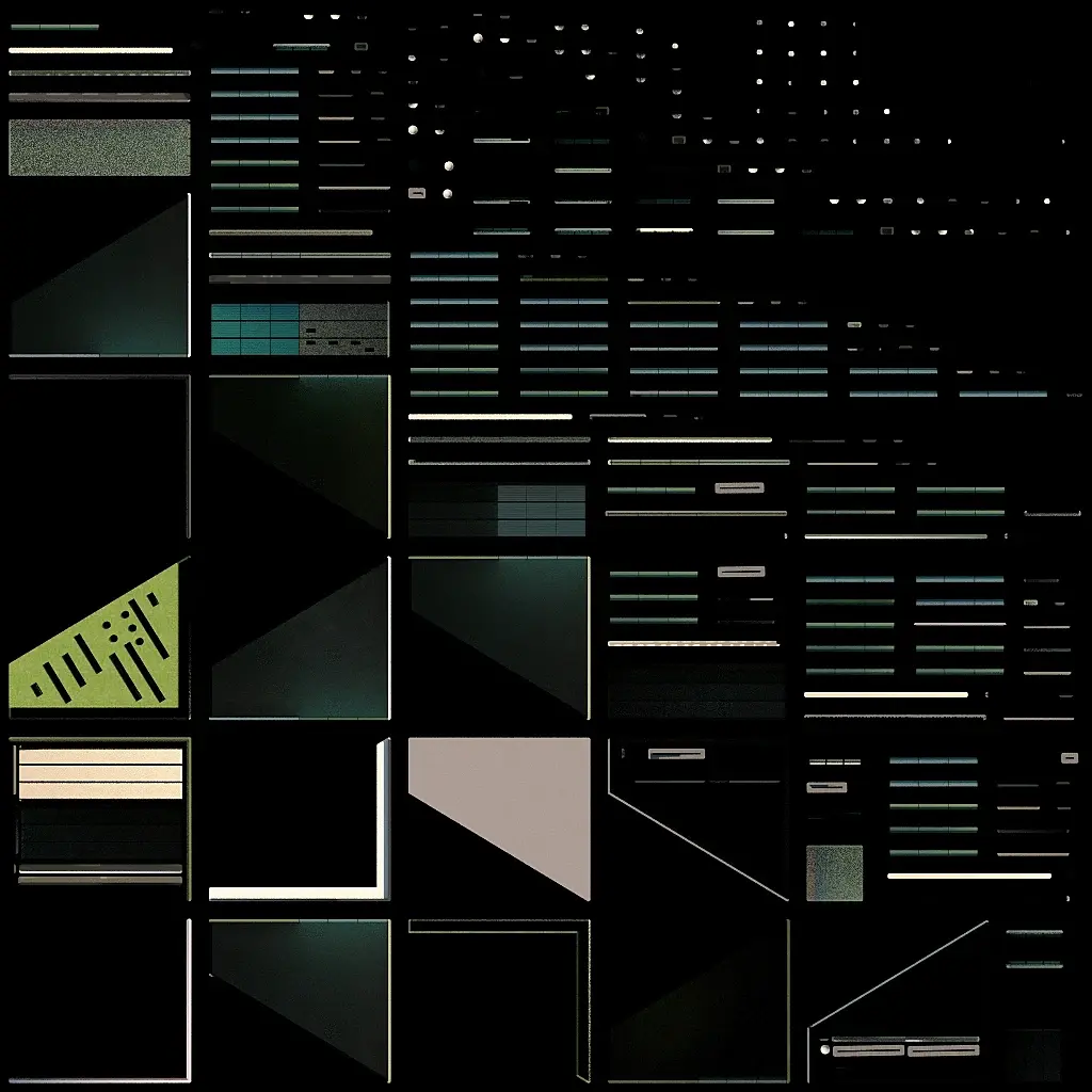

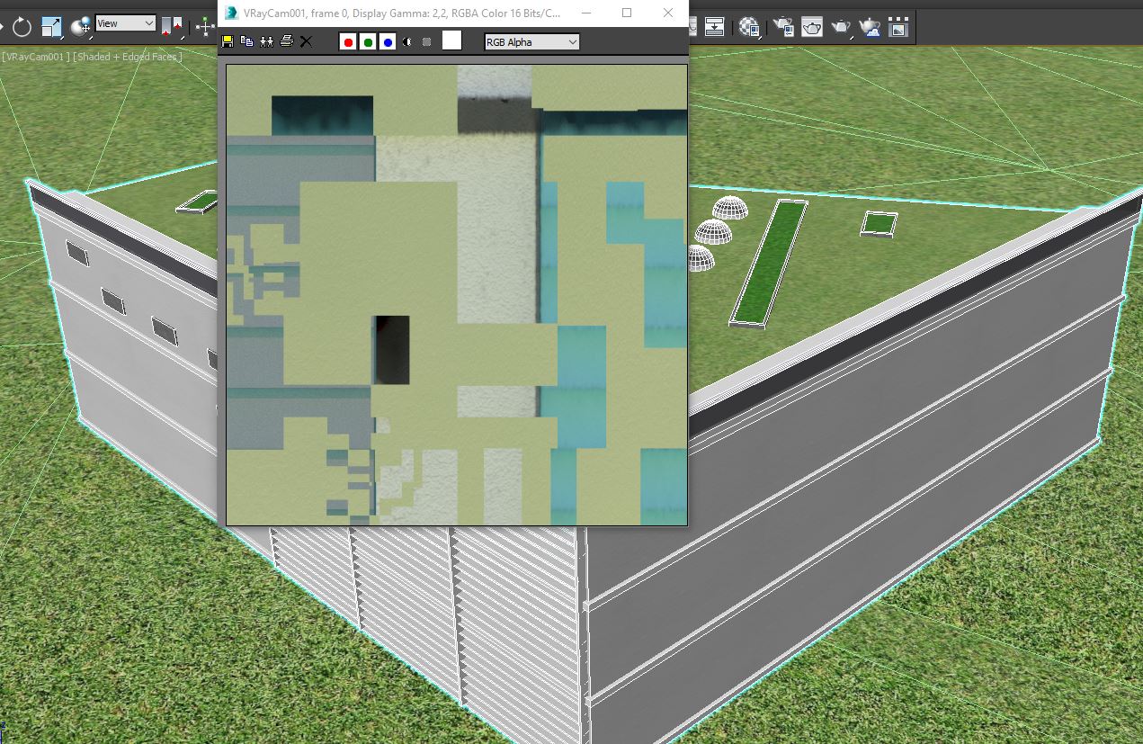

Разобрался с разверткой, все разложил по полочкам как положено
Но почему то стены пошли какими-то вертикальными полосками, при это разрешение выставил 4096*4096

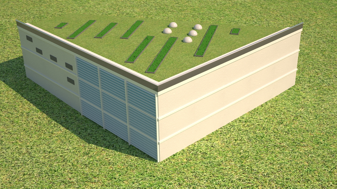

При этом проверил как должно было отрендериться

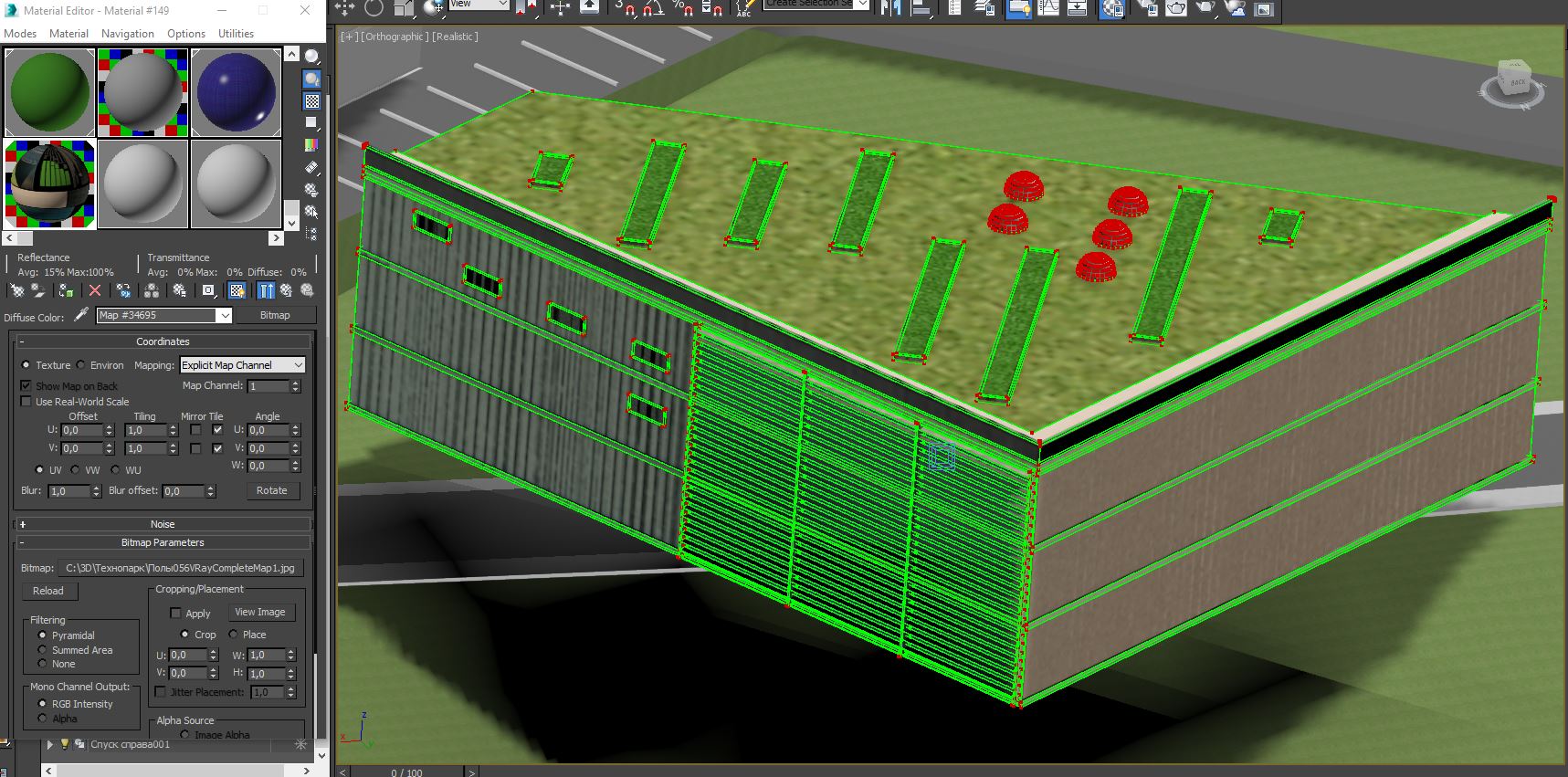

На рендере со стенами все хорошо, да и везде все отлично, НО при наложении полученной развертки Опять все пиксельное!
То есть уже "одеть" модель в развертку получилось, благодаря правильной развертке, но осталось исправить 2 косяка:
1) какие-то непонятные вертикальные полосы
2) почему настолько пиксельная получается картинка, хоть и разрешение рендера уже такое высокое поставил (4096*4096)?

Alex-RiD, во вьюпорте пиксельное и полосатое? Это нормально. Вы бы лучше рендер здания с уже наложенной запеченой текстурой приложили.
