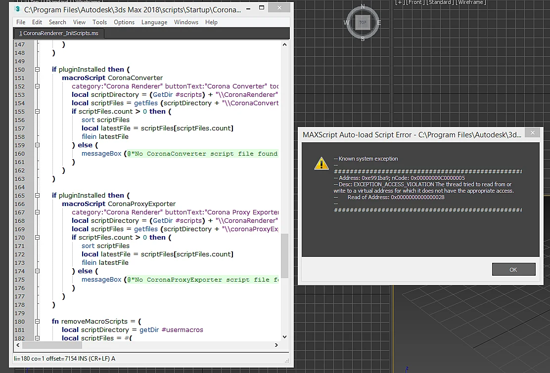

Вчера установила 18 макс, установка самой программы, вирея и короны прошла без эксцессов, все работало прекрасно, сегодня запускаю и вылезает вот это вот. Пробовала менять драйвера в настройках макса, проверила обновления драйверов на видюху - стоят последние. Программа после закрытия ошибки пока что вроде как работает, но хз что будет дальше. В чем может быть проблема?

Устанавливали/запускали от имени Администратора? Файл подкачки включен? Корона без него иногда хреново себя ведет.

От имени администратора. Что за файл подкачки? Я не очень сильна в этом всём(
Сейчас переустановила заново корону, загрузила макс и ошибка пропала, но потом еще раз перезапустила макс и она вылезла снова.
UPDT В общем снесла корону под ноль ещё раз с помощью TotalUninstall и таки нашла этот файл подкачки, переключила на HDD и пропала ошибка на данный момент, три раза перезагружала комп и макс - пока так и не вылезла, поглядим что будет завтра. Спасибо за помощь)
