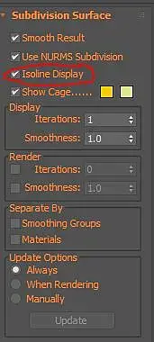

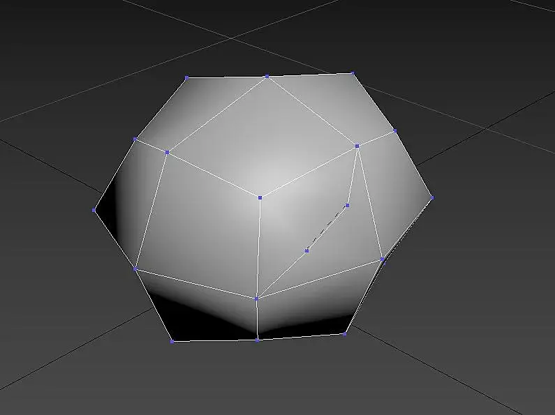

Создаю бокс затем Convert to edit poly>use NURMS Subdivision>comvert to edit poly.  Он добавляет точки и грани тоже, но не отображает их и не дает их выделить.
Если попытаться разрезать ножницами они появляются
Сообщений: 4517
Конверт сначала в меш после нурмс, там в режиме рёбер Ctrl+A и тыкни Unhide All в панели. А потом уже можешь в поли конвертить

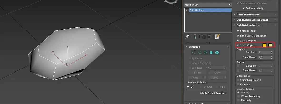

Он же автоматически должен это делать, плюс галка стоит на "show cage" но он ее не отображает
На сайте c 12.04.2015
Сообщений: 469
show cage это другое, если хотите чтобы было автоматически, уберите эту галку
