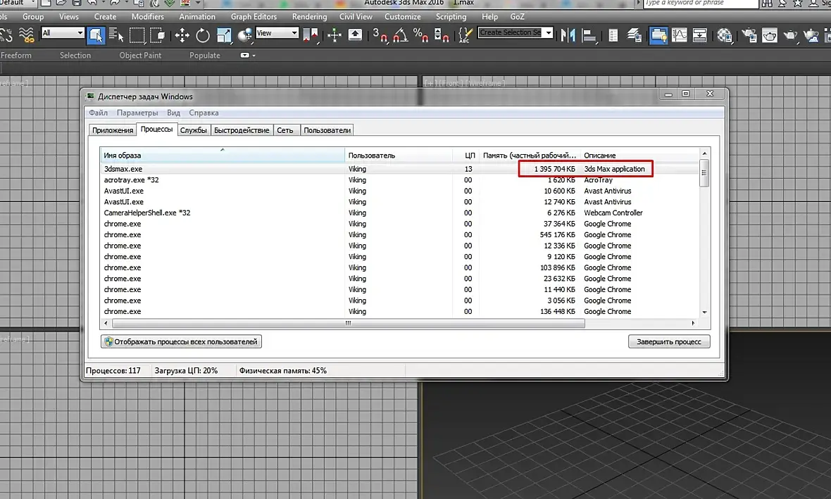

На сайте c 01.09.2014
Сообщений: 577
Планета
Добрый день, может кто подскажет, почему пустой файл макса все время потребляет все больше оперативной памяти? Нормально ли это, если нет то как с этим бороться?
