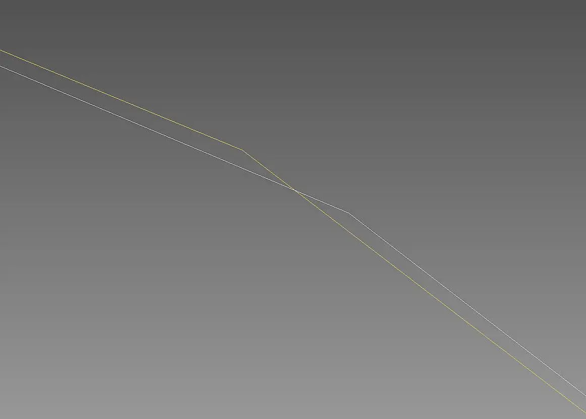

Постройте плз цилиндр радиусом 10 см и 24 сегмента
и постройте Circle - радиус 10 см и interpolation 5

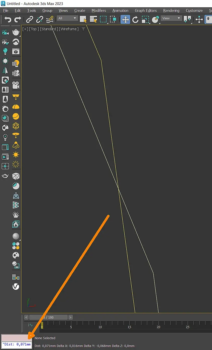

Повторил построение и измерил разницу встроенным инструментом Макса: расстояние между точками окружности и цилиндра составило 0,052 системных единицы. В другом месте больше, 0,071.
Если сцена в миллиметрах, это 0,071 мм, если в сантиметрах, то 0,071 см (0,71 мм).

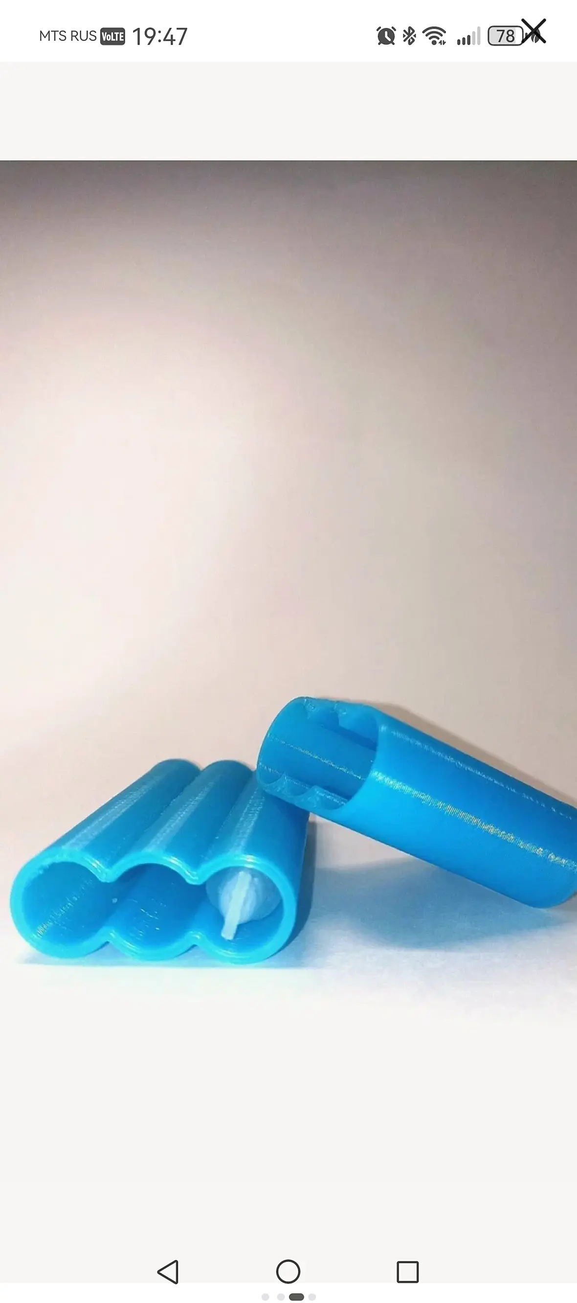

Друзья, привет! Чтобы не плодить новые темы, спрошу тут. Вот такие ампульницы если в Максе намоделить, то они норм распечатаются на 3d-принтере?
На сайте c 12.10.2019
Сообщений: 255
а чего им будет? конечно норм
На сайте c 18.09.2019
Сообщений: 265
Цитата v01ce:
Блин, минус с телефона случайно тыкнул, простите!
Да как раз из-за того что в максе неточности есть решил уточнить))
Спасибо большое!
Сообщений: 255
Эти неточности на сотые доли миллиметра, я сомневаюсь что ваш 3д принтер эту точность поддерживает :)
