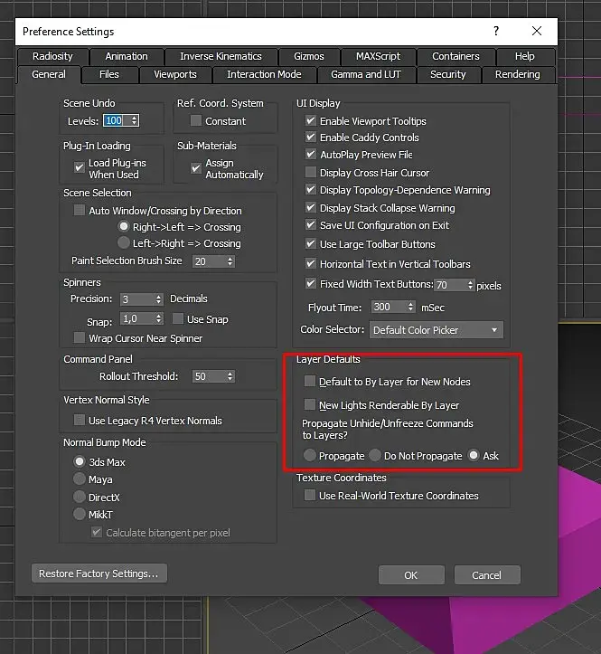

Сообщений: 4469
Выбираешь: открывать слои, не открывать слои или выдавать окошко с вопросом каждый раз

Сообщений: 4469
Ну значит должен выдавать окошко с вопросом, когда делаешь Unhide All.
Возможно окошко улетело за экран, если не появляется

Сообщений: 4469
Цитата AnnaDanilova71:
Да окошко выходило каждый раз, когда я нажимала UNHIDE ALL, потом однажды я поставила галочку - больше не спрашивать, и выбрала вариант открыть все слои тоже, вместе со скрытыми объектами. А теперь хочу вернуть назад. чтобы при команде unhide all задавался вопросик в окне, все unhide, или только кроме слоев. может кто-то подсказать, как это вернуть?
Выше в теме скрин, поставь Ask в нижней строчке обведенной зоны
