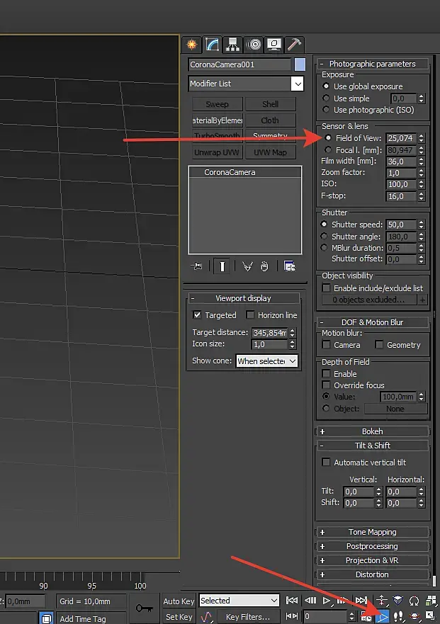

 Через эти настройки можете, на свой выбор.
 угол не меняется... а приближает и удаляет только по той картинки что вы прикрепили.. камера таргет оказалась кстати, я напутала
