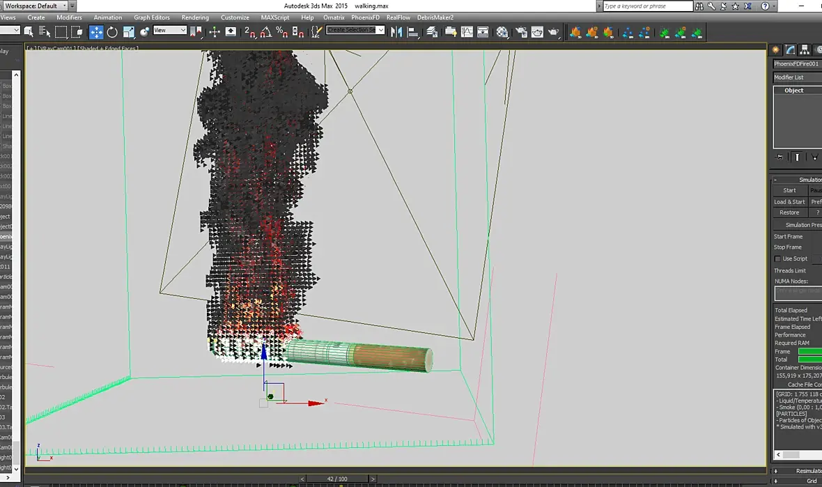

На рендере дым виден, только если очень хорошо приглядеться. Тем временем во вьюпорте все видно очень хорошо. В хорошем качестве рендера ( 1080 HD ) и 1000 сабдивсах дым не виден вообще. Настройки опасити в рендеренге феникса были попытки менять, ровным счетом ничего не меняется
Сообщений: 2840
Не пробовал дым но огонь в камине пробовал, и так думается , что принцип тот-же, и что сигарета не должна быть полностью в эмитере.
Смотрите внимательнее уроки
И потом есть настройки распространения симуляции за пределы эмитера или в его пределах.

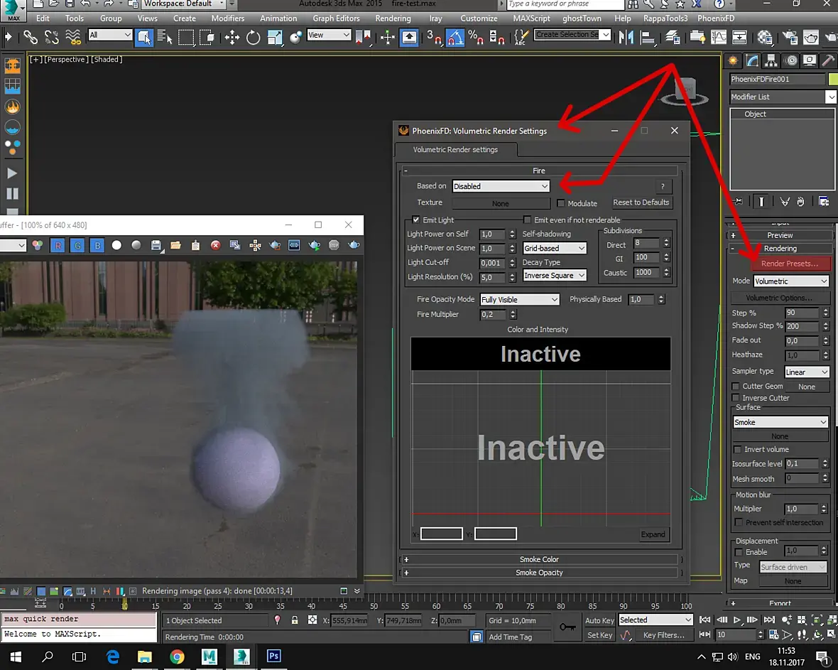

После удачной работы - не забудьте выключить огонь(я так понимаю вам только дым нужен), это можно сделать в настройке материала во вкладке Render Presets.
