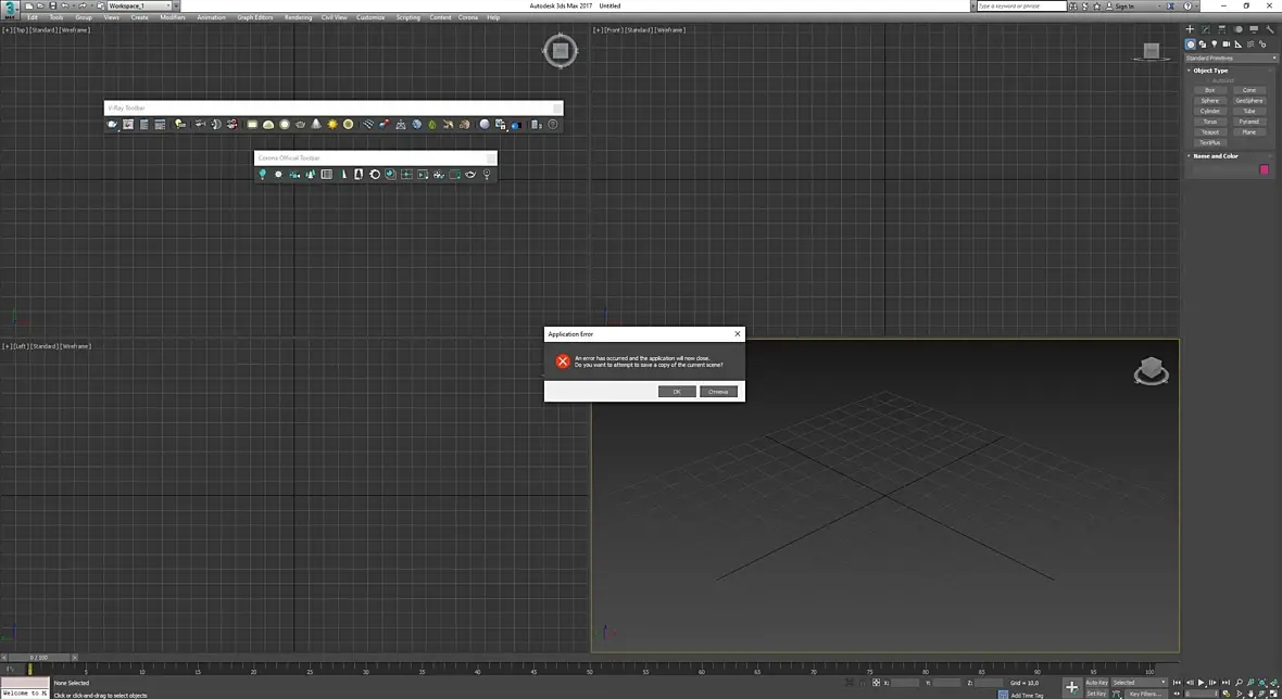

Всем привет! Нужна ваша помощь. Сегодня вдруг 3d max ни с чего начал вылетать сразу после запуска любой сцены, вылетает даже пустой. И при запуске появляются окна тулбаров раньше их не было. Ничего не предвещало. До этого больше года работал хорошо. В чем может быть причина?

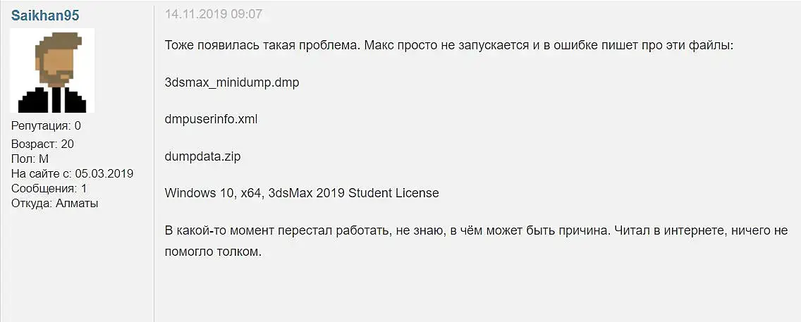

Когда макс вылетает, нажимаю на кнопку "View report details" - "The error report contains the following files" - там это - 3dsmax_minidump.dmb, dmpuserinfo.xml, dumpdata.zip
