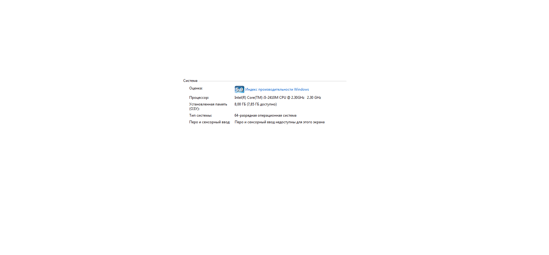

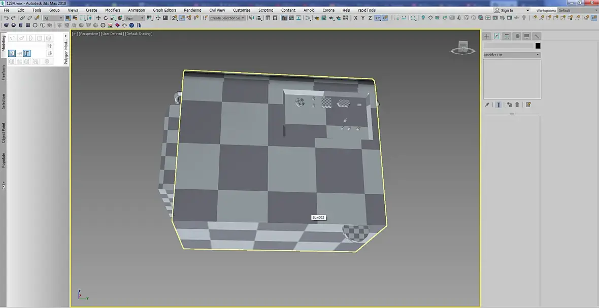

На лоуполе сделал развертку, отдельно на каждою деталь, когда подвисать начал? Да когда развертку то и добил, по сути, после колапса (Collapse to) последней детальки. Я хз как объяснить. Человек я новый в этом деле, и может  не знаю как правильно описать. Макс, если перейти на слой без развертки, начинает опять работать, если возвращаться на слой с разверткой опять виснет. Не знаю, вот так сей час выглядит запустил только что, какие то действия и манипуляции проводить практически не возможно.
Цитата m1dn1ght:
Да и добро было бы, коли ты нам поведал про агрегат свой, на ком ты заморское чудо пользуешь.
Старичок мой вот так выглядит, ставил SSD на 240Гб.
слабенький ноутбук, но от развертки умирать не должен.

Я не понимаю, как вообще в принципе от развертки может зависать и напрягаться комп? Уж каких я только разверток не повидал, ничего невероятно ужасного в приведенном скрине нет, разве что не нормализована.

Сетку автор не показал, но судя по скрину там всё примитивно. Как обычно приходится многое угадывать.

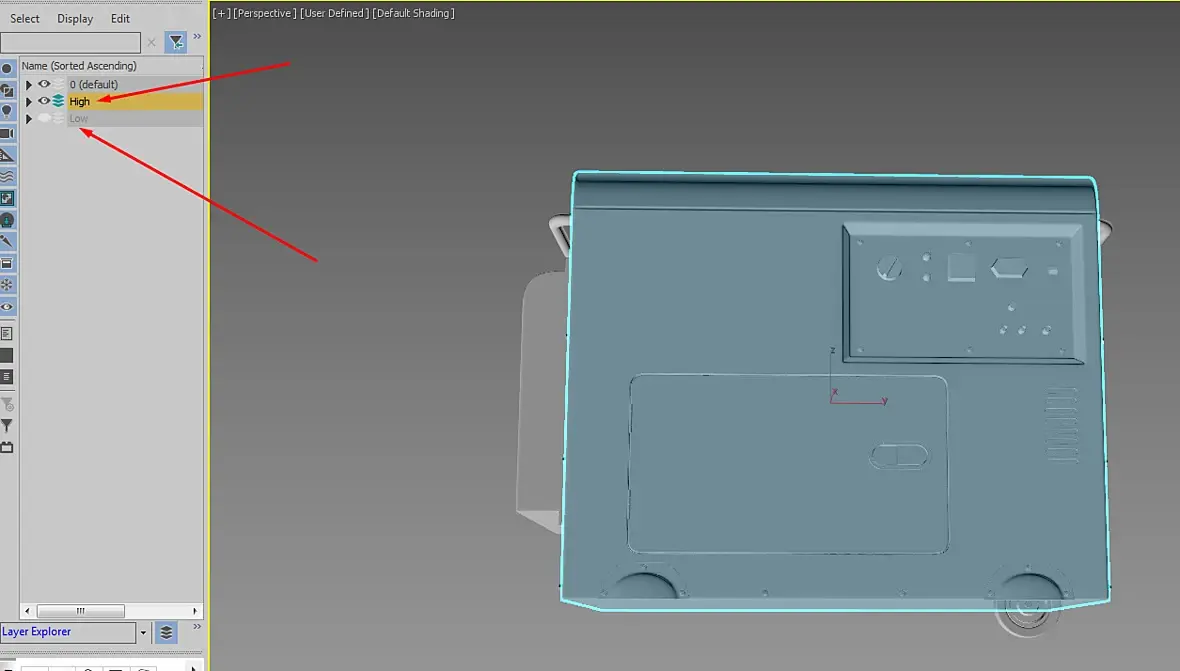

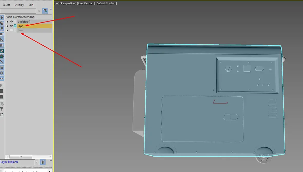

Повторяю вот по этому уроку  (https://www.youtube.com/watch?reload=9& ;reload=9&v=4LTib-dKnPg&list=PL2BP8HW9Spc5Vmpv6UM1dWZAYdmL9qERP&index=4) модель генератора. Повторяю все за парнем. Слои - может я не правильно выразился или тут так не принято, переключаю в Toogle Layer Explorer.
В High - находится хай поли моделька(ну на скрине видно), в Low - лоуполька, соответственно, и развертка на ней. Так вот виснуть макс начал, когда в слое Low, добивал развертку на последней детальке, сколапсил стек модификаторов и макс завис.  Сейчас макс открыт и я ковыряюсь в слое High, но при переходе в слой Low, макс переходит и зависает, вот прям воообще. Блин, надеюсь со скрином понятнее, стало.

Цитата Evilis:
Так же не понял толком, про какие слои вы говорите. Но судя по скрину "развертки", у вас там ад адский. Вероятно в этом и проблема. Но в любом случае развертку вы сделали неправильно.
Учитесь

Не ну может посланная сцена у всех тормозит кроме меня :) Я всё еще не вижу причин грешить на развертку, тем более сколлапшенную.
В таких мутных проблемах ничего не остается кроме как искать причину методом исключения, а не ждать когда на форуме кто-то нечаянно угадает причину.
- удалить эти объекты (сохранив в другую сцену)
- удалить все объекты из слоя
- удалить слой
Вам повезет если на одном из этих этапов проблема решится. Если объекты не виноваты, то их можно через .obj перетащить в новую чистую сцену.
