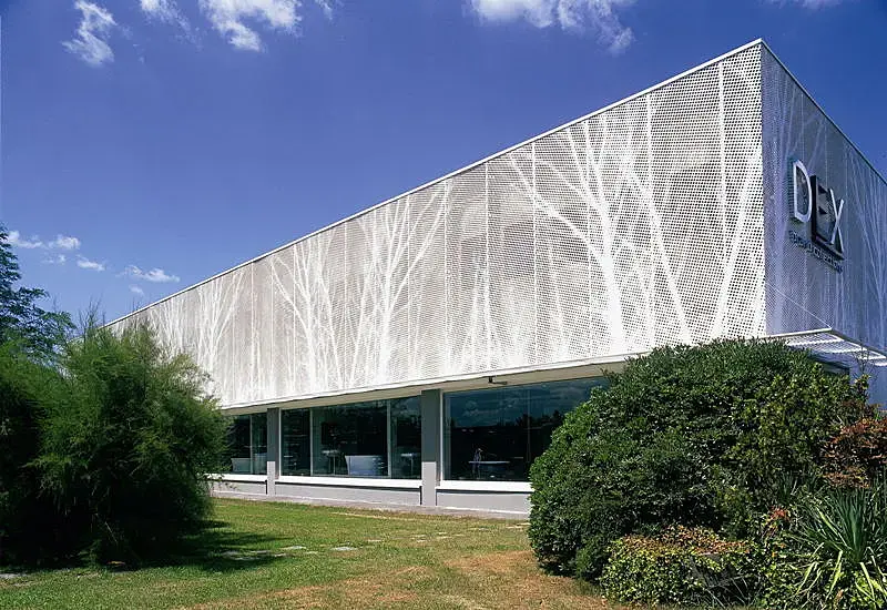

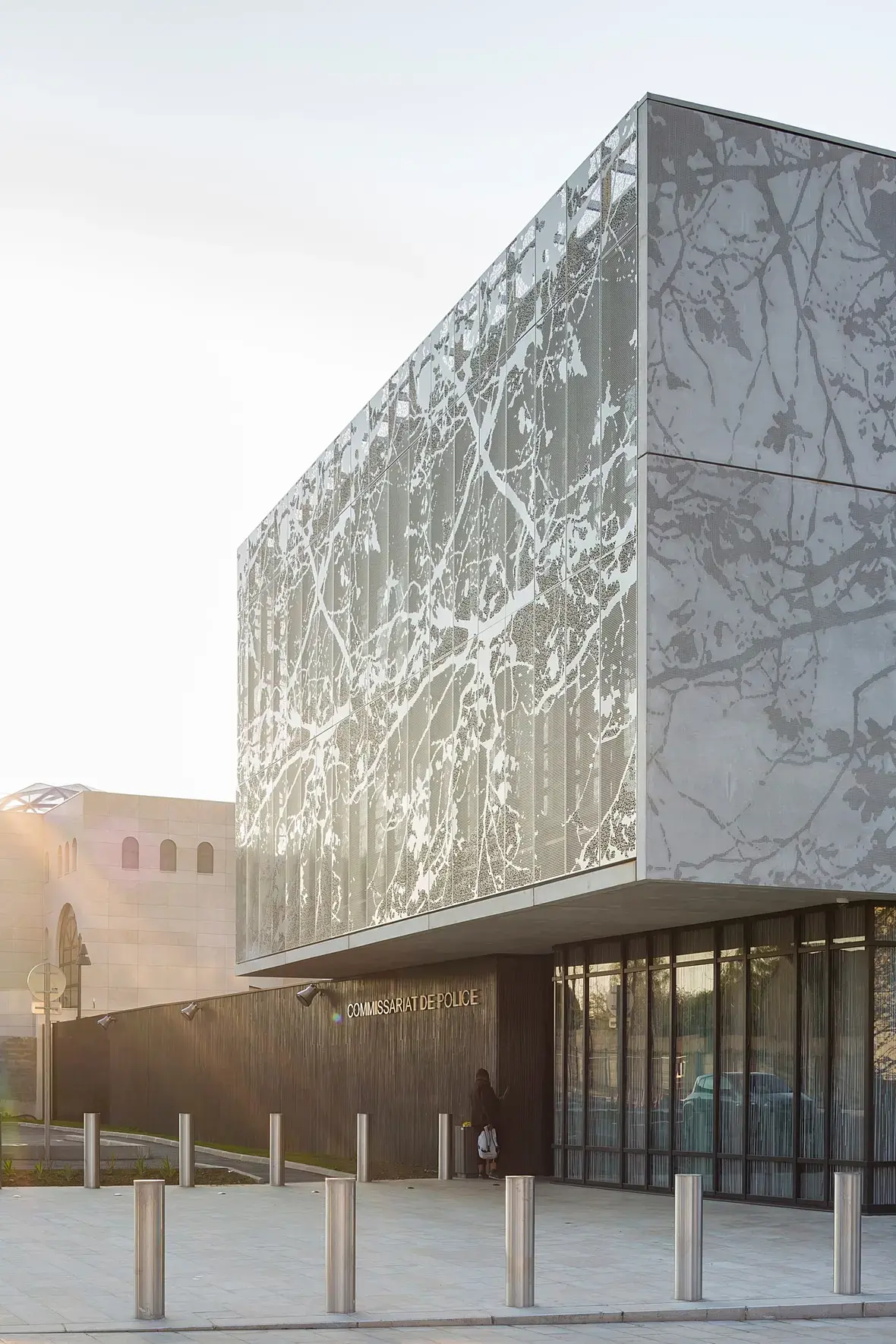

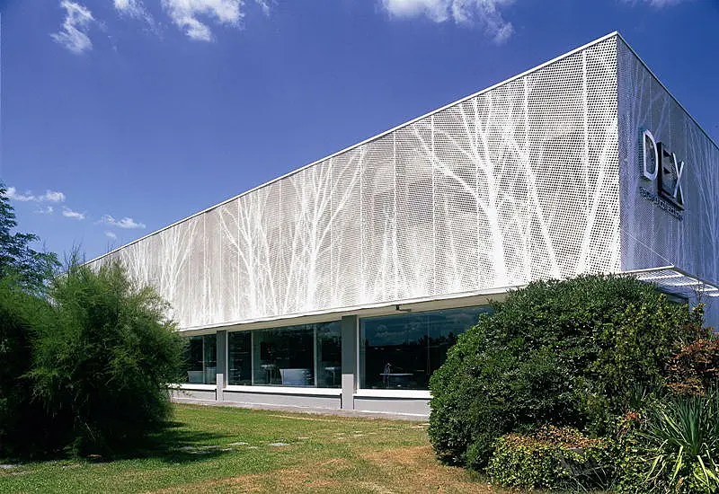

Добрые люди, подскажите пожалуйста, как смоделировать вот такую панель?
Сообщений: 6403
если не будет клозапов, то копайте в сторону опасити . Но это уже не столько моделирование, сколько полиграфия, ибо успех определяет качественная текстура этой самой карты опасити.

Ага, понятно, спасибо. А моделировать в ручную, это как я поняла займет вечность?
Сообщений: 17132
Если будет текстура, то можно сделать дисплейс во вьюпорте и довести руками, оптимайзом. Будет быстрее, чем вечность, но зато геометрия
Сообщений: 6403
нет не вечность, но повозиться придется, если с панелями с перфорацией можно решить вопрос  автоматизацией, то ветки, в основном ручками. Можно конечно комбинировать, если так нравиться возиться с полигонами, сделать панели с перфорацией, а по всей площади засунуть в эти панели плэйн с картой опасити и с таким же материалом как и на панелях, плейн максимально приблизить к перфорированным панелям.

Такие вещи в rhino+grasshopper делаются

Увы, не работаю в Rhino.
Дело в том, что мне нужно именно смоделить эту перфорированную панель, геометрией, так как из нее будет создан чертеж для дольнейшей лазерной резки.
