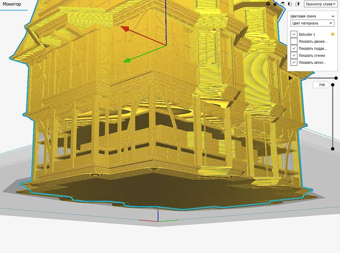

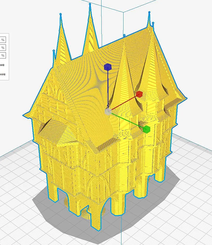

Первый. Большинство моделей скачанных с различных стоков подготовлены только для визуализации и абсолютно не подготовлены для печати. Например:

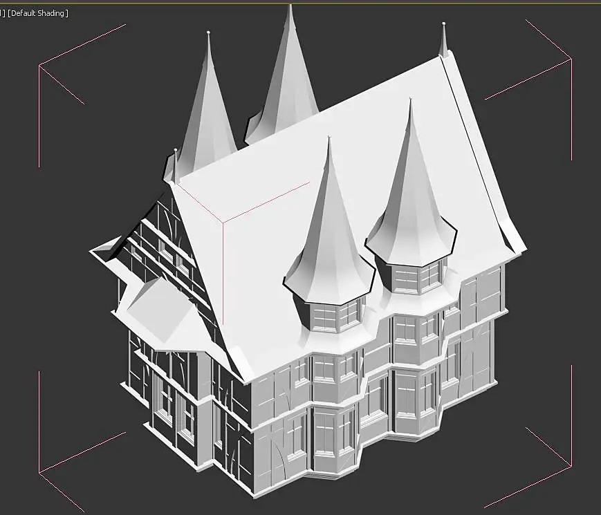

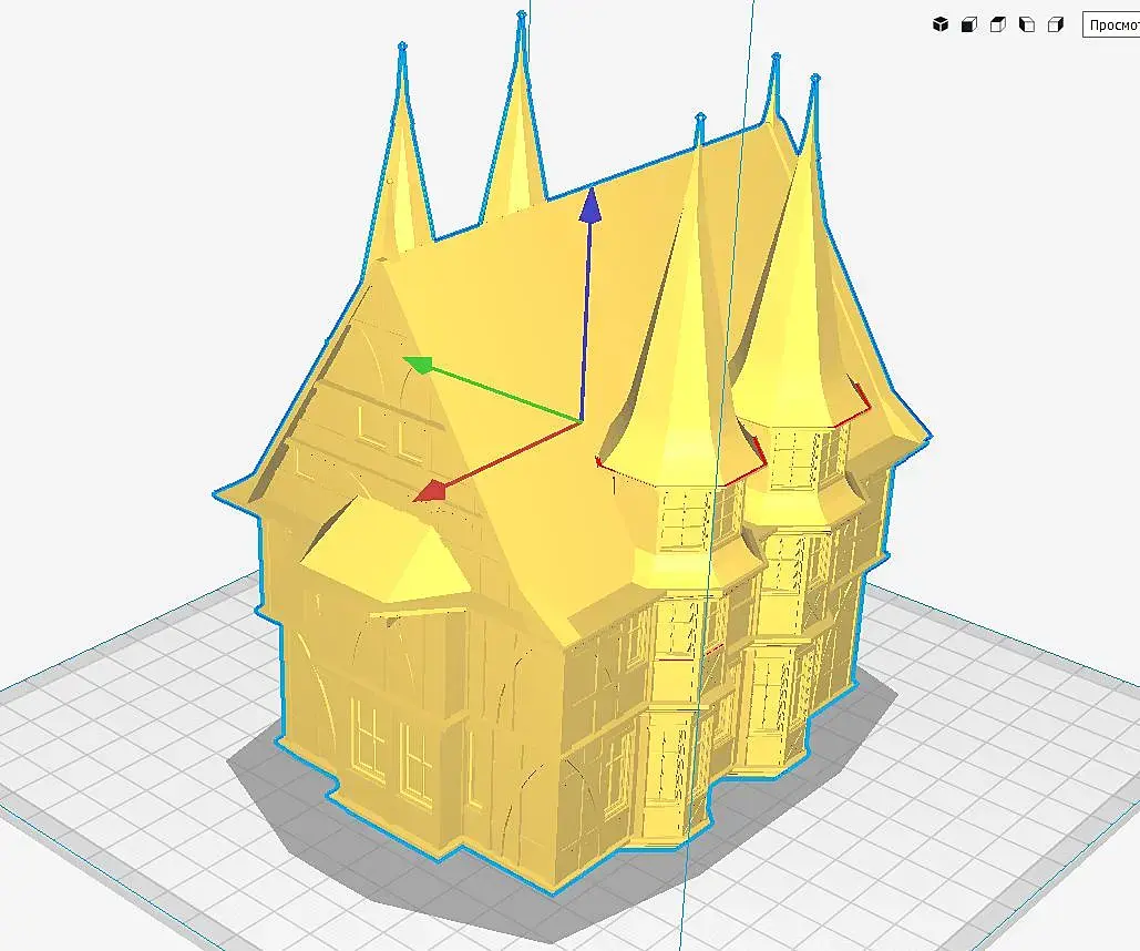

так модель выглядит в 18 максе, сохраняем ее STL или OBJ, все вроде бы нормально, в слайсере CURA 3.6 все открывается правильно:

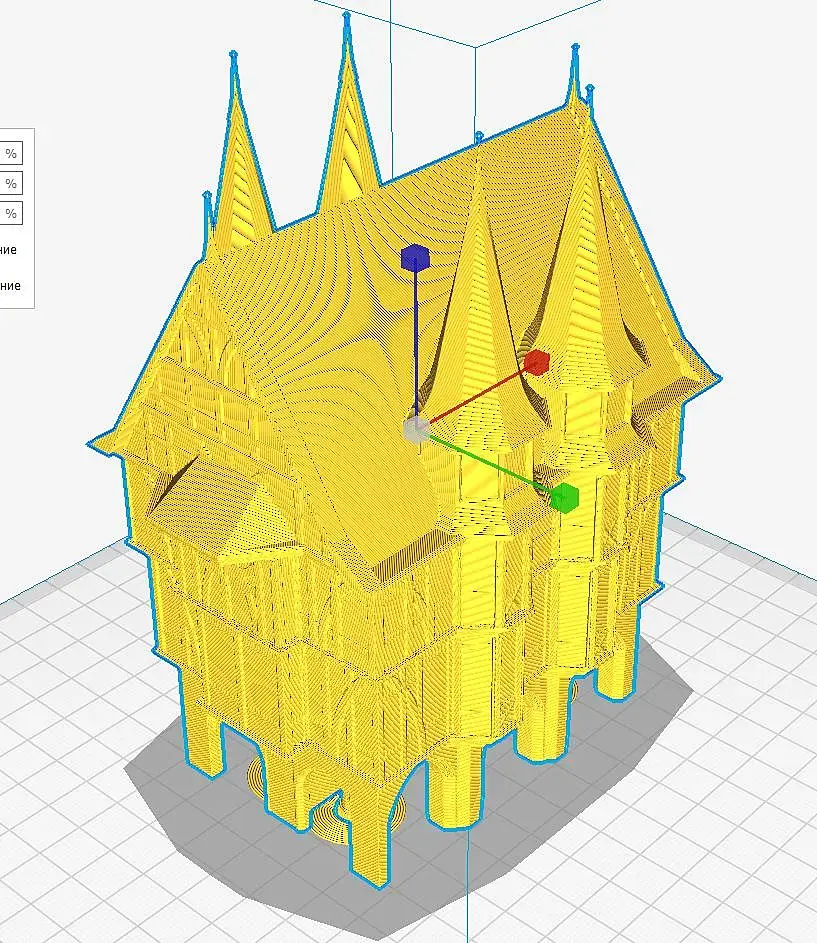

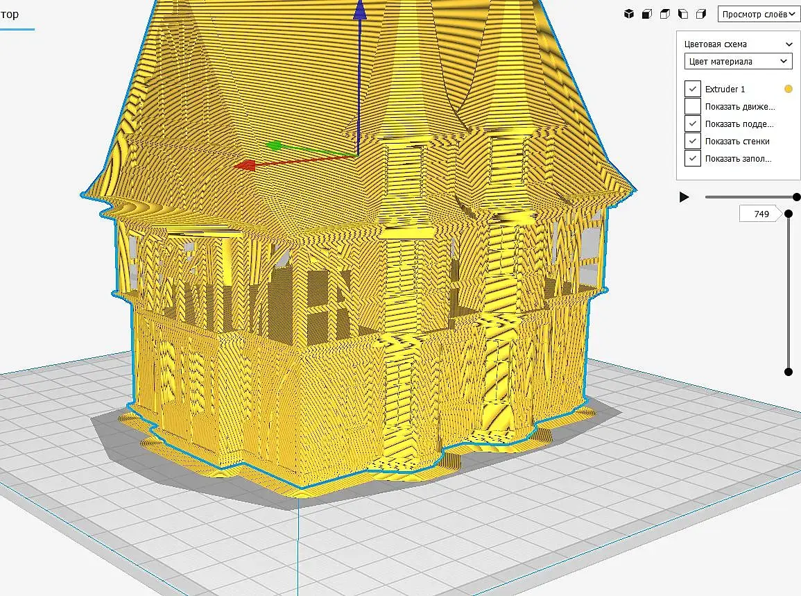

Но, как только я нарезаю модель на слои для печати, часть стен пропадает:
Ну, думаю, наверно толщины не хватает, добавляю shell, пересохраняю, все тоже самое, пробую сделать flip normals, ничего не меняется. Модель состоит из множества групп: стены, балки, окна, крыша и пр. Начал все это attach-ить друг к другу, накладывать один для всех edit poly, потом попробовал convent to editable poly, результат нарезки на слои в cura немного отличался, но оставался неудовлетворительным:
Появлялись какие-то дополнительные горизонтальные плоскости(которых в максе не видно), рандомно убирались части геометрии, много было различных вариантов, не кидаю сюда много фотографий, тк и так куча.

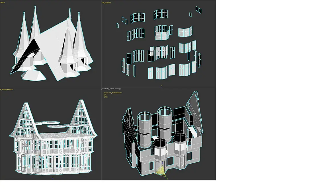

В максе группы выглядят так:
В связи с этим, вопрос: Можно ли как-нибудь, где-нибудь, может быть в сторонней программе, соединить все эти разрозненные части в единое замкнутое тело, которое уже можно подготовить к печати или чему-нибудь подобному. Погуглил, пока ответа не нашел((( Надеюсь на Вас, гуру 3д!

DynaMesh сработал на все сто!
Моделька просчитывается без проблем, только пересчет достаточно долгий из-за того, что resolution приходиться ставить высоким, чтобы не потерять в детализации, а это в свою очередь происходит из-за того, что исходный размер стоит не в масштабе. причем scale ни в Максе ни в зибраш не изменяет итоговых размеров модели. Наверняка есть какая-нибудь штука, которая позволяет изменить реальный размер модели, просто я о ней не знаю.((( Подскажите, пожалуйста!
