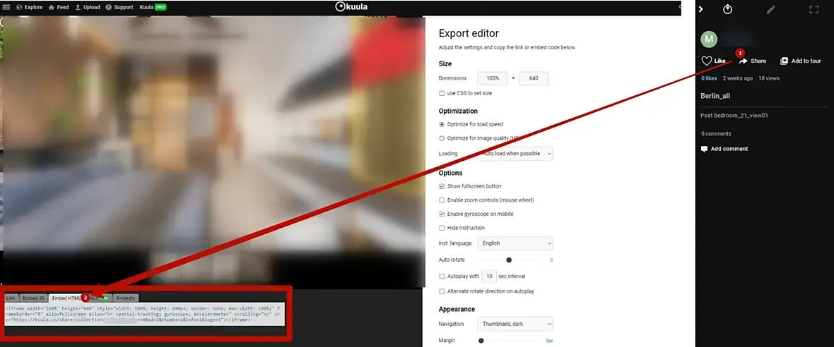

Собственно вопрос, как вставить 3д-тур на Бихансе? Сам сайт не подхватывает прямую ссылку с kuula например, но на сайте достаточно много портфолио с 3д-турами с kuula
Пример

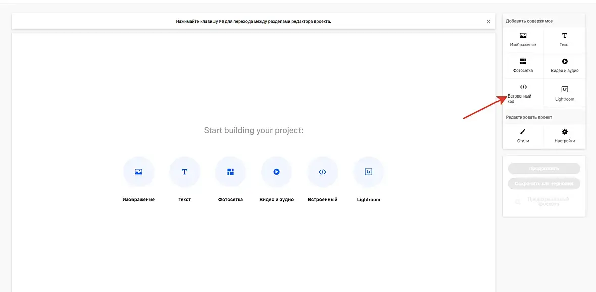

Разобрался - если кому пригодится, то просто нажимаем на кнопку Share\и далее копируем код из строки "Embed HTML"
Как встроить из kuula я разобрался - НО изначально вопрос стоит, как встроить на Behance 3д-тур со стороннего или личного сайта. Помогите кто более-менее разбирается с программированием!!!? Какой нужно приписать код чтобы ссылка встроилась на Behance?

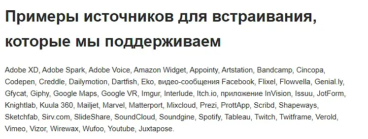

Там же написано
 Если ваш сайт не является одним из этих источников то iframe  вставить не получиться. Как вариант зарегистрируйтесь в sirv.com закиньте туда свой тур, скопируйте ссылку с iframe и вставите сюда:

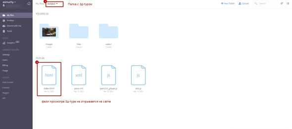

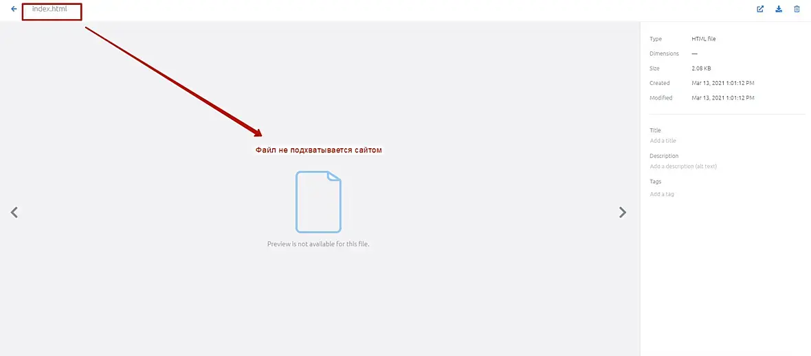

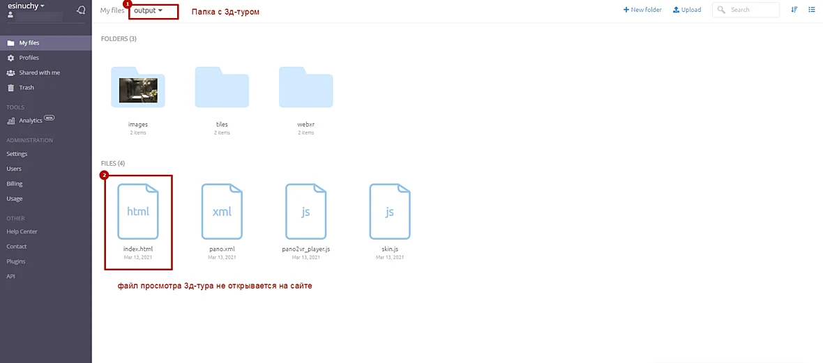

Да, на сайт можно загрузить файлы как на хостинг (вроде как и в бесплатной версии грузятся) - но файл index.html для просмотра 3д-тура не подхватывается.
Сам тур создавал в Pana2VR - может в этом проблема, но другие сайты вроде подхватывают и норм загружают 3д-тур
Ну правильно, там в тарифах так и написано что в бесплатной версии сирв html не будет подхватываться ибо как хостинг не работает, хостинг полноценно работает в платной версии.
Тут поглядите https://sirv.com/help/articles/panoramic-image-hosting/

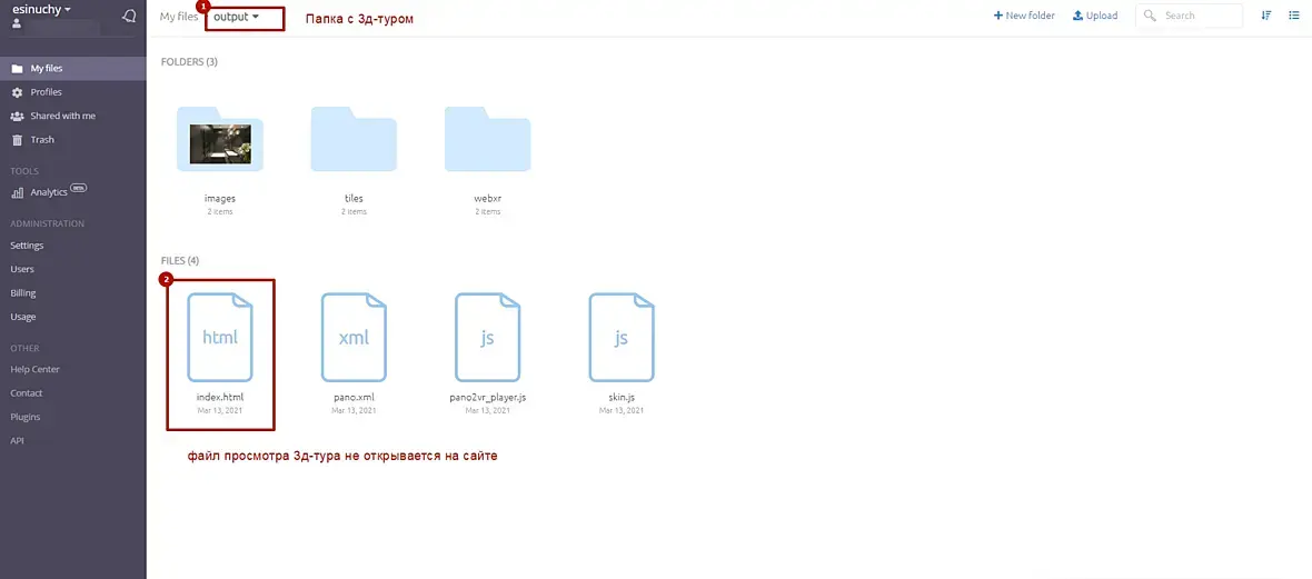

Тут поглядите�https://sirv.com/help/articles/panoramic-image-hosting/
О спасибо! Вроде да оно!!! Попробую подгрузить, но пока те примеры что по умолчанию не грузятся в behance. Попробую разобраться!
