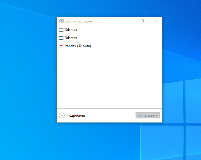

Всем здрасте, при запуске не открывается в полноценном режиме, стоит ярлык на панеле задач, при попытке открыть ничего не выдает. Даже после перезапуска компа..
Скрины от диспечера задач и сам рабочий стол...раннее установлена была программа PixPlant.Подскажите,в чем проблема и как ее решить, спасибо

Первый скриншот: вы попробуйте правой кнопкой мыши щелкнуть на одном из превьюшных окон и выбрать пункт типа "Развернуть" или "Восстановить"

Можно попробовать через диспетчер задач в процессах тыкнуть по максу правой кнопкой, и потом тыкнуть на развернуть или на передний план.

Решили проблему, с драйверами все было в порядке, с максом тоже (включили с другой учетной записи, там все пошло), нашли скрипт в максе (кажется у короны(лицензионная),который мешал запуску, поколдовал..Для тех у кого может быть такая проблема,решение оказалась довольно простым=), Нажимаем на панели задач правую кнопку мыши-Диспетчер задач (нажимаем подробно)находим Макс-развернуть\свернуть). До этого в ДЗ не было таких действий кажется или все из-за моей неопытности. Всем огромное спасибо, удачи вам и успехов

Спасибо, погло. Это в меню малелького ескизного окошка есть команда - Maximize.

Дополню решение для ноутбуков на windows 10. Переведите в "Режим планшет" зайдите в 3ds max, выйдите из "Режим планшет" Все теперь 3ds max нормально сворачивается и разворачивается.
