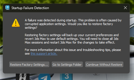

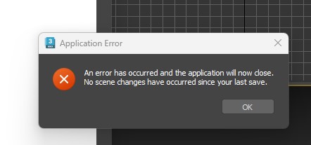

Всем привет! Нарисовалась нежданно негаданно следующая проблема:  нормально работающий доселе пару лет 3ds Max 2024 вылетает при попытке доступа из окна программы к компьютеру. Например, когда запускаешь или открываешь скрипт (Run Script или Open script). Или при попытке открыть файл. Или при попытке загрузить текстуру в Material Editor. Только нажимаешь команду (например, открыть файл), открывается окно выбора папки, повисит секунду-две и макс крашится (скриншот вылета прилагаю).
