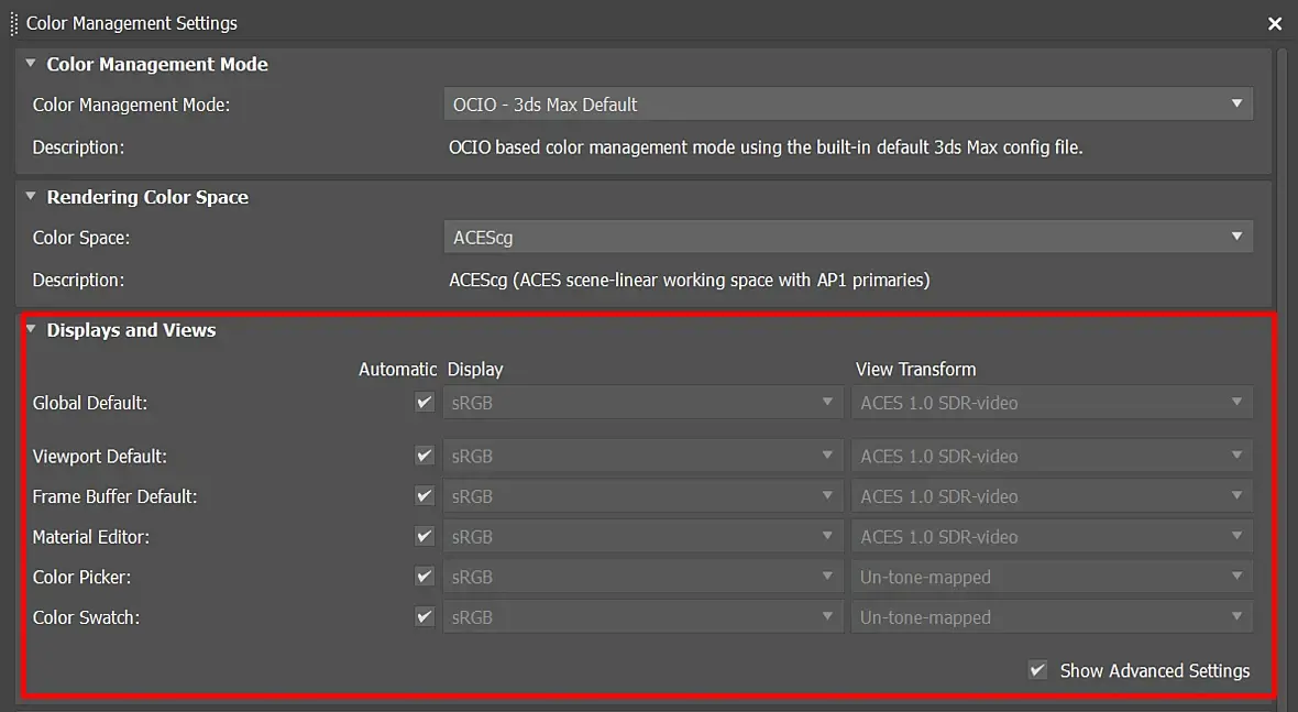

shinodem, а Вы картинку на environment через 8-ку вставляете?
Та вирей и корона это ж два сапога туфли. Все одинаковое, только интерфейс разный.
Вот превьюшки да, в другой гамме.
Цитата shinodem:
а начнешь это фиксить в настройках начинаются танцы с бубном.
Вы про это?
Сообщений: 4510
grdesigner
либо в инвайромент для света, в короне в настройках удобнее, у нее в настройках ниже слоты для оверрайда видимого, отрежния и преломления окружения. либо в видимое вставляю и нодой в короне убираю влияние тонмапинга, чтобы фон всегда был как оригинальная картинка и уже потом свет подгоняю. вот эта нода для исключения тонпампинга не работает с aces и фон искажается.
Вы про это?
да потом с этими галочками начинаешь играться, чтобы превьюшки вернуть, там еще при загрузке текстур тоже есть вот эти опции с aces. и для впьюпорта тоже приходится отключать. фигня такая выходит

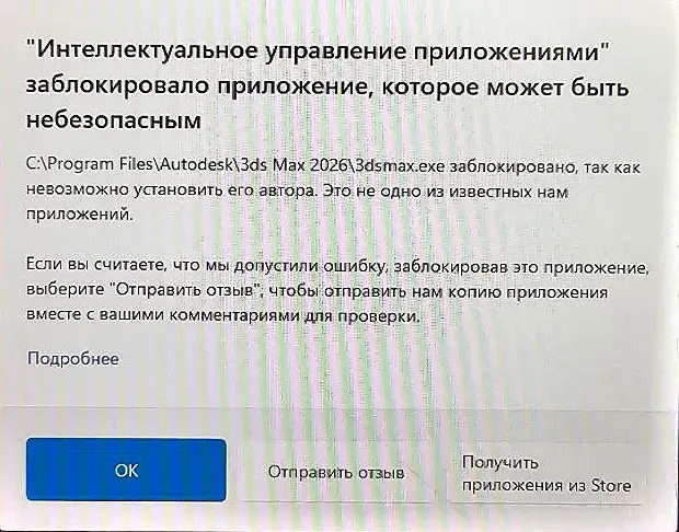

В последнее время, из за встроенных в систему Windows интеллектуальных функций (ИИ), стала наблюдаться блокировка запуска 3Ds MAX.
Решается проблема просто:
Откройте Безопасность Windows: Нажмите кнопку «Пуск» и введите в поиске «Безопасность Windows».Зайдите в настройки защиты: Выберите раздел «Защита от вирусов и угроз». Перейдите к исключениям: В блоке «Параметры защиты от вирусов и угроз» нажмите «Управление настройками». Прокрутите страницу вниз до раздела «Исключения» и нажмите «Добавление или удаление исключений». Добавьте объект: Нажмите на кнопку «+ Добавить исключение». Выберите тип: «Файл» (3dsmax.exe) .Укажите путь к нужному объекту в проводнике. Как правило это - C:\Program Files\Autodesk\3ds Max 2026\3dsmax.exe

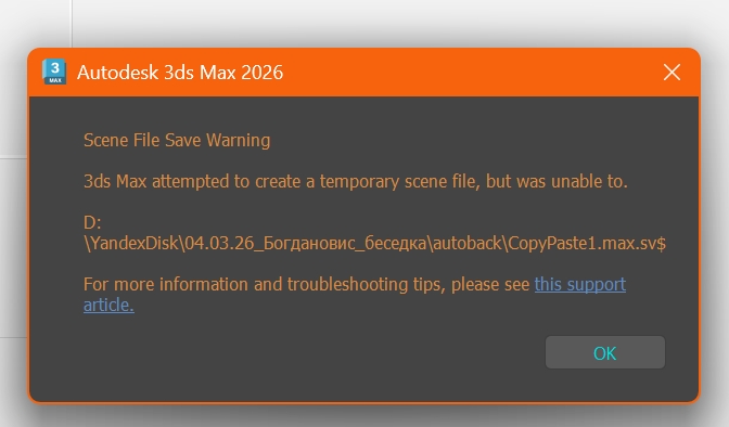

Scene File Save Warning3ds Max attempted to create a temporary scene file, but was unable to.D:\YandexDisk\04.03.26_Богдановис_беседка\autoback\CopyPaste1.max.sv$For more information and troubleshooting tips, please see this support article.
ошибка связанна с русскими буквами в путях к проекту, раньще был скрипт патч, который подправлял проблему с подобным, у себя его не сохранил к сожалению, может у кого есть? названия его не помню к сожалению(
