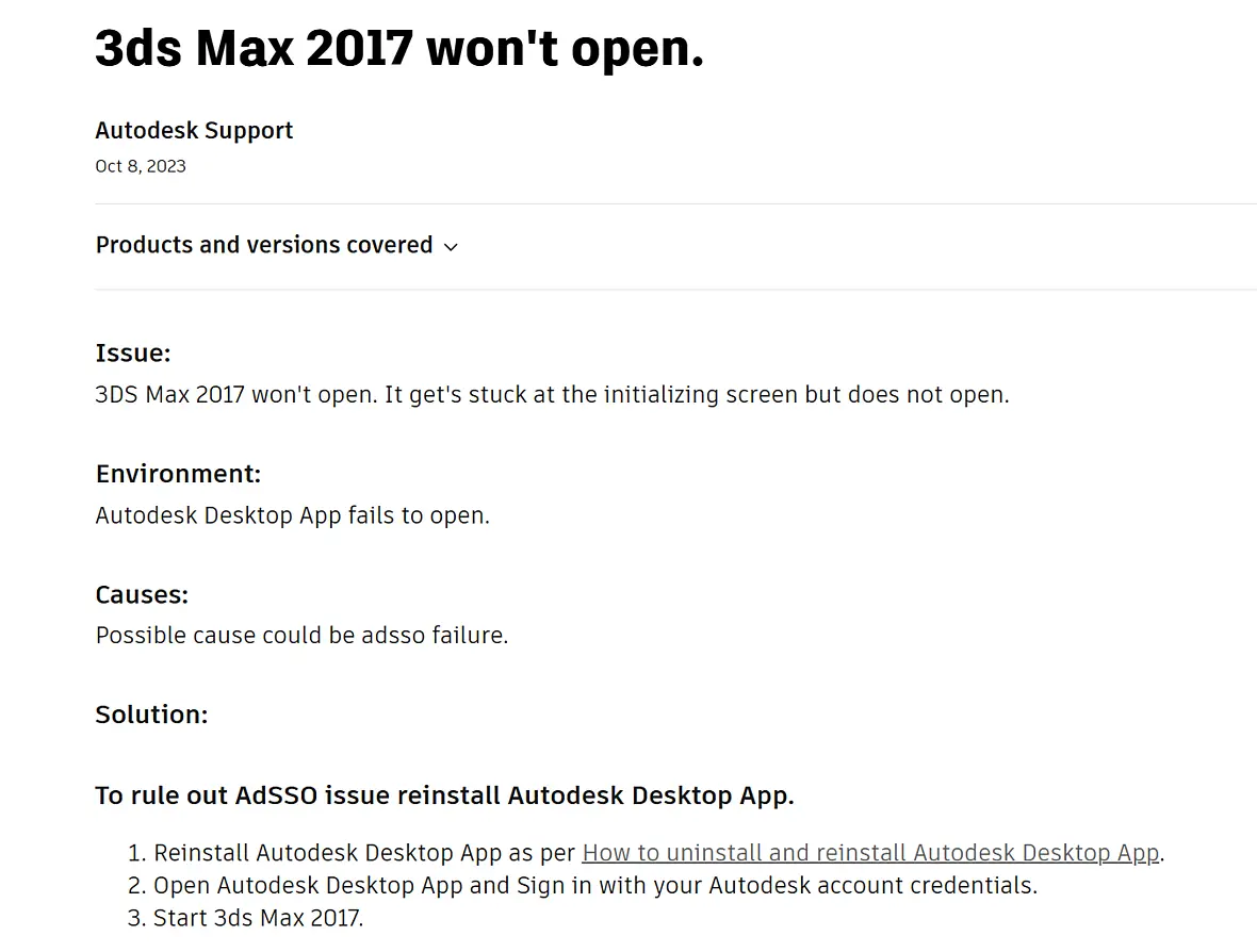

"народнизация" с персии чего-то не работает, секунду сплешик кажет и всё, завершается процесс. Кто-то сталкивался с таким при установке?
upd.
переуставновил, даже не ломанный тоже не секунду, а даже полсекунды сплеш-скрин показывает и закрывает... странно
Сообщений: 4232
upd.
Возможно это решит вашу проблему:
