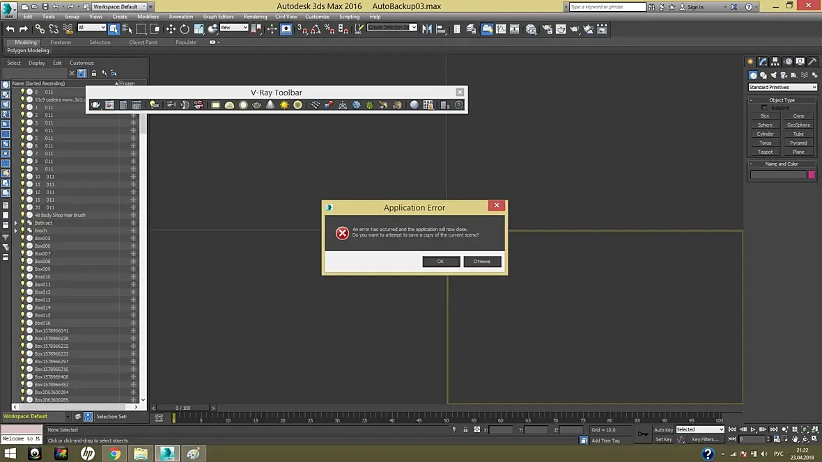

Добрый день уважаемые.
После хорошего рабочего дня выключил компьютер и лег спать.
С утра при запуске 3ds max 2016 вылетела ошибка. Не знал как ее решить и переустановил программу.
Но она повторяется все время.

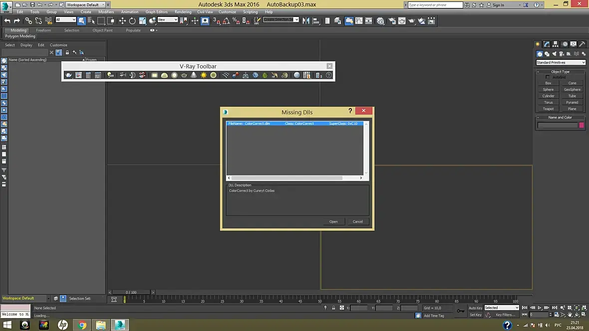

Прикрепляю два изображения, самой ошибки и окошка, которое вылетает при нажатии на OK.
Прошу помощи, молю. Работа стала, дедлайн.

удали файл maxstart,если таковой имеется,из папки documents/3dsmax/scenes.
возможно в этом файле проблемы, так как при его наличии, макс автоматически его запускает при старте.

такого файла не нашел, но удалил все)
не помогло
Может нужно после удаления программы с компьютера очистить разные папки?
в АППДате, Локале?
Не разбираюсь в этом. Просто предположение
Почистил все папки, чтобы удалить всю оставшуюся информацию после удаления программы, переустановил и пока все работает хорошо. Надеюсь ошибка завтра не повторится.
Большое спасибо xt13r, буду иметь в виду ваш совет.

еще вариант - удалить папку ENU в appdata/local/autodesk/3dsmax/2016-64bit/
но сбросятся все настроки программы, все панели, иконки и тд на настройки по умолчанию.при следующем старте макс создаст папки снова.
На сайте c 24.08.2016
Реально помогло!))) Спасибо большое!!!

Добрый вечер. Такая же проблема, применила ваш вариант  и не помогло. Может есть еще способы? Целый проект в ведро((( буду благодарна очень за помощь
при запуске файла
вот такие окошки появляются

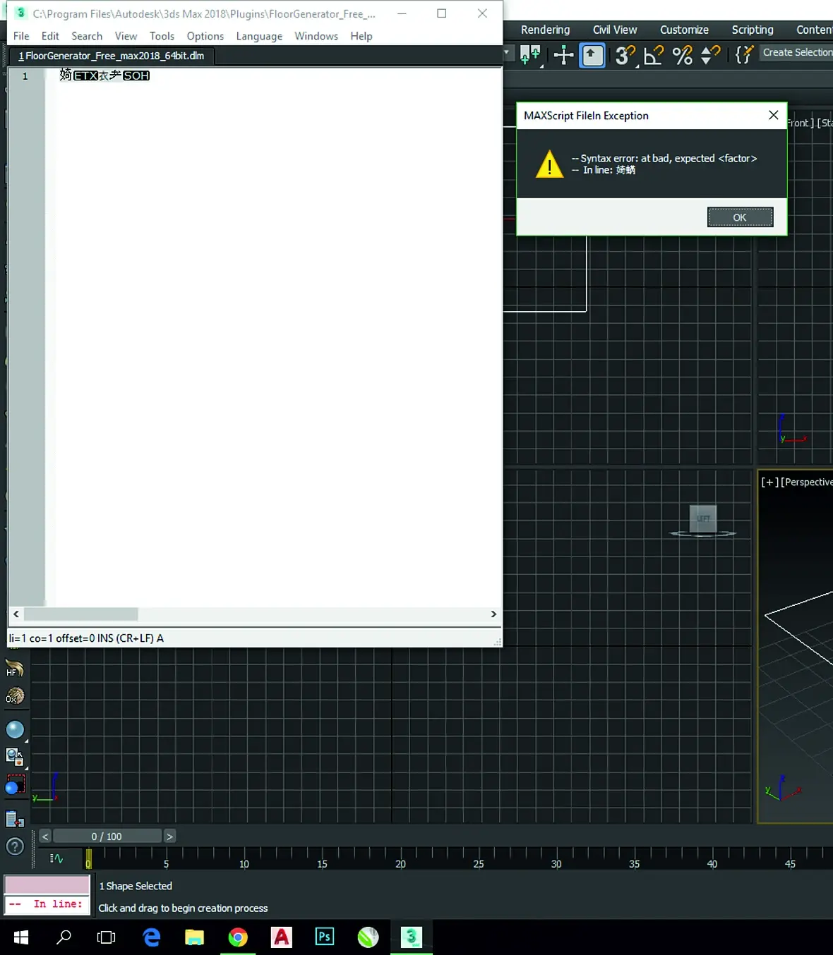

На сайте c 26.08.2014
ПОМОГИТЕ ПЛС. При запуске плагинов выходить такая ошибка. 3ds max 2018
Если я не ошибаюсь,Prune Scene вам в помощь...
