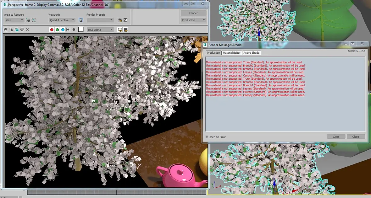

Здравствуйте.
Дайте совет как усмирить "дядю Арнольда" (arnold render) в 3ds max 2018.
Установил чистый 2018, никаких плагинов / расширений не устанавливал, все по дефолту, "все как с завода пришло" так и использую.
Но при попытке рендера arnold render ругается бранью (см. скрин), это посте того как добавил деревья дефолтные которые в 3ds max присутствуют.
p.s. Только не пишите советы касательно версий в прошлое, уж прошу вас.
Сообщений: 17162
Там написано на заморской тарабарщине, что стандартный материал не поддерживается.

Сообщений: 183
То есть хотите сказать "дядя Арнольд" привередливый и по дефолту он мне ёлочку не отрендерит, эму подавай эксклюзив материал?
В любом случае нужно крутить материал в данном случае?
p.s. А я уж то было понадеялся коль в 18`й есть "дядя Арнольд" он всё умеет, все собственное готовить.
Сообщений: 17162
Полагаю, что Арнольд просто не умеет работать с материалами, предназначенными для другого рендера. Это нормально. Корона же не рендерит вирейские маты, например. И наоборот - тоже. Ищите конвертер в арнольдовские маты, если хотите с ним поковыряться. Или создавайте их сами.
Странно как-то выходит, у дядьки на YuoTube нет таких ошибок, хотя он ничего не настраивал, взял ёлки и размножил по карте.

Рендерьте сканлайном. Зачем вам арнольд, если вы хотите использовать материалы, которые используют технически устаревшие алгоритмы brdf - блинн, фонг и т.д.?
Арнольлд используют свои собственные, физически корректные шейдера.
у них галка не стоит открываться если есть ошибки в рендер месеж
