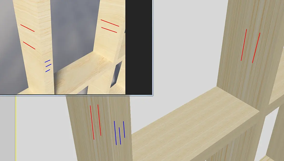

Есть 3ds max 2019 и корона 1.7 (хотя не знаю при чем тут корона 1.7 но мало ли).
При создании процедурной карты дерева, во вью порте не верно отображает направление волокон, изменения параметров Aligment: X Y Z в модификаторе UVW Map, результата не дает никакого. Приходится менять направление в настройках самой процедурной карте. Что немножко не удобно, так как результат только виден на самом рендере (интерективе).
Как от этого можно избавится, дабы все было верно, если это возможно?Спасибо.
На сайте c 03.07.2016
Сообщений: 356
Так работают все процедурные карты. Наложение процедурной карты регулируется в самой процедурной карте по своим координатам. Даже если у вас развёртки не будет, какрта появится на рендере. Если бы карта накладывалась по вашей развёртке, то у неё были бы швы. А у процедурных карт нет швов. Если вы хотите процедурную карту наложить по вашей развёртке, то вы её сначала переводите в растр (Render Map, например). Делаете любого размера и нужной вам текстуры.
Вот здесь текстура на фасаде комода процедурная, предварительно переведённая в растр и наложеннная уже по текстурным координатам.
https://mir-s3-cdn-cf.behance.net/project_modules/fs/41ba0a68263477.5b5709f0a8fd1.jpg
На сайте c 04.07.2016
Сообщений: 183
Понял, спасибо. Намотал на ус.
