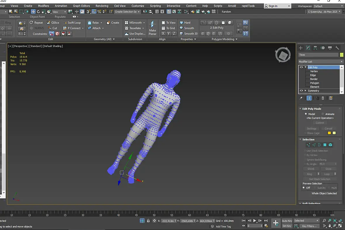

Всем привет! Столкнулся с такой проблемой, что на обьекте постоянно отображаются вертексы, хотя ни где не выбраны. Не понимаю в чем проблема. При чем с другими обьектами такого не происходит. Пробовал гуглить по этому вопросу. Ни чего не нашел(( Надеюсь на вашу помощь. Модель импортировал из Позера 11. При работе с самой модель уже в 3д максе было все впорядке. В какой момент это произошло не могу сказать.
Вопрос решился) Возможно для кого то будет полезно. Причина была в том что в параметре Object Properties было включено Vertex Ticks. Хотя такого я самостоятельно не делал.
Тему можно закрывать.
На сайте c 16.10.2006
Сообщений: 1836
Либо в своййствах объекта выбрано отображение вертексов, либо(скорее всего) вы пользовались при редактировании Soft Selection - уберите галочку в софт селекшн и будет хорошо
PS ну собсно первый вариант и оказался )))
На сайте c 01.06.2020
Сообщений: 22
Спасибо что ответили ) Изначально я подумал что это все потому что "3д макс" )))
