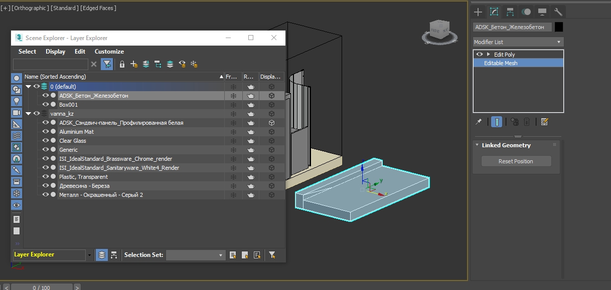

Чисто геометрию удалить выходит назначив модификатор Edit Poly в режиме редактирования объектов полигонов, но сам объект в слоях и точка координата осей остается, удалению не поддается. Как корректно удалить данный объект?

Попробуйте в прокси перевести или в контейнер или в Xref, а после этого удалить.
Но если что - я бы в этом файле больше ничего не делал - они глючат потом ужасно.
Я даже dwg отдельным XREF закидываю, чтоб потом выключить к чертям собачьим.
Если хотите геометрию из других программ использовать в рабочих проектах - советую воспользоваться параноидальным методом:
1. открываете отдельный макс и импортируете в него объект
2. опционально prune scene
3. мерджите объект и переводите его в прокси
4. этот прокси выделяете и CopyTo в рабочий файл проекта
Я работаю с большими экстерьерами, приходится выкручиваться.
Сообщений: 4326
С объектом всё нормально, просто он залинкован, а не импортирован.
Зайди в меню File - Reference - Manage Links и там на второй вкладке нажми Bind

Большое спасибо! Получилось удалитьsmiley-yahoo.gifsmiley-yahoo.gifsmiley-yahoo.gif

Спасибо большое! Работает )
