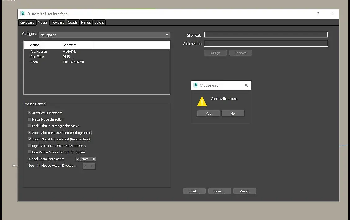

3ds max 2020, сообщение Can't write mouse
На сайте c 03.05.2011
Сообщений: 43
Добрый день! подскажите пожалуйста в 3ds max 2020 при закрытии некоторых вкладок вылетает сообщение Mouse error Can't write mouse, что это такое? вроде ни на что не влияет, или что то не так с максом? стоит Windows 10 Prof.

Цитата shinodem:
у меня такая же фигня, интересно решение. Погуглил на англ толком ничего нет, и похоже на баг, возможно в апдейтах
Ано тебе как то мешает, может не сохраняет настрйки во вкладке Customize user interface / Mouse?

На форуме Autodesk написано что причина может быть в
 Issue:When attempting to save UI customization files (*.cuix) in 3ds Max, the error "Can't write mouse" appears and the Save file menu does not open.
Causes:
Includes, but is not limited to:Out-of-date V-Ray version and dongle.
3D Connexion Space Enterprise mouse.Out-of-date iToo Software plugins Forest Pack and RailClone.
Operating System (OS) regional settings.
Solution:
Below is a collection of the most up-to-date solutions available.
The list is not complete, and the final solution may require one, or a combination of the following:
1 Run 3ds Max with Administrator privileges.
2 If using a non-English region setting in Windows OS, use a non-English launcher of 3ds Max.
