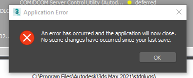

Установил на 3 компьютера и 1 ноутбук 3ds max 2021.3.2
на 3-ёх компах полёт отличный... а вот на ноутбуке вылезла такая же проблема как у автора(за исключение Короны, на корону не ругается так как она ещё не установлена.)...
Новый ноутбук, чистая установка макса, всё делал на всех 4 машинах одинакого, но макс запускается, прогружает все иконки внутри интерфейса и после этого вылетает с такой же ошибкой как у автора.
Установил за час, проблему пытаюсь решить уже 5 часов)))
Кто-нибудь нашёл решение проблемы? (Просьба не предлагать переустанавливать только что установленный макс, и виндовс=))

Попробывал таки очистить все хвосты в реестре в папках и тд и тп...  поставил голый 3ds max 2021.1, активировал, запустил, и снова та же песня, мы загружаемся, прогружаем все иконки в интерфейсе и вылетаем с той же ошибкой...
Есть у кого какие идеи? уже всё перепробывал...((
Попробывал с компа на котором всё ок скопировать папку ENU и заменить её соответствующую папку на ноуте.
После этого Макс стартанул и поработал 10 сек, а потом снова вылетел. с той же ошибкой.

была такая же проблема. Удалил папку в AppData - Local - Autodesk - 3dsmax -] en-US. всё заработало. можете для перестраховки сделать резервную копию папки
