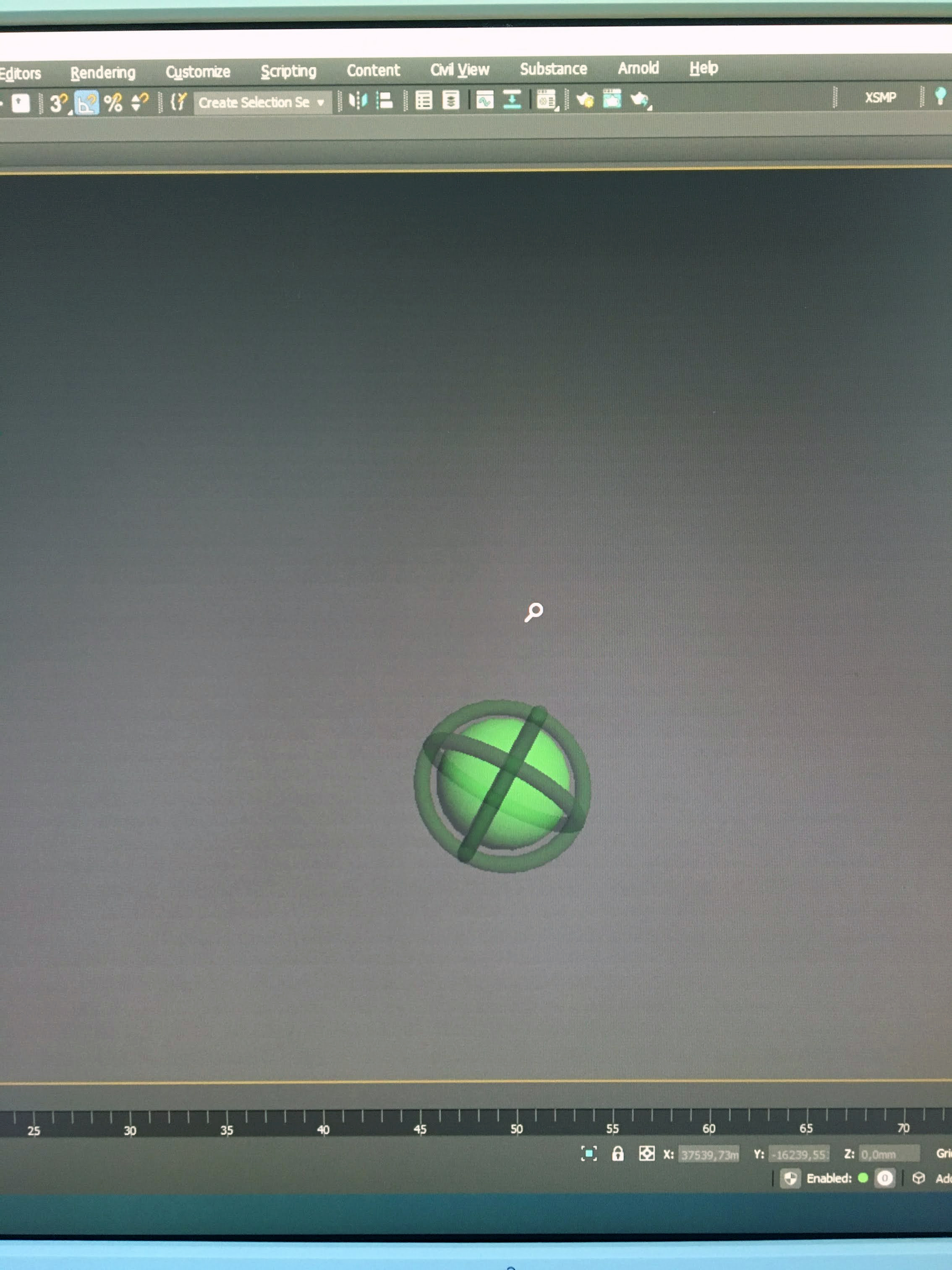

3ds max 2022 Как отключить зеленую сферу при зуме?
На сайте c 02.03.2021
Сообщений: 4
Друзья, может кто-то знает, как убрать зеленый шарик при зумировании в 22 максе? Не нашла нигде инфы, не может быть, что меня одну бесит smiley-mega-shok.gif

Встроенными в макс средствами вроде никак. Но...
отсюда
Just remove AutoCamMax.gup from x:\3ds max\stdplugs . It will remove from Max all ****ty "tools" like Viewcube, Green Orb gizmo, SteeringWheels...
Только читайте внимательно, что отключится не только зеленая точка интереса.
И не выкидывайте этот файл, просто переименуйте в .gup.BAK и если что вернёте.

Сработало! Круто, спасибо вам большое, вы спасли мои нервы)

Цитата .Kin:
странно, что у меня такого нет и не было)
Если роликом зумировать то ее нет. Если через хоткеи то будет, она уже давненько есть, это не нововведение.

Я просто с 2016 на 22 сразу пересела и вот к чему эта страшная сфера вообще )))

точно! правый альт с зажатым колёсиком(ср кнопкой)! но он появляется только на время зуммирования - отжал кнопку и всё.

Alt+Z не пользуетесь? Вот там и вылезал.
