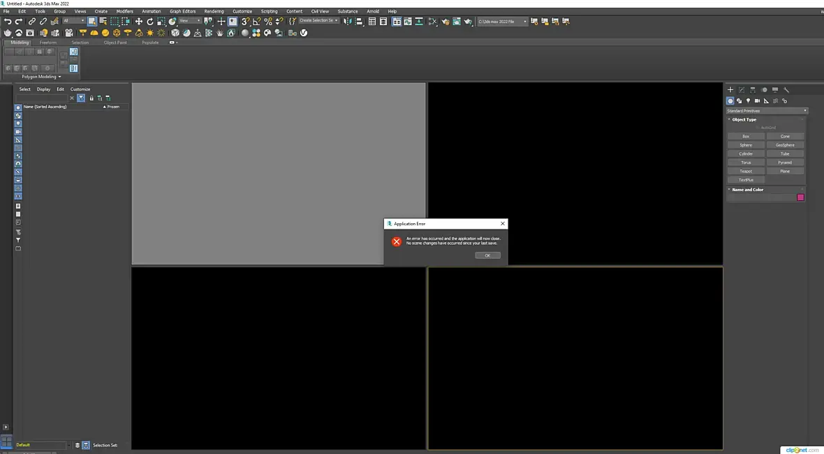

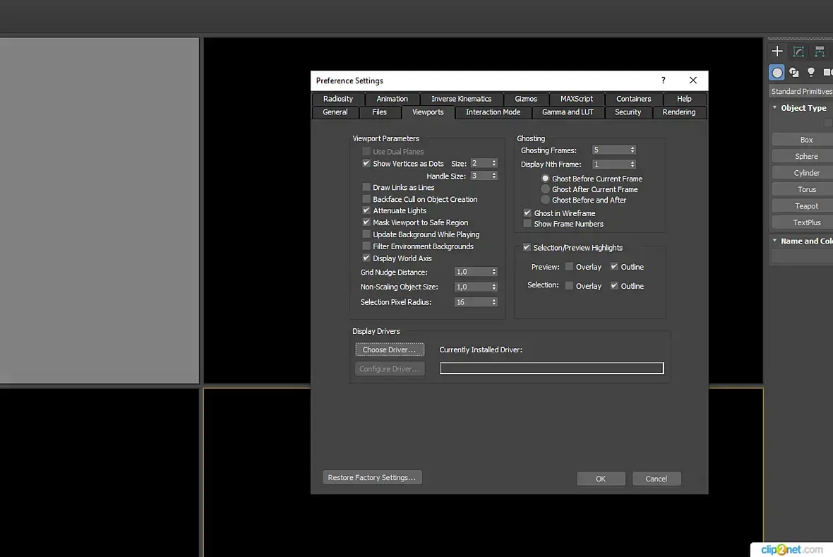

Переустановил винду.
Макс не видит ни драйвер ни видеокарту.
Драйвера установлены. Делал откаты на старую версию и ставил самую последнюю.
Ранее всё было ок, на той же конфигурации железа и с той же версией 3ds max.
Если выбрать DirectX 11 версии вылетает после открытия. На  DirectX 9 версии: вьюпорты без признаков жизни - ничего не показывает.
Кто нибудь сталкивался? Есть решения?

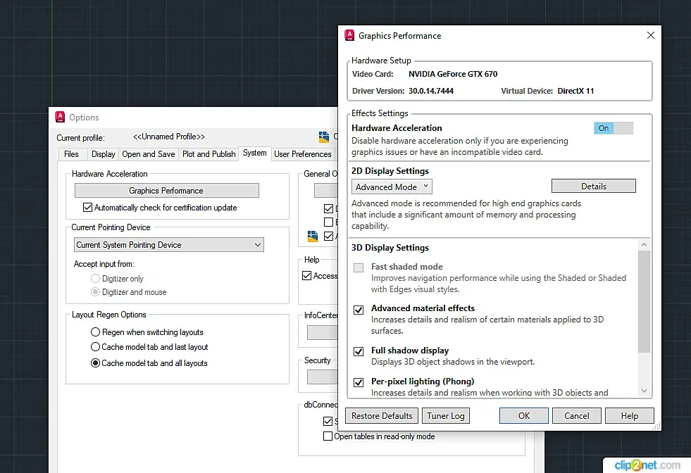

дискретной видеокарты нет, все работает нормально, карта в порядке, работала день назад при равных условиях что сейчас. Просто умер ссд, пришлось переустанавливать винду. Все исходники софта одинаковые.  С вьюпортами автокада всё ок, к примеру.

Сперва поставил 24 макс, что бы понять что это не системный баг. в 24 с вьюпортами всё норм. Тогда снес 2022 и вычистил до блеска реестр и хард от любых упоминаний этой версии. Переустановил. Всё ок. Какой то рандомный глюк.
