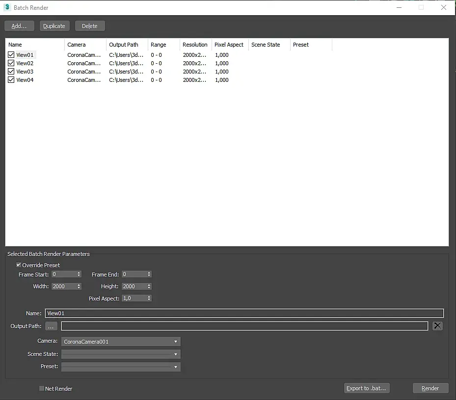

Привет всем, ребята подскажите. Я правильно понимаю, export to bat - позволяет экспортировать настройки пакетного рендера из разных сцен? и потом ставить на очередь просчета. Если кто знает, объясните как это работает?

Всем привет.Кто может подсказать?Запускаю batch render из нескольких файлов через export to bat,Все работает, но в ком. строке такое сообщение: "***WARNING*** CORONA ERROR: 3ds max is configured to use incorrect gamma (1). Value of 2.2 is required for correct output."Прописывание вручную:
не помогает. Где искать?Простой рендер идет с нормальной гаммой.

в бат фале надо (мне так кажется)
-gammaCorrection:1
-gammaValueOut:2.2
Сообщений: 10722
а зачем в батник все экспортировать, если у макса есть бекбернер? и можно хоть 100500 сцен в очередь поставить и управлять всем процессом

Да, спасибо!Даже получилось разобраться. Знал, что есть, но как-то не было надобности.
