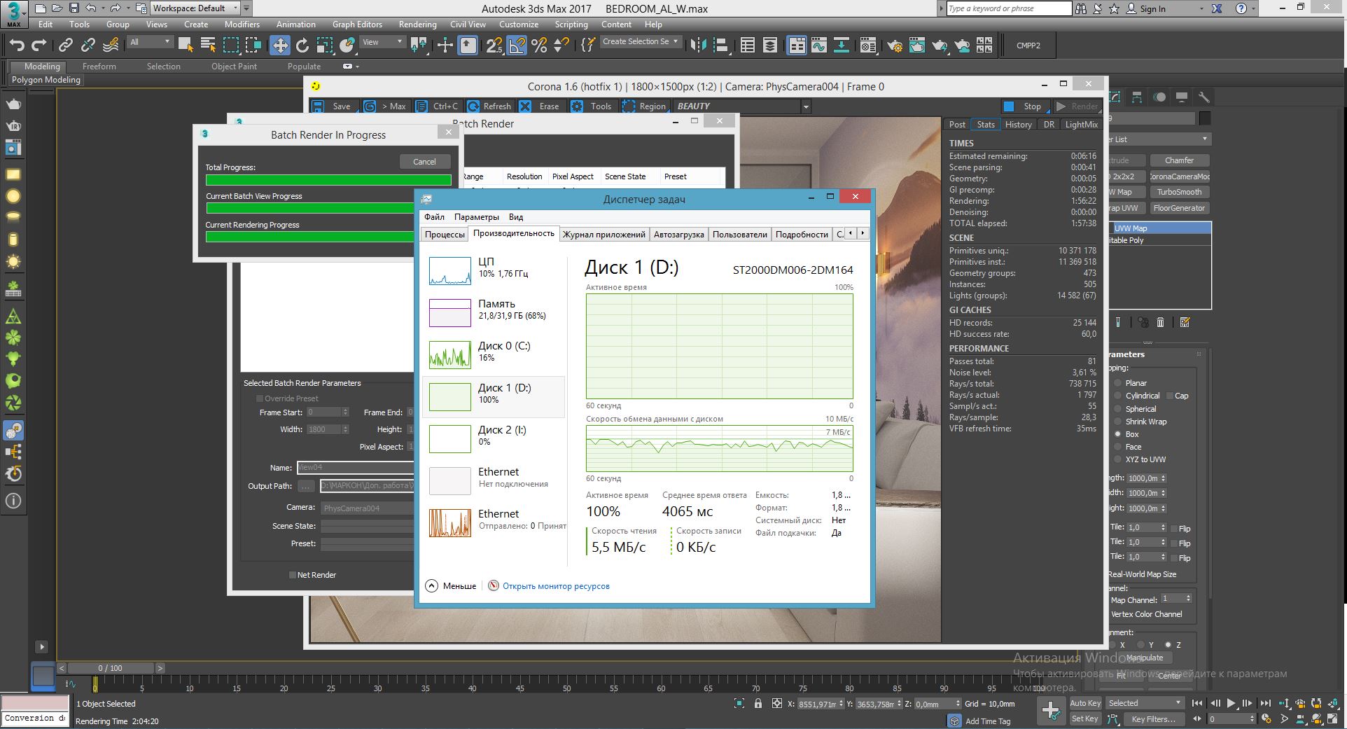

Здравствуйте! Помогите пожалуйста решить проблему, при запуске рендера иногда бывает так что 3ds max грузит жесткий диск Д (HDD) сам макс установлен на диске С (SSD) , при этом процессор "плохлаждается" и не используется на всю мощь. Система windows 8.1. Оперативнаяы память - 32 гига. Подскажите, чем может быть дело? Заранее спасибо

Это происходит от начала рендера и в процессе, может еще происходить во время batch render например первый ракурс может отрендерится на полную мощь, затем когда наступает очередь второго ракурса, 3ds max загружает по полной диск Д, и в этот момент процессор не использует всю мощь, приходится закрывать макс и открывать его заново, в большинстве случаев это помогает.

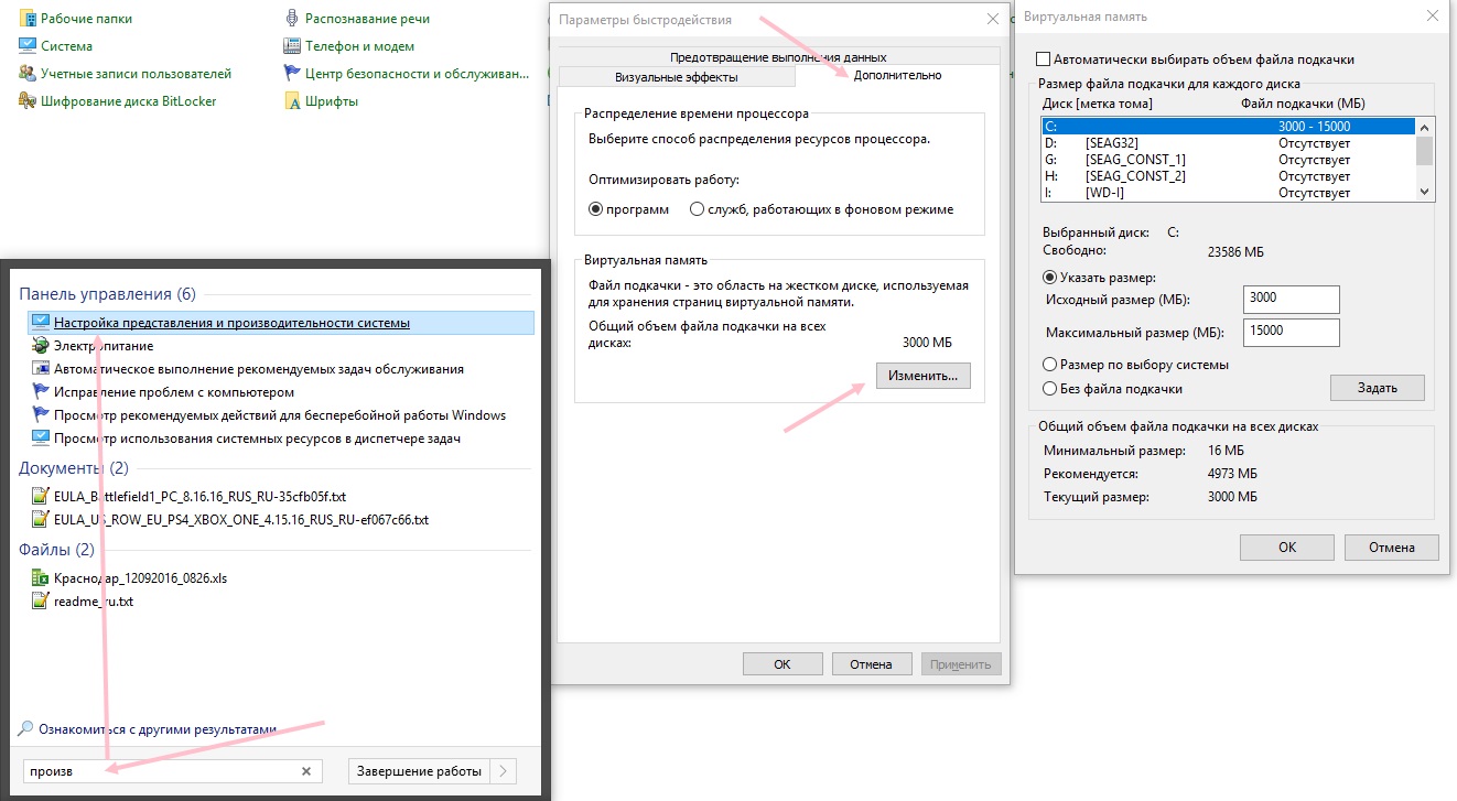

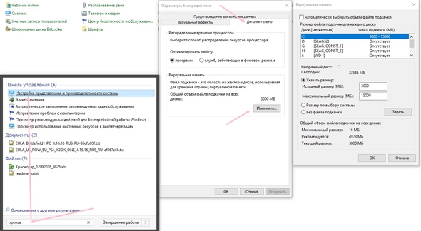

здесь отключается.

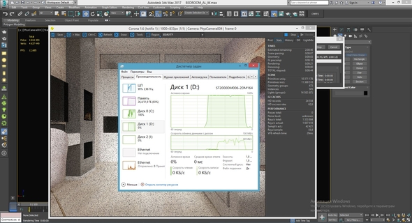

Запустил батч рендер на ночь и утром обнаружил что диск Д опять загружен, а процессор не хочет рендерить.
Оперативки около 10 гигов в запасе, так что я не думаю что дело в её недостатке. Файл подкачки на диске Д отключен. Даже и не знаю что думать smiley-unknw.gif

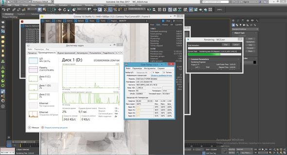

DizArtWork Спасибо за совет. Температура почти под 100 градусов.

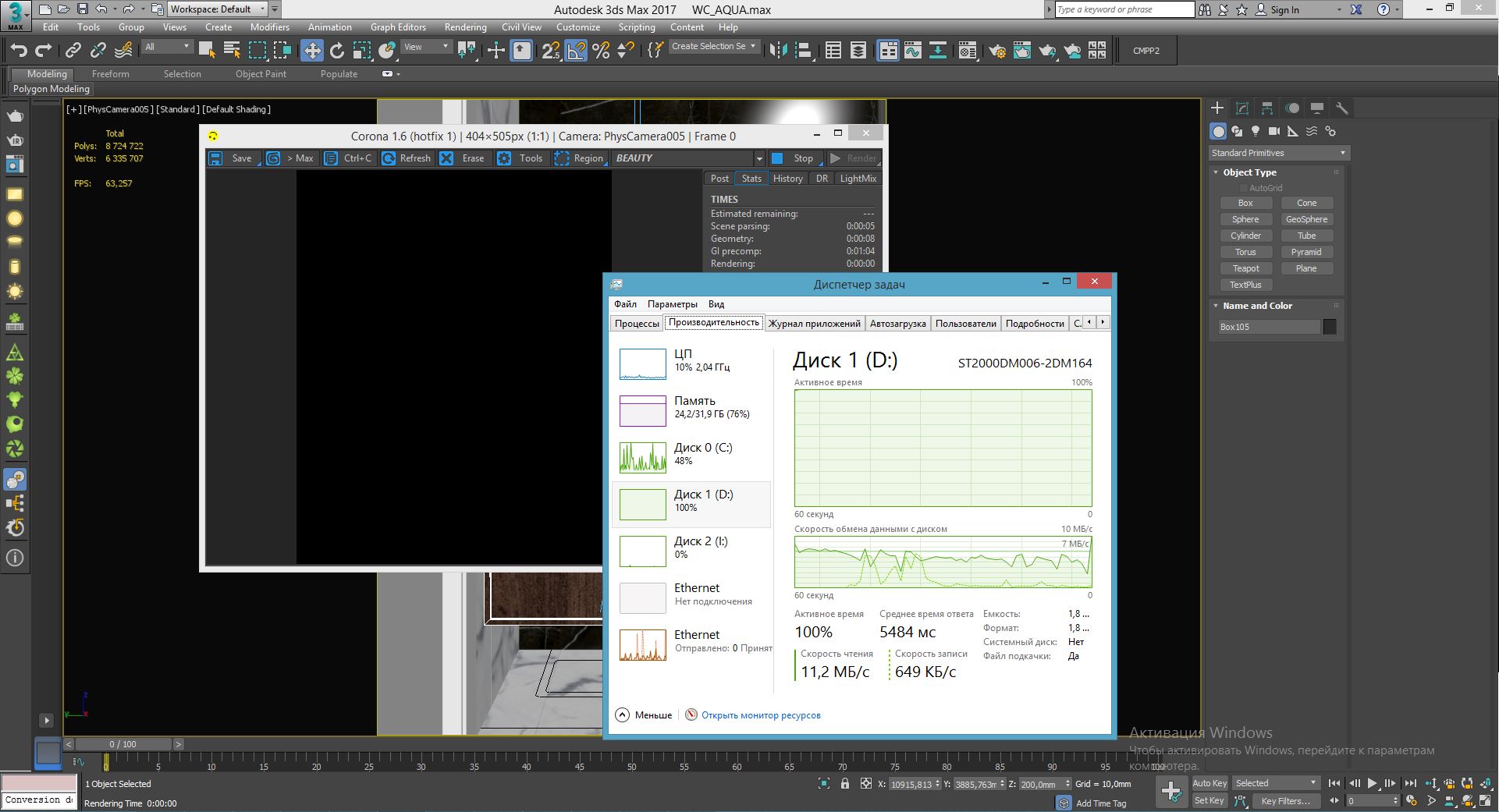

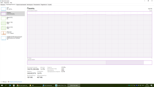

Похожая проблема, во время рендера проц максимум на 10-15% загружается... диски и оператива под 100%, на рабочем компе эта же сцена без проблем рендериться минут за 20, хотя рабочий комп слабее.... вы решили проблему?
У меня Vray и win 10
температура процессора 30 градусов...
на рабочем компе сцена ест в 2 раза меньше оперативы и не грузит SSD так... но на там SSD SATA стоит и win 7
а на домашнем SSD M2 и win 10. Макс и там и там 15 и Vray одной версии...
может есть у кого какие идеи?
На сайте c 06.06.2017
Сообщений: 336
У вас на рабочем ПК 32 гб памяти. А дома всего 16, также запущен браузер и 3д макс. Памяти не хватает в какой-то момент. И в swap уходит, оттого и нагрузка на диск

согласен, это объясняет наличие свапа, но почему проц то не работает на все 100% ? Так же не понятно почему на одном компе сцена при рендере берёт 8 гигов оперативы без всякие свапов, а на другом 15 и упирается и съедает на SSD 30 гигов места!?
UP: Сцена то простейшая, ничего в ней вообще толком нет, первые тестовые рендеры(

и самое верное. Камень быстрее обрабатывает данные с оперативы чем веник свопится. итого простой.
