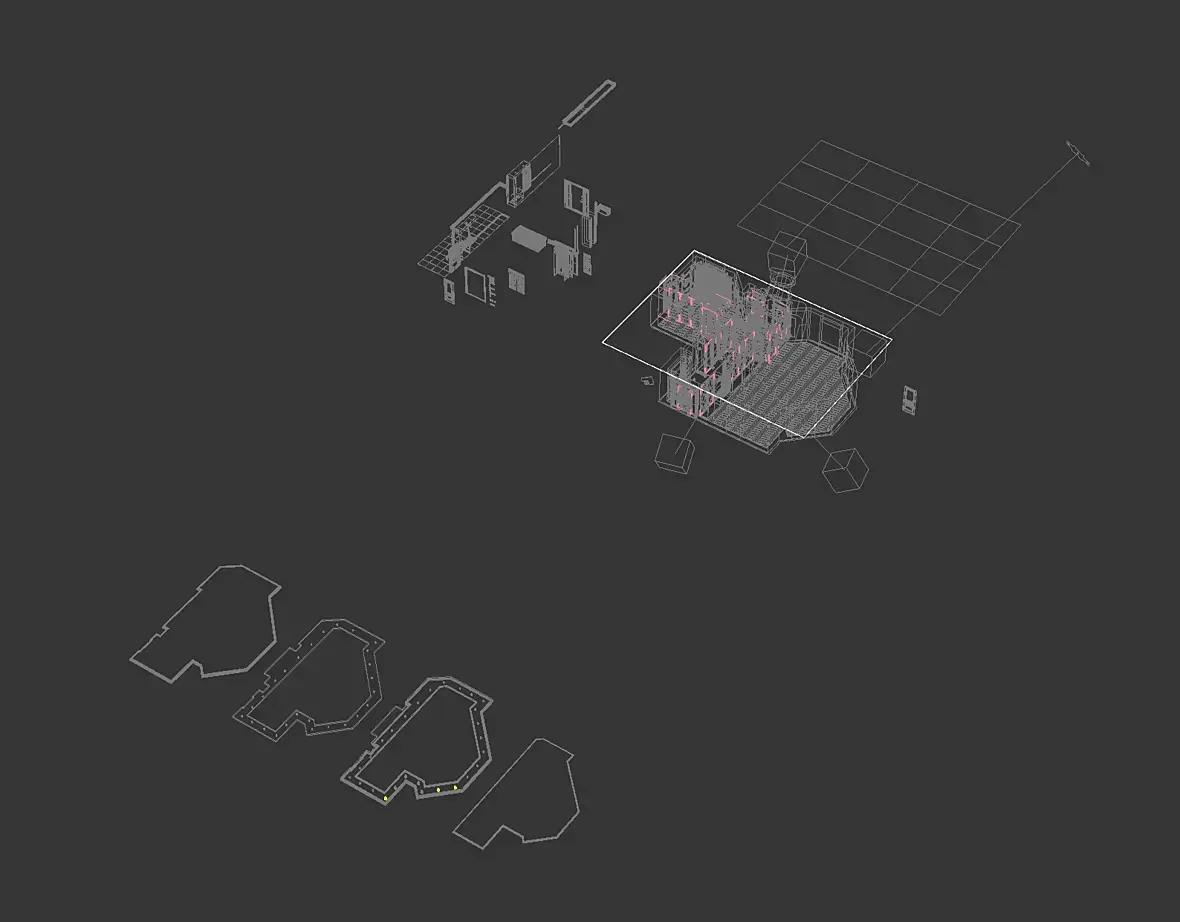

Имеется сцена по текущему проекту над котрым я работаю, проект закончен на 99%. Сейчас сажусь за комп и не могу открыть эту сцену, макс выдёт классическую неизвестную ошибку при открытии как основного файла, так и всех предыдущих, связанных с ней (автоматических бекапов так и более старых сохранений). Ни один файл не открывается. Понятия не имею что можно сделать и возмиожно ли как-то открыть данную сцену. Просто беда и тлен... Есть ли какие-нибудь идеи, как решить эту проблему?Последний раз работал с другой машины, подключаясь ко своей основной через anydesk.Даю ссылку на саму сцену без сопутствующих материалов, если у кого есть 20 (20+) макс, попробуйте открыть, вдруг заработает..https://drive.google.com/file/d/1gjwiLwZ5-OFXc2zrRuuIX8xvasGxBHko/view?usp=sharing

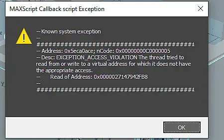

В панике не пришло в голову попробовать этот способ. Открылась. Однако при открытии выдаёт данную ошибку и заново сохранённый фал после открытие так же не работает. Есть предположение, какая модель может мешать. Как считаете, стоит удалить всю её геометрию и почистить с prune scene или в данном случае может быть рабочим другой способ очистки?
UPD: Во время очистки через prune scene так же вылетела эта ошибка в совокупности с "An error has occured..."

При новом файле enu не запускалось вообще, вернул обратно старый, чтобы попробовать замерджить сцену и удалить модель просто без доп плагинов. Сцена начала мерджиться с ошибками, мерджатся только некоторые объекты и появляется ошибка "unknown system exeption"... Попробуйте открыть более старый файл, может он заработает?https://drive.google.com/file/d/1utvP7POLtUKLjvpg7tEJugdafVuMiDSV/view?usp=sharing

через импорт получилось замерджить все, кроме группировнных объектов. в них дело  надо мерджить методом исключения группированных объектов.

F11 нажмите и скопируйте сюда, что у Вас там в окошке написано будет.

все так же. надо чтобы кто-то попытался открыть в 2021 максе. в 2020 не открывается, но отдельные объекты и некоторые группы мерджатся. надо группы через импорт  мерджить по штучно и искать проблемную. возможно их несколько

Удалось замерджить сцену полностью, удалил "подозрительную" модель, сохранил и замерджил повторно, с запуском макса с правами администратора. Ошибка на скрине выше ушла. Max script listner не выдаёт никаких красных подозрительных строк.Вот строки окна Max Script при запуске макса без прав администратора: (первые две строчки  постоянно появляются при загрузке не через администратора, т.к это вроде как стандартный баг крякнутого плагина Atiles) Вот Файл блокнота для удобстваhttps://drive.google.com/file/d/1WBiTQOZ-UX_Jcu5t7upzUUJZf7fShUzg/view?usp=sharing
