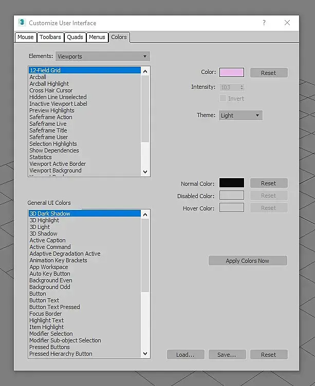

Здравствуйте, друзья. Вчера установил Windows 11, установил новую версию 3ds max 2022. Я всегда работал в темном интерфейсе (DefаultUI) и вдруг решил поменять на светлый (ame-light). В 3ds max'e интерфейс успешно меняется на светлый (ame-light), но при новом открытии 3ds max'a у меня опять появляется темный интерфейс (DefаultUI). Может быть кто-то сталкивался с такой проблемой. Буду очень сильно благодарен за ответы.

Добрый день. Попробуй при открытии нового проекта, открыть от имени администратора, тогда должен сохранить.
Ну и соответственно сохрани

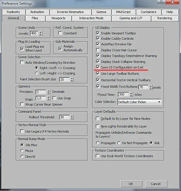

ex058 Благодарен, но не помогло.
На сайте c 27.02.2010
Сообщений: 3663
Херсон,Украина
Тут галка стоит?

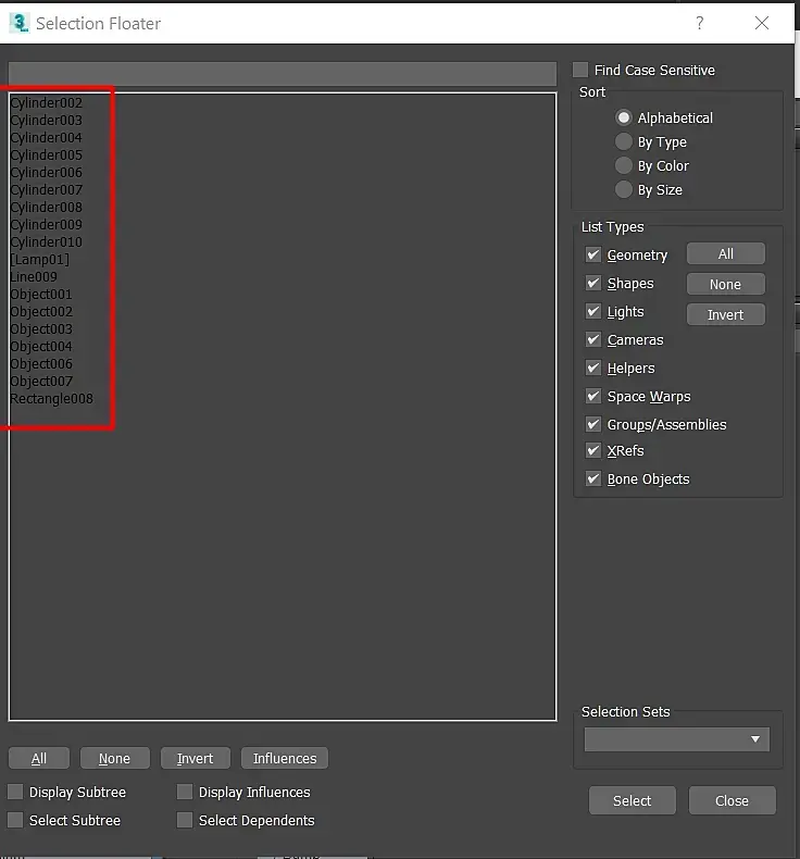

Здравствуйте! У меня эта тема по-прежнему актуальна. На светлую тему переходишь,
всплывает сообщение, что для полного завершения нужно перезагрузить макс, но
перезагружается макс (3ds Max 2022.3) снова в Dark (Defаult -ую тему).
 Проблема - Светлая тема не сохраняется. Галка стоит - Сохранять при выходе, UI светлой темы
тоже сохранена, но 3ds Max упорно загружает  Dark - тему, то что по- дефолту.
В принципе - все устраивает, но вот такие важные мелочи как Текст черного цвета на темно сером фоне
плавающей панели - Selection Floater, все портят. Не видно ничего!
 Кто знает, можно ли Color в Customise этот черный изменить на белый?
Где то я еще это сочетание цветов встречал,
здесь можно выти из затруднения - Выделив Текст, он на синем фоне становится Белым

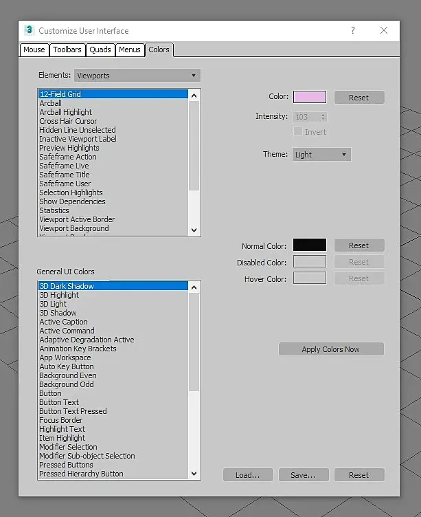

Просто повторю то что я сделал:
Customize \ Customize User Interface \ Colors
далее Load и загрузил ame-light.clrx   и просто вышел из Customize
Потом зашел в Customize \ Preferences и во вкладке General
убрал галку из чек бокса - Save UI Configuration on Exit, вышел, нажав ОК.
Повторно зашел в Customize \ Preferences и во вкладке General
снова поставил галку в чек боксе - Save UI Configuration on Exit, вышел, нажав ОК.
После перезагрузки макса светлая тема не слетела.  Потом в Customize на всякий случай сохранил свою тему

У меня так не получилось. Решение - только вручную перенастраивать цвета через customize - customize user interface - color
