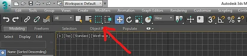

Подскажите плиз у меня в 2014 версии объекты выделяются а вот в 2017 не выделяет что делать? Помогите плиз
На сайте c 12.02.2017
Сообщений: 181
Занят на проекте
Приветствую! Вот здесь у вас что сейчас? Выберите вариант квадратная рамка и должно всё работать.
На сайте c 16.08.2021
Сообщений: 6
спасибо. Но нажимаю и ничего

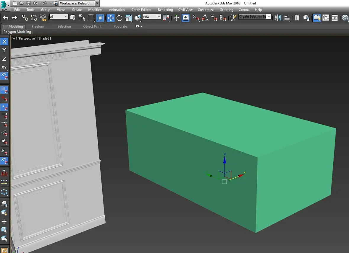

выделение есть но не видно рамки как в другом максе что я выделила smiley-unknw.gif

Нажмите клавишу J или alt+J это включает и отключает окантовку выделенного объекта.

нет не помогло. Нашла решение проблемы вShaded-> Dislay Selected поменять режим надо было.
