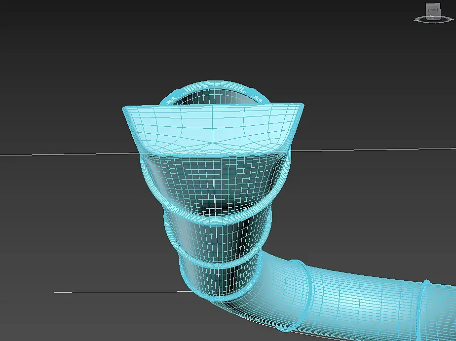

Решил сделать трубу по сплайну, но заметил, что плагин ее на поворотах начал поворачивать, что в свою очередь портит всю задумку.

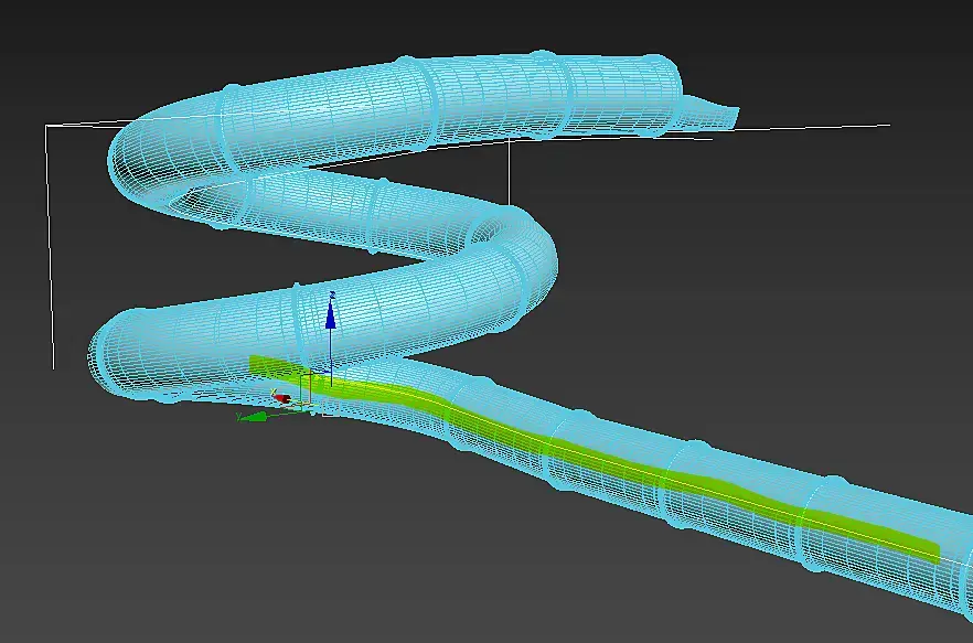

В начале все норм RailClone строится над линией по середине.

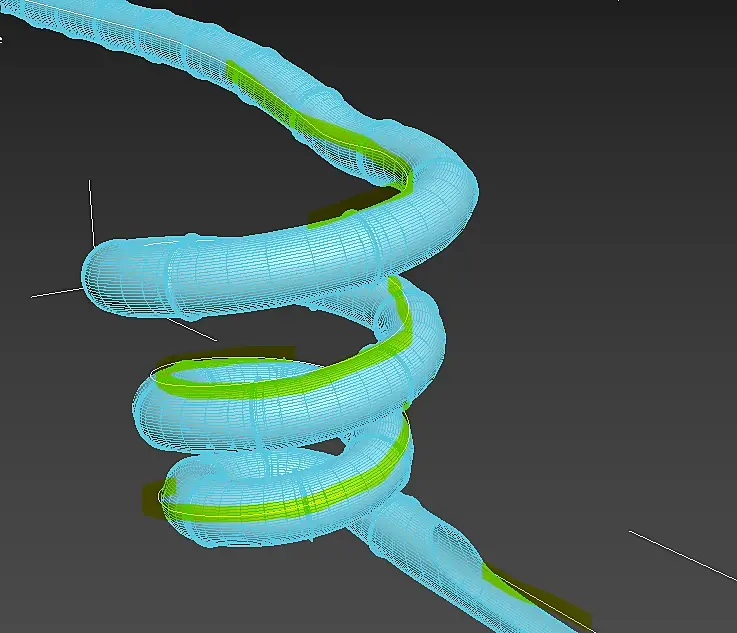

а после поворотов начинает выворачивать.
Галочка "Vertcal" в данном случае не подходит так как она делает фланцы стыковки труб тоже вертикальными
Прошу подсказки от знающих или сталкивающихся с этой проблей
Проблему решил: на сплайн добавил модификатор "RC Spline"  и нажал во вкладке в слоте "Banking" кнопку "Create"
На сайте c 16.10.2006
Сообщений: 1839
В случае со спиралями вообще мало кот сможет гарантировать  качество геометрии, тем более у вас там неравномерный сплайн, такие узлы если только вручную
На сайте c 16.11.2016
На самом деле разобрался ранее работал в 3 версии, сейчас обновился до последней (на данный момент 6.1.4) и там появился модификатор для сплайна "RC spline" который как раз таки решает данную проблему и добавляет дополнительные фичи.
