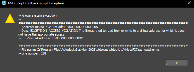

Всем привет. Столкнулся с такой ошибкой. Никакими силами и молитвами не получается ее решить. Возникла после переустановки винды (абсолютно та же версия +-)
При перетаскивании во вьюпорт модели виснет и вылетает такое окно. Это вылетает не со всеми моделями. Закономерность не нашел.
Пробовал переустанавливать макс. С версии 2024 на 2025 и обратно с полным удалением. Ничего не помогает.

https://forums.autodesk.com/t5/3ds-max-forum/error-on-opening-or-merging-file/td-p/12117313
тут предлагали временно выпилить скрипт переименованием - пробовали?

Увы. Ошибка не пропала и некоторые модели при импорте так же вылетают. Плюс макс начинает ругаться на отсутствие пути к этому скрипту видимо.

postnikovigor, Как вы решили этот вопрос? Доброго времени суток....Нашли решение?

уже наверное не актуально, но я решил кардинально проблему. Как таковой информации нигде не нашел. По моим предположениям это был какой то вирусняк. В итоге решил перекинуть винду вообще. Как раз нужно было жесткий обновить
