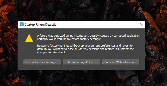

не открываются файлы, подскажите с чем связана ошибка и как ее исправить пожалуйста
На сайте c 10.07.2008
Сообщений: 1997
Екатеринбург/Калининград
проблема с настройками макса, настройка скриптов, плагинов
первая кнопка обнулит интерфес, скрипты, плагины на дефолтные макса
вторая кнопка отправит вас в папку с настройками. ее можно скопировать куда нибудь как вариант, чтоб потом востановить если не сработала первая кнопка
третья кнопка запустит все без изменений если сможет

такая же ошибка ((( 3ds Max 2026, чистый комп. подскажите как решить проблему?
На сайте c 16.01.2018
Сообщений: 58
Оренбург
последний раз было такое, когда я макс убил через диспетчер задач, вот он видимо увидел что предыдущее завершение было некорректное, и сбились настройки. И предлагает теперь выбор, что делать - восстановить заводские настройки, пойти в папку с настройками, либо продолжить без восстановления
