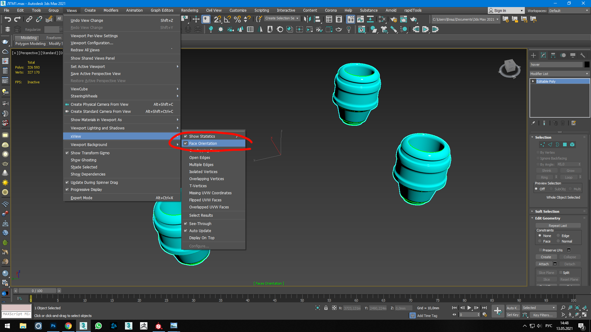

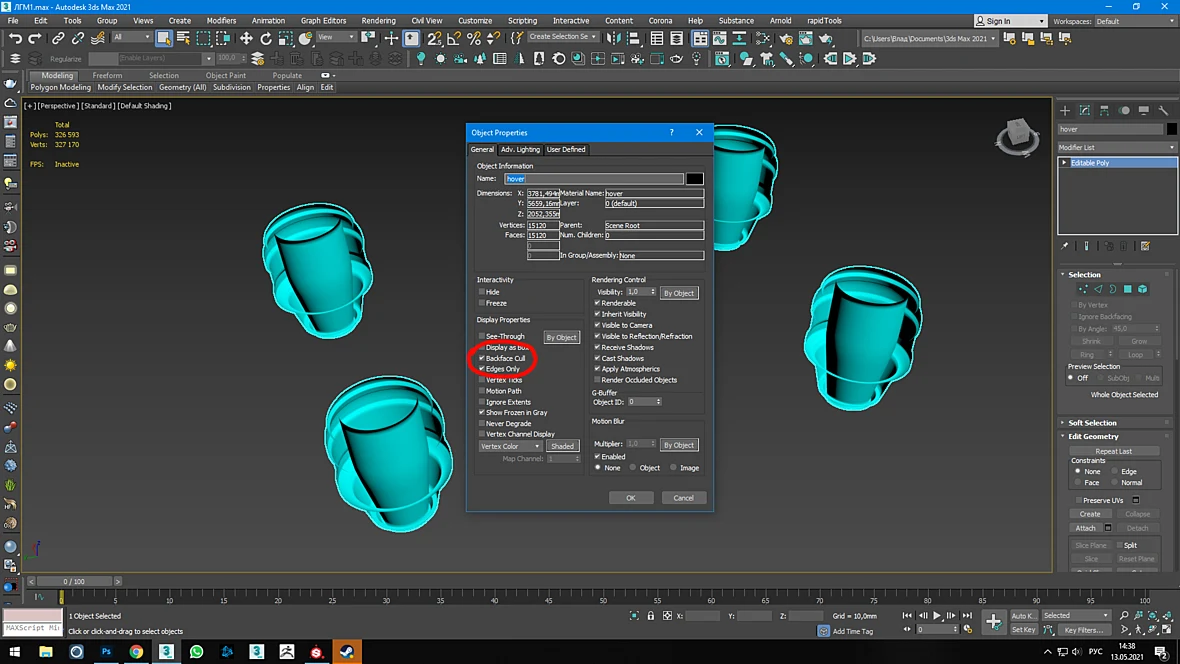

Проблема в следующем:

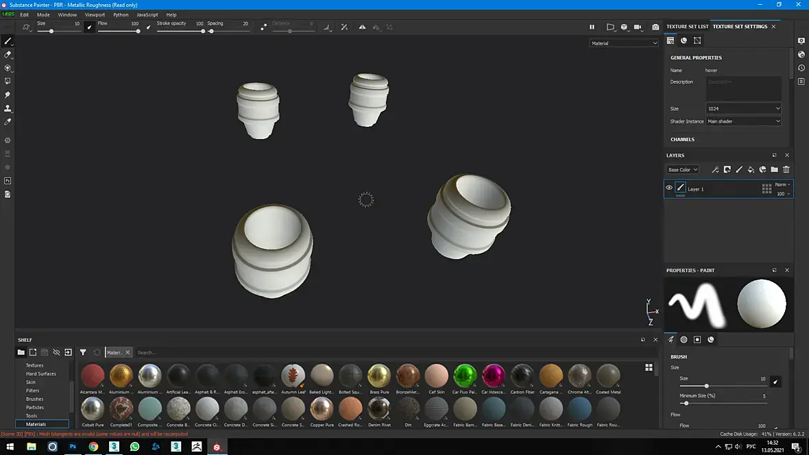

В сабстенс модель выглядит так: видим что нормали вывернуты наизнанку.

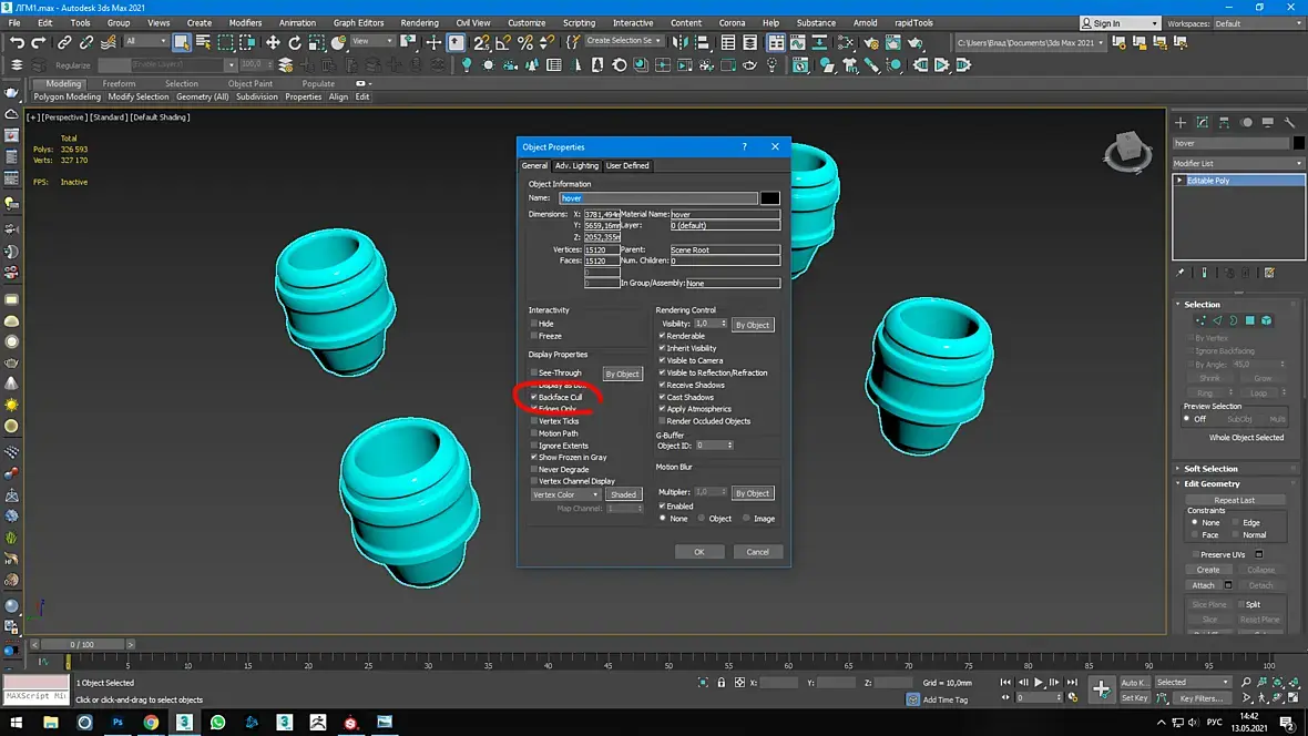

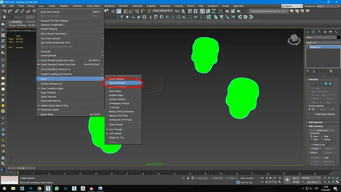

Но в максе при включенном бэкфейсе нормали вывернуты в правильную сторону, а при включении фэйс ориентации горят зеленым, указывая на то, что они все же вывернуты наизнанку.

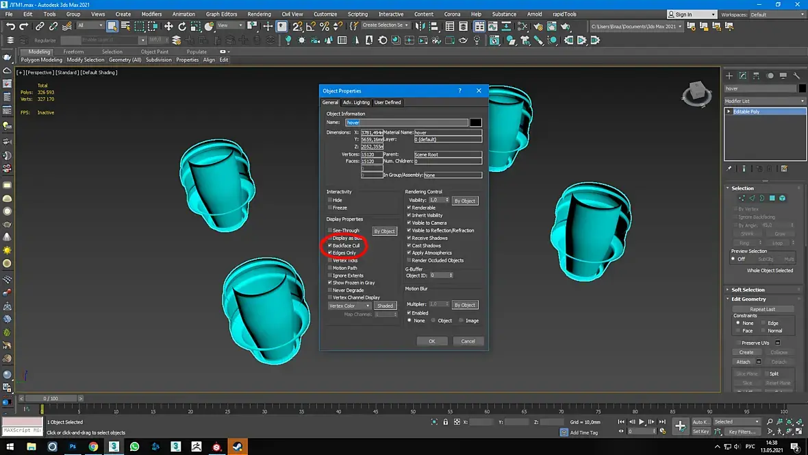

Далее при флипе нормалей в максе получаем следующее:
Бэкфейс делает их прозрачными
фэйс ориентация не подсвечивает нормали, мол все ок.

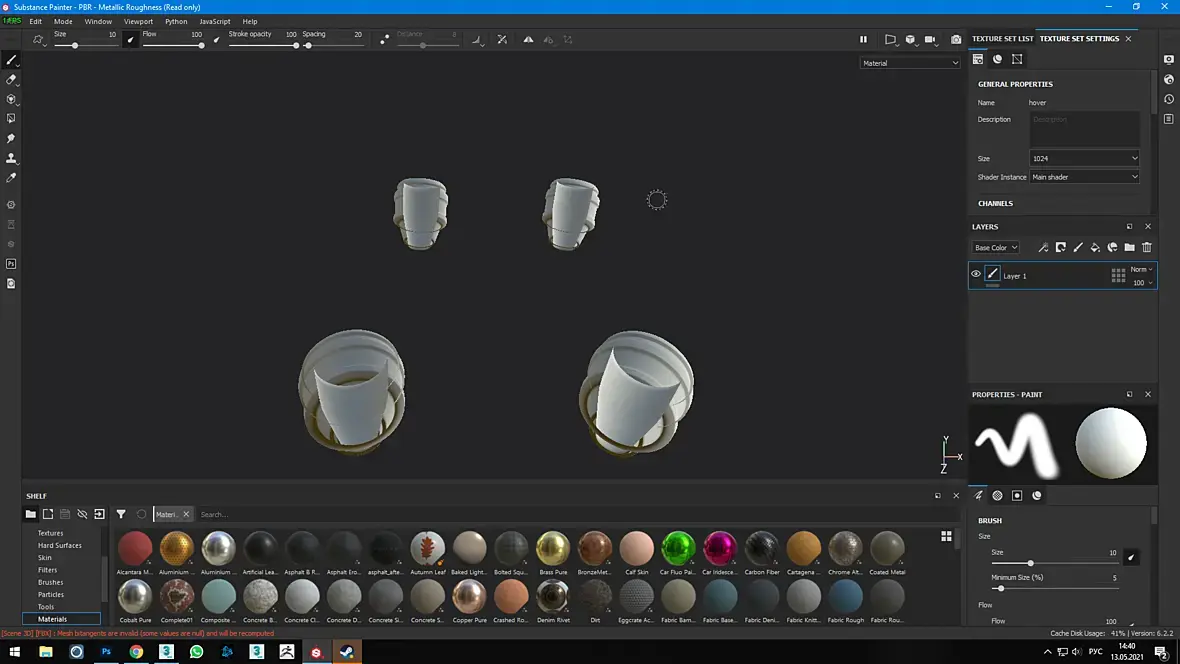

А в сабстенсе модель как буд-то перевернули, тени сверху, свет снизу.
В чем может быть проблема? Поробовал резет нормалей делать через модификатор, развертку крутил. ничего не помогает.

Попробуйте так - resetxform/convert to editable mesh/convert to editable poly
Вы просто лучший!) Огромнейшее спасибо! Помогло.

На будущее подсказка. Такое возникает из-за отрицательных значений масштаба. Получаются они ,например, при отзеркаливании мешей.
