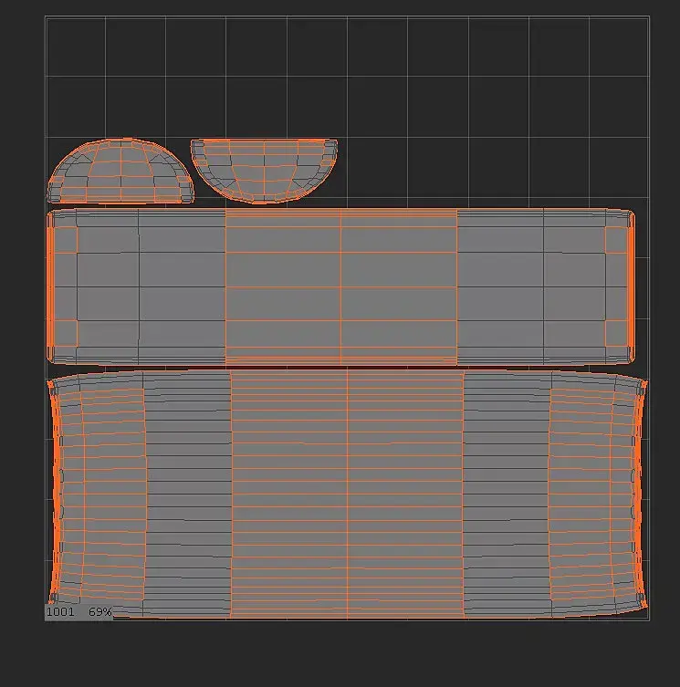

 Доброго времени, может кто подскажет как исправить. Rizom режет развертку на полигоны. Или как-то так.
 Есть объект отмоделенный в максе, кинул а Rizom через Bridge, развернул - все ок.
 Нажал ctrl+s и обратно в макс - все ок. Потом нужно было допилить развертку, опять в Rizom через тот же Bridge, с теме же настройками,в итоге такая картина.

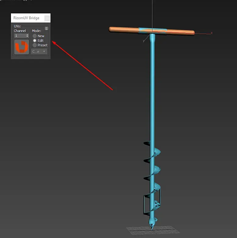

Пробуйте поставить режим редактирования (Edit) в Bridge
На сайте c 16.01.2011
Если речь об этом , то галочка есть.

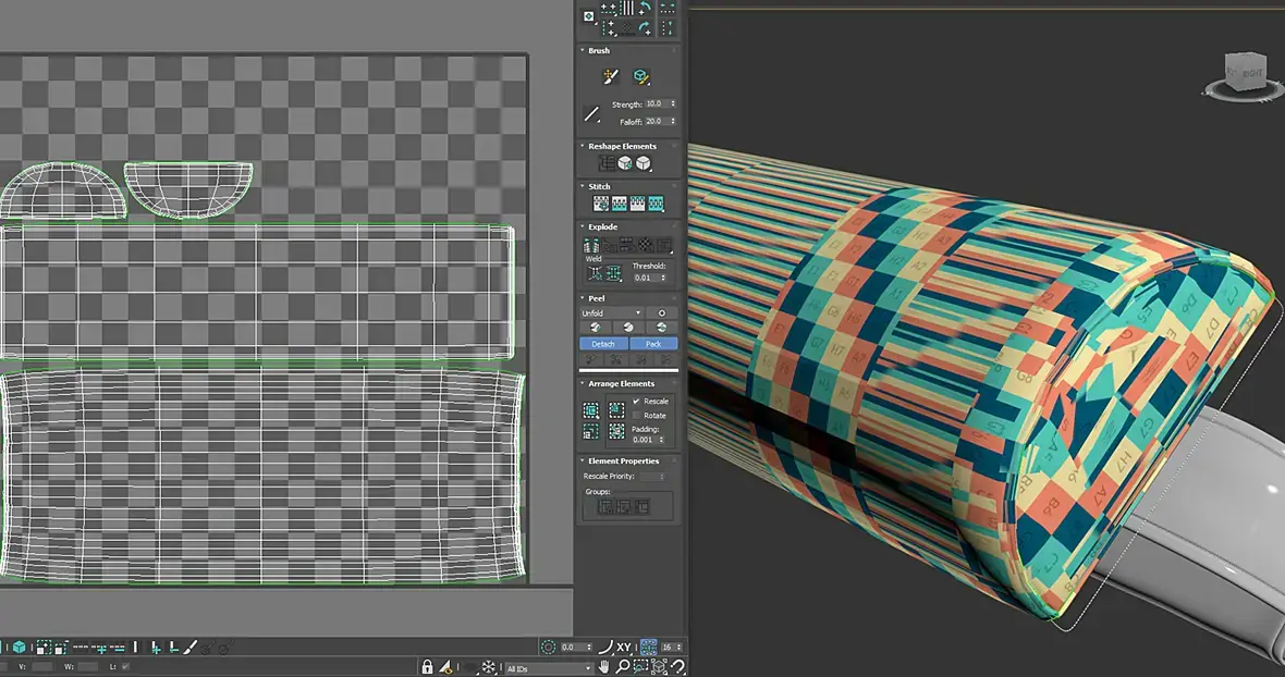

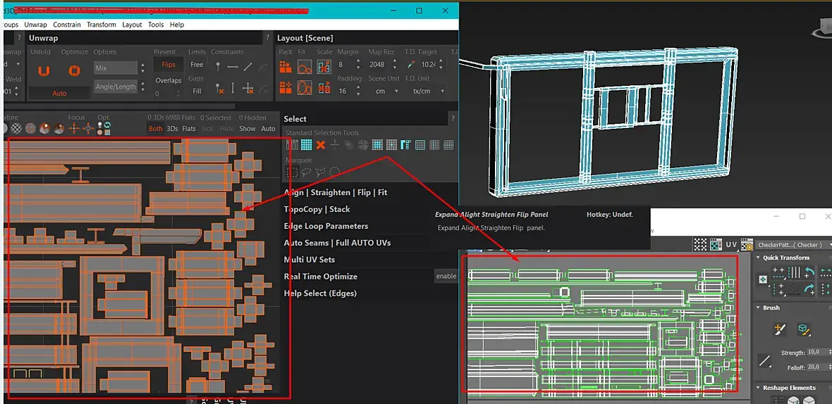

Привет! Кто знает в чем может быть проблема? Делаю развертку в Rizom, после сохранения в макс - получается такая фигня, при этом в Unwrap UVW все ок выглядит:
А вот если опять открыть в Rizom оказывается, что он создал дополнительные швы, которых я не делал и поотрывал часть полигонов, разбив развертку на большее количество "островов"
Пробовал делать автоматическую развертку: в Rizom так же показывает нормально, но в максе все портится. Если развернуть в Unwrap - все ок, если потом кинуть в Rizom  и сделать что-то просто типа Pack UV, он чуууть подвинет уже упакованную развертку, но при переносе в макс опять все слетает нафиг

Там меняется индексация точек на полигонах. Попробуйте обновить бридж скрипт или выбрать в бридже другой формат экспорта.

Там вроде бы и нет выриантов выбора формата. smiley-unknw.gif Не знаю, что это было, остальные объекты нормально развернулись. Сейчас решил проверить этот объект - теперь все нормально работает, и при редактировании старых UV, и при создании развертки с нуля, даже если швы делаю точно в тех же местах . До этого, что только ни перепробовал, перезгружался, выходил из комнаты и входил обратно - не работало,

Маленькая кнопочка S в правом верхнем углу, а там раздел Bridge Settings > Export/Import
Не знаю в чем причина этой проблемы с индексами, но я помню что решал её сменой формата.
