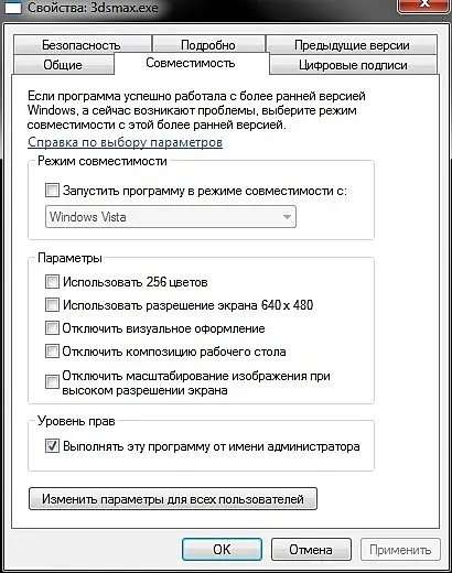

Цитата Spark:
Есть какие-то мысли? Может встречал кто такое?
попробуй тут выставить принудительный запуск от администратора! и uac отключи совсем
