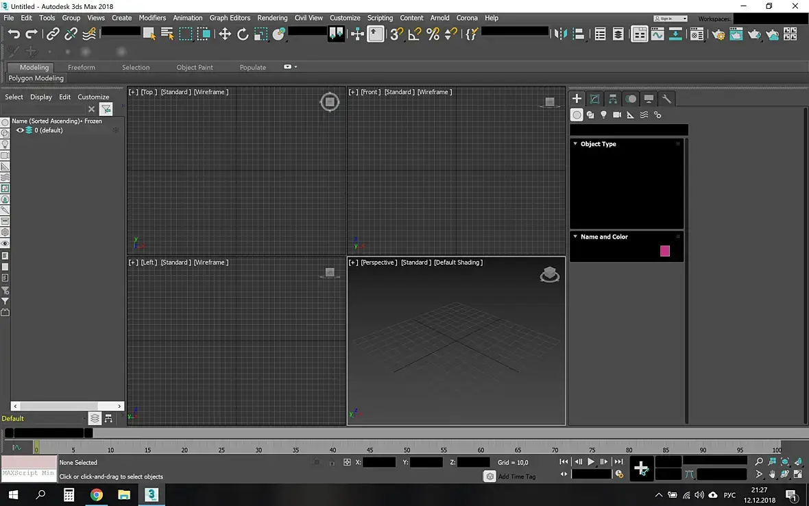

3dsmax 2018 черные кнопки
На сайте c 18.06.2018
Сообщений: 65
Воронеж
появились черные квадраты на фото видно переустановил макс все осталось так же проверил драйвера видюхи они стоят последнии видюха радеонпомогите плиз

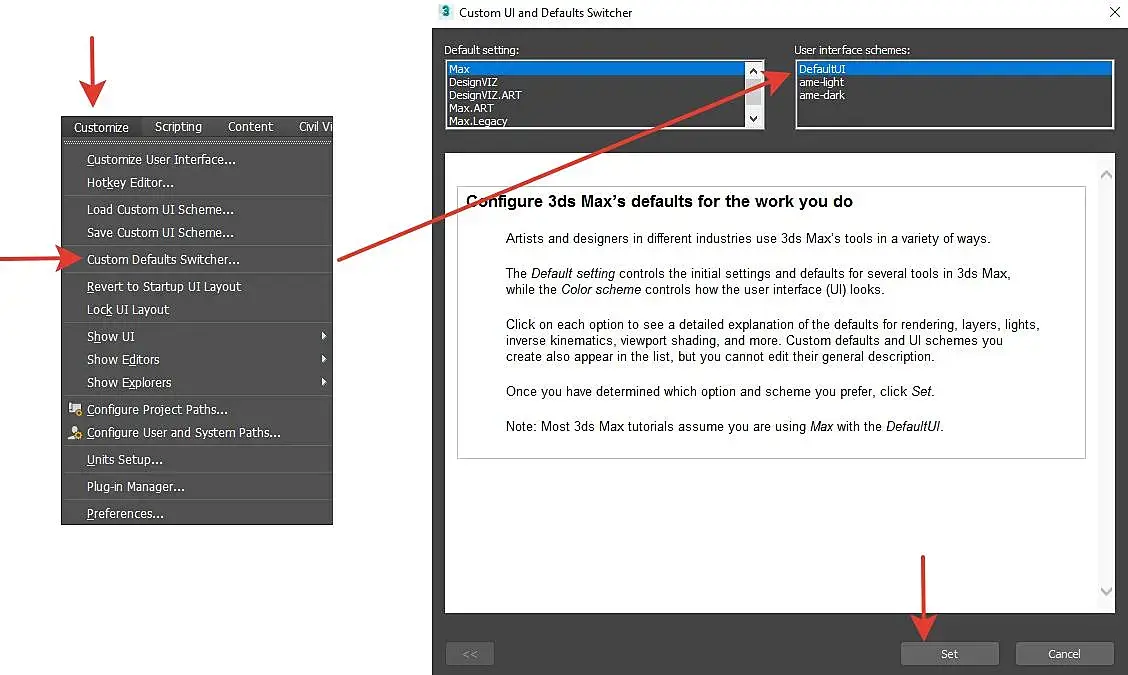

Разобрался у меня все проблемы с 3dsmax решаются удалением папки ENU папке пользователя

Спасибо, полезная инфа. Только там один косяк есть. При возвращении папки OLD, проблема возвращается. Т.е. приходится ресетится и вручную опять интерфейс восстанавливать. Теперь я скопировал новую восстановленную папку ENU на внешний диск. Может в следующий раз поможет

3dsmax 2022 - были черные кнопки
вылечила по-другому:
и потом перезагрузить макс.
спасибо большое вам! выручили
