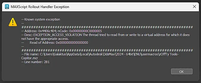

Забавно, что я по ходу работы сохранил сцену целиком в копитор и оттуда она вставляется, но если сохранить и закрыть, то потом уже не откроется.
Копитор при вставке сцены тоже ругается на что-то но в итоге вставляет
Фиг знает на что он ругается

Я так уже делал, там проблема была с добавлением костра с анимацией и вылетающими искрами, сделанными партиклами. В итоге я не разобрался в самой сути причины, но если добавлять костер в сцену, то выдает ошибку, а если сцену добавить к костру, то норм, ну и короче я через копитор просто пихнул всю сцену в сцену с костром и всё. Если что, моделька костра про версии купленная тут на 3ддд.
