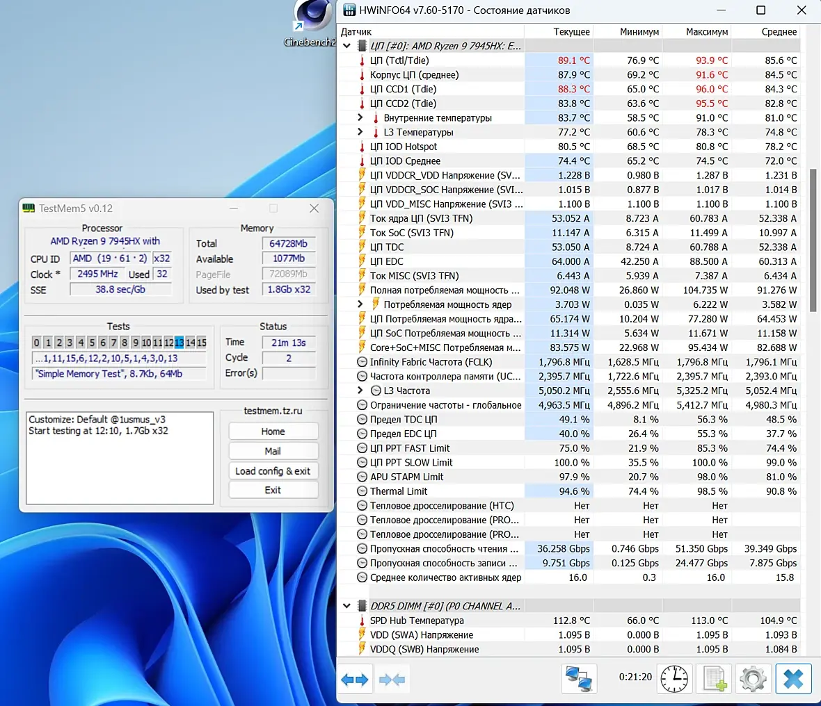

7945hx, есть кто тестил?
Сообщений: 7130
v01ce
может память перегрелась.
попробуйте профиль 1usmus_v3
На сайте c 12.10.2019
Сообщений: 255
Цитата sten:
v01ce
Я ещё OCCT запустил на тест памяти. Так там они посыпались уже минут через 20 за пару сотен. Чую - буду менять :)
В общем, похоже при максимальной нагрузке на память при проверке супер тестами она греется до 105 по Цельсию и выше, как пирожок в духовке, и начинает сыпать ошибками. В остальном все бенчмарки, стресс-тесты, сайнбенчи, силвербенчи проходит на отлично выше 70С память уже не прогревается, без крашей и бсодов.
Делаю субъективный вывод, что с памятью порядок, но в тестированиях без радиатора она тупо перегревается.
Для аналитики и более глубокого вывода не хватает данных, разве что кто-то с таким же процессором и памятью хотя бы от 32гб поделится, как у них проходят тесты ОССТ, Karhu или MemTest5 с конфигом анты 777 в экстреме
Цитата sten:
может память перегрелась. попробуйте профиль 1usmus_v3
После 114 градусов начинает сыпать ошибками.
Я сомневаюсь, что какое то приложение способно греть память до такой температуры, будучи в стоке.
В общем - делаю вывод - проблема теплоотвода.
UPD
При рендере тестовой сцены память в пределах 69-72С
Интересно было бы почитать других владельцев девайса
