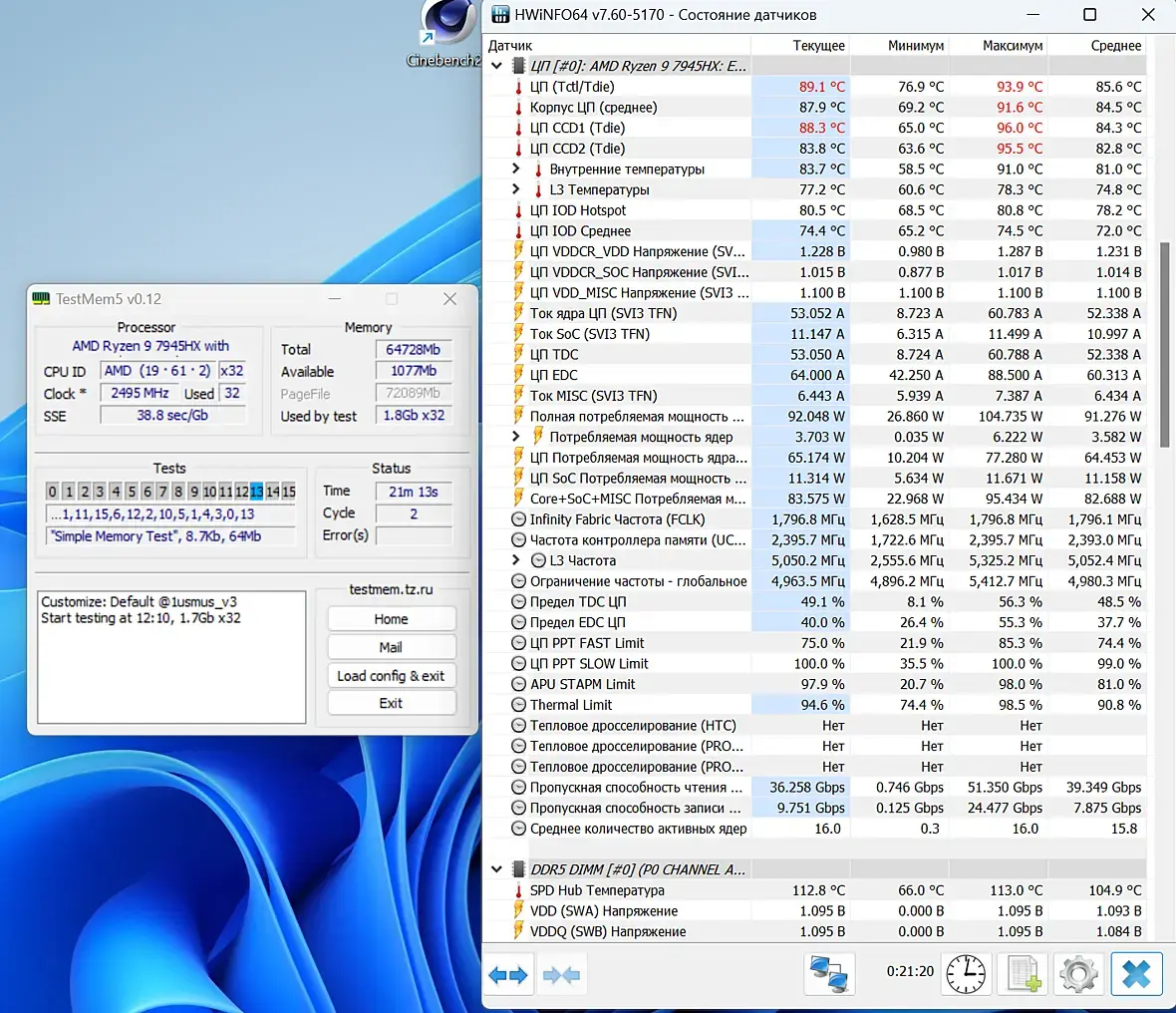

Я ещё OCCT запустил на тест памяти. Так там они посыпались уже минут через 20 за пару сотен. Чую - буду менять :)
В общем, похоже при максимальной нагрузке на память при проверке супер тестами она греется до 105 по Цельсию и выше, как пирожок в духовке, и начинает сыпать ошибками. В остальном все бенчмарки, стресс-тесты, сайнбенчи, силвербенчи проходит на отлично выше 70С память уже не прогревается, без крашей и бсодов.
Делаю субъективный вывод, что с памятью порядок, но в тестированиях без радиатора она тупо перегревается.

Цитата sten:
может память перегрелась. попробуйте профиль 1usmus_v3
После 114 градусов начинает сыпать ошибками.
Я сомневаюсь, что какое то приложение способно греть память до такой температуры, будучи в стоке.
В общем - делаю вывод - проблема теплоотвода.
UPD
При рендере тестовой сцены память в пределах 69-72С

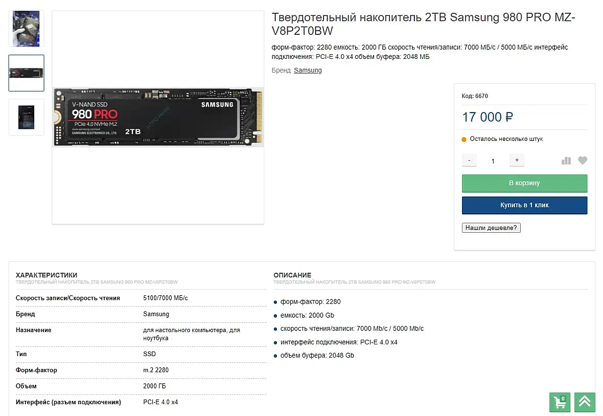

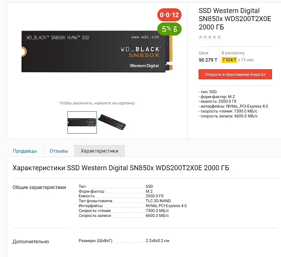

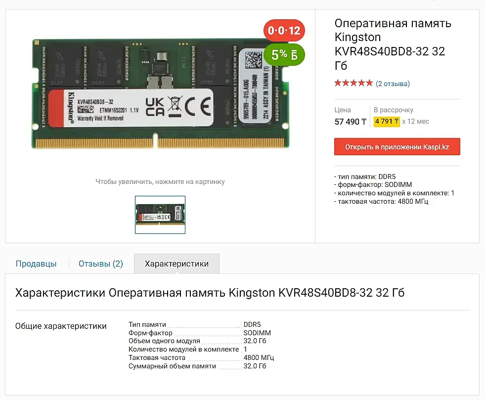

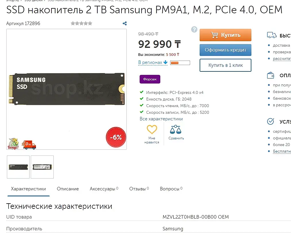

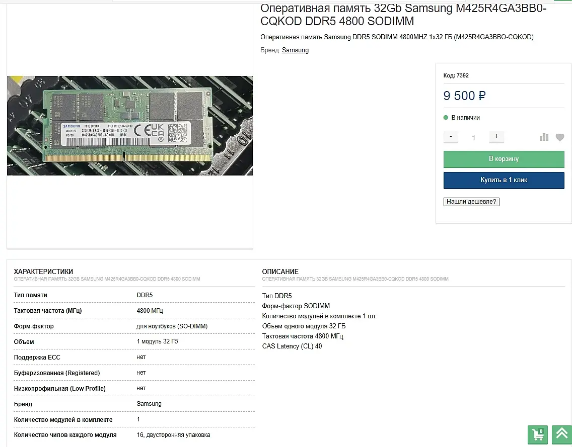

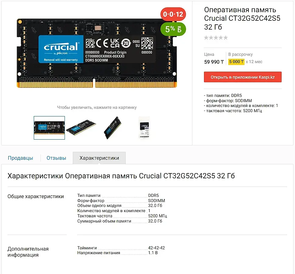

Подскажите пожалуйста какой ссд и какую оперативку лучше взять, и в кратце почему? И на что стоит обратить больше внимания при выборе?
Ноутбук Lenovo legion R9000P 2023 AMD Ryzen 9 7945HX (2.5 ГГц)
Пока остановился на таких вариантах
ssd:
оперативка (буду брать две планки):
На сайте c 12.10.2019
Сообщений: 255
По дискам - на ПК работаю на  самс про 990 1Тб, обошёлся он мне в марте этого года за 9т.руб. Т..к хранилка на 20Тб обычный диск - надобность в доп.ёмкости отпадает. В компе в простое 40-42 градуса. В нагрузке до 55-60.
Товарищ взял WD на 2Тб (есть и на 4) - говорит холоднее, чем самсы. Думаю тесты в интернетах есть.
В ноут вторым м.2 диском вставил Apacer AS2280P4U 2Тб. Обошёлся тысяч в 6 рублей. Подкупило 1300TBW, плюс т.к. ноут не основной для работы - пока пичкать его чем то круче нецелесообразно. Но если прямо заморочится - наверное бы купил сразу на 4Тб тот же WD, если б бюджет позволял. Ну не может же товарищ - врать? :)
Касательно памяти: последний вариант не брать ни в коем случае. Тест не пройдёт, т.к. тестилки её тупо перегревают - результаты выше. Я её отдал менее требовательным людям, чем я - иначе бы сдал.
Вместо неё купил KF556S40IBK2-64 с радиаторами. В ДНС за 27500р. Память на 5600, но на моем завелась на 5200 с таймингами 38-38-38-75 CR1. Ковыряться всё равно в таймингах пока никак. Что есть. Прироста производительности не заметил относительно стоковой 4800. В пике память тяжелыми тестами прогревалась разово до 107 градусов, в остальном в пределах 75 (против 100 - самсунгов) По тестам выдаёт 67/69/58мб/с с 83нс задержками.
Другие варианты по памяти мне кажется дадут результат похуже. Но это имхо.

На второй странице Earanak писал, что можно. Я не ставил, но думаю пойти должна.
Там он писал о плашках Crucial 48GB DDR5. Они тоже без радиатора. Наверное будут греться? Значит наверное тоже надо радиаторы покупать дополнительные на них?

Я тоже склоняюсь к Crucial на 48GB еще со второй страницы, но хочу радиаторы на них найти. Sodimm радиаторы редкие. Где-то в видеоблогах натыкался в обзорах, а купить где пока не нашел подходящего места. Хорошо бы и то и то на вайлдбериес были :D
