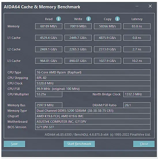

Памяти пока стоит 32*2, два диска: стоковый +2Тб nvme
Для кучи - тест памяти
